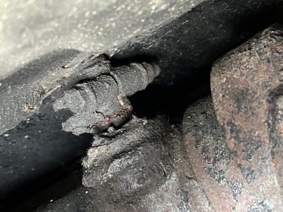

k heb het stuur van mijn 2cv vervangen door een special stuur. Vind ik mooier, het Dashboard en andere uitrusting is ook special aan mijn geit.
Nu staat dat stuur niet mooi recht als de wielen recht staan.
Moet ik de klem van de stuurstang losmaken en dan bijstellen?
Zie foto in bijlage.

Ja bout er helemaal uit, klem even lossen, stuurslot eruit. Dan stuurbuis omhoog trekken en op de gewenst positie weer terug zetten. Klem op de goede plaats (uitsparing in buis en de as op het stuurhuis),de bout er weer in.
Succes.

Voor zover ik weet hoort hij juist niet recht te staan....

Thijs schreef: do 3 aug, 2023 17:10 Voor zover ik weet hoort hij juist niet recht te staan....
Een speciaal stuur moet recht staan, een club stuur niet.

Volgens mij wel even stuurslot loshalen/ verwijderen

een club-stuur staat oorspronkelijk op ongeveer 5 voor half 6. Het is de bedoeling dat van de 3 bouten in de stuurbuis (waarmee het stuur vast zit!) de bovenste netjs op 12 uur staat, als een driehoek.
