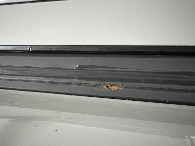

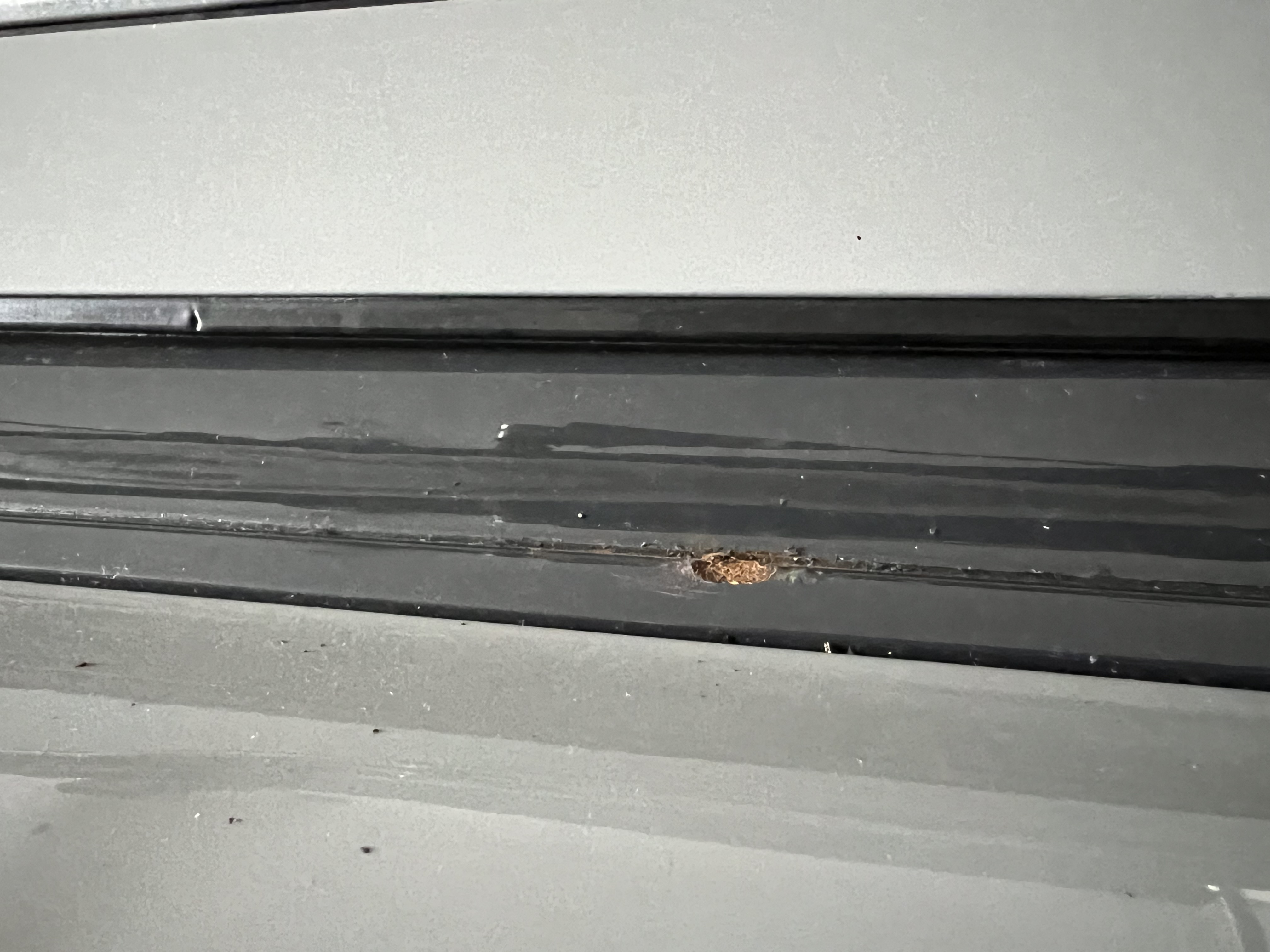

Hallo, ik ben nieuw hier. Boven de motorkapscharnier is roest. Hij pak ik dat het best aan?

Schoon/roestvrij maken, gronden, kitten en aflakken.
Voorzichtig en geen staalborstel gebruiken maar een met koper of nylon op een dremel bv.
Succes

Zwake plek.
Vaak ook slecht gemaakt, uiteindelijk kan je er verschillende reparatie delen voor kopen en in lassen als het echt slecht is.

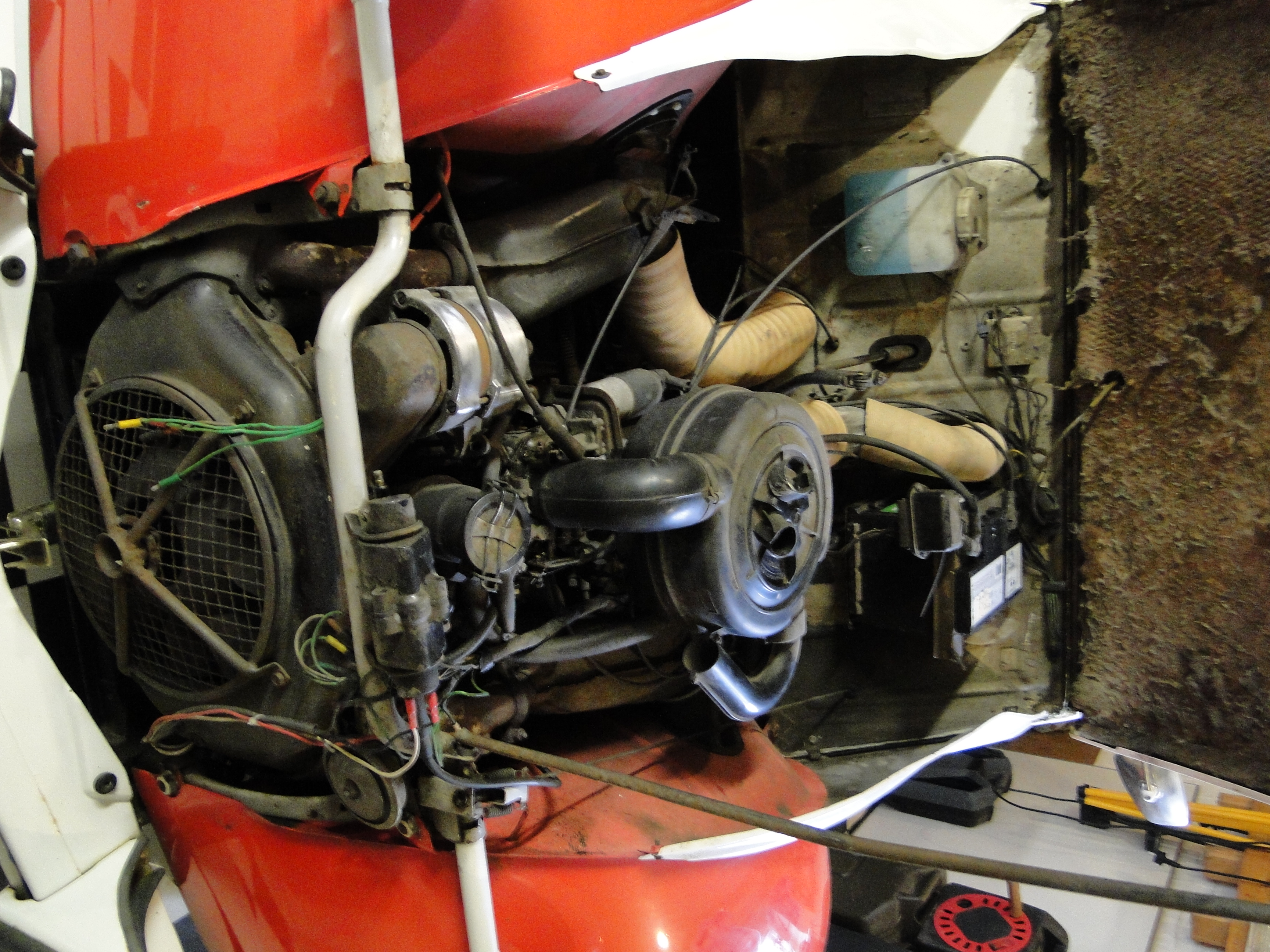

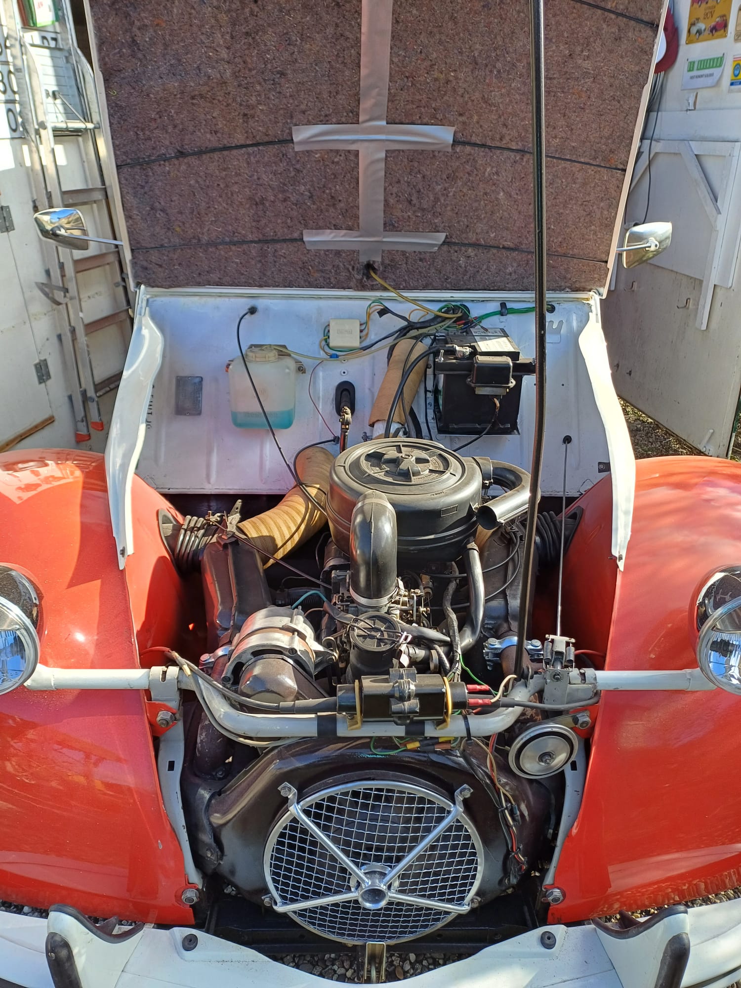

Ook ik ben nu bezig met de motorkapscharnier van mijn Dolly. Is wel vrij goed, maar er zitten toch nog wat roestblaasjes in. Wat is beter: Novorox of Fertan? En wat kan ik als laatste gebruiken voor de zwarte strip in de voeg?
en erna...........
en erna...........
Voor de schoonmaak.....
