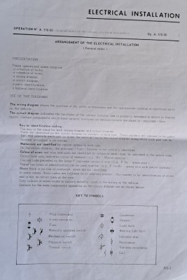

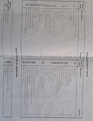

Hoi, alle bedrading is standaard groen. Alleen bij de stekertjes zijn de kleuren verschillend. Zelf heb ik een schema op A3 geprint en dat gebruikt. Misschien heb je er wat aan. En anders een gereviseerde kopen bij RobM

Bedankt, dit ziet er duidelijker uit, maar het is toch voor een type club, niet voor een spécial, al schijnen de schema's identiek te moeten zijn. Kwestie van bepaalde instrumenten en accessoires weglaten misschien... Ik blijf proberen.

Heb je deze bestanden ook in pdf, zodat ik ze ook kan printen?
Re: bedradingsschema 2cv Spécial totale chaos
stuur me even je emailadres in een PB, dan mail ik het daar naar toe
