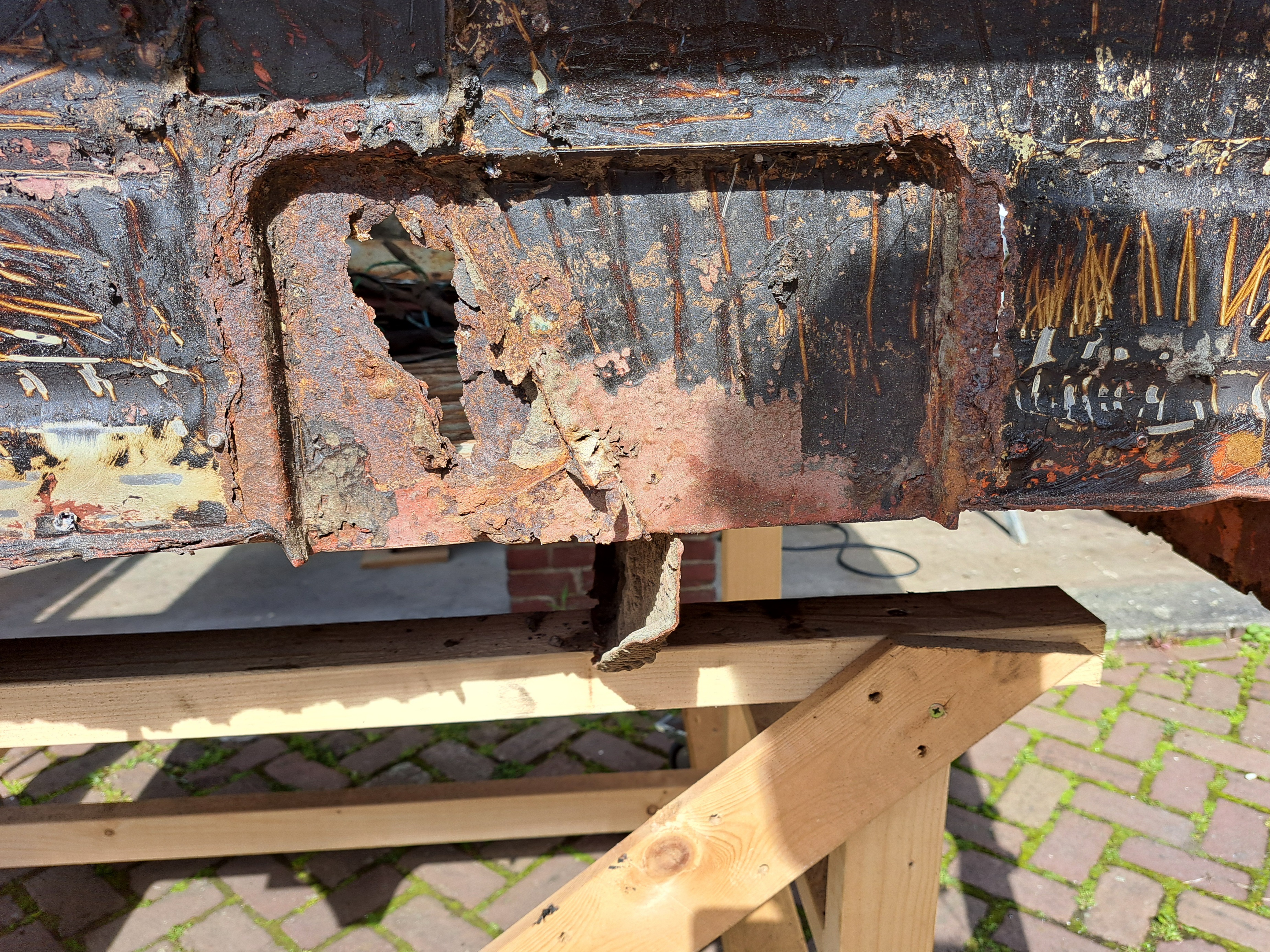

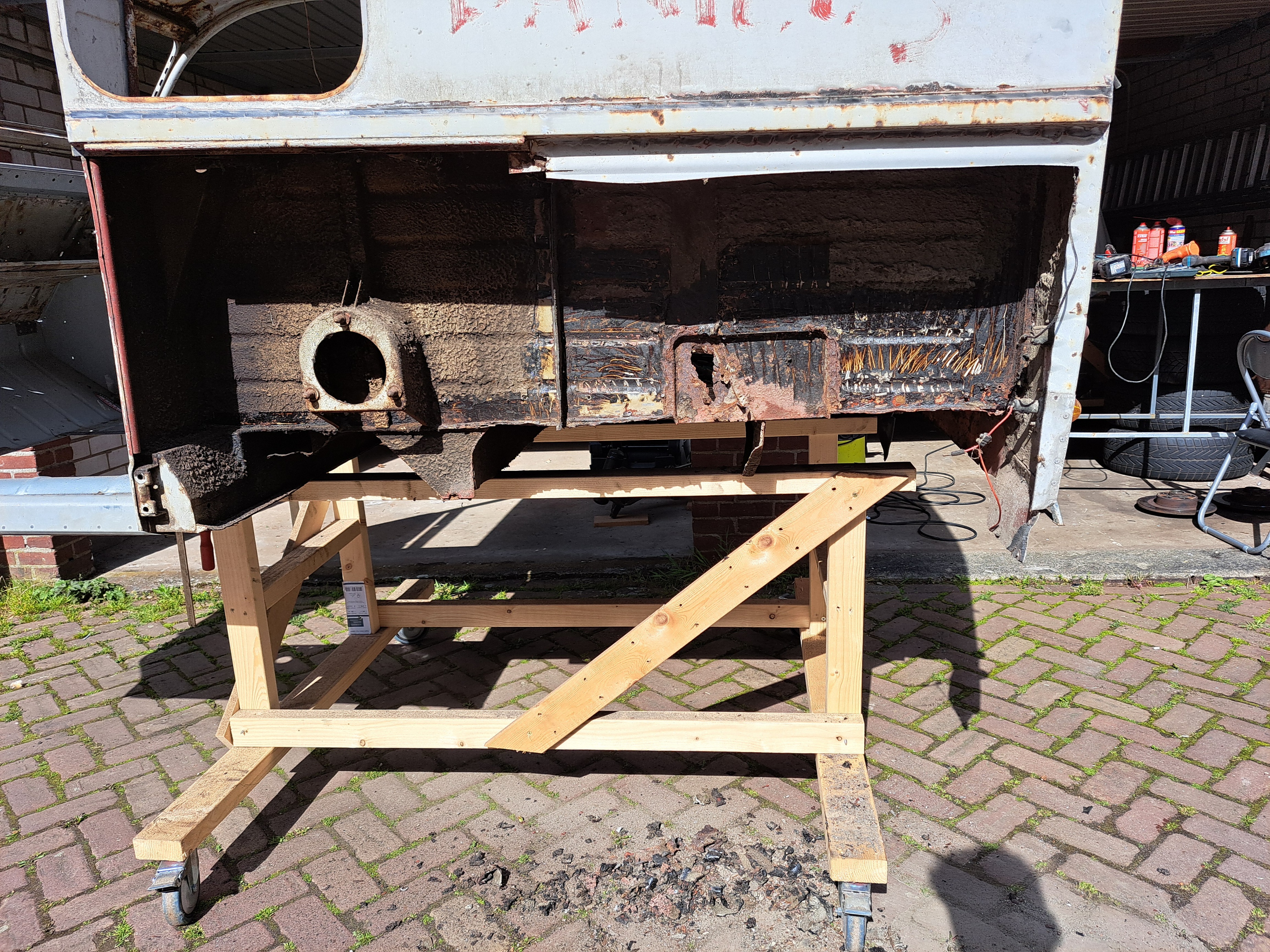

Ik heb een vraag. Ik ben mijn azu aan het restaureren, laswerk voorzijde klaar, nu aan de laadbak begonnen. De asaanslag is helemaal weggerot, maar ik kan nergens een reparatiedeel vinden hiervoor, hebben jullie nog een idee waar ik dit kan kopen?

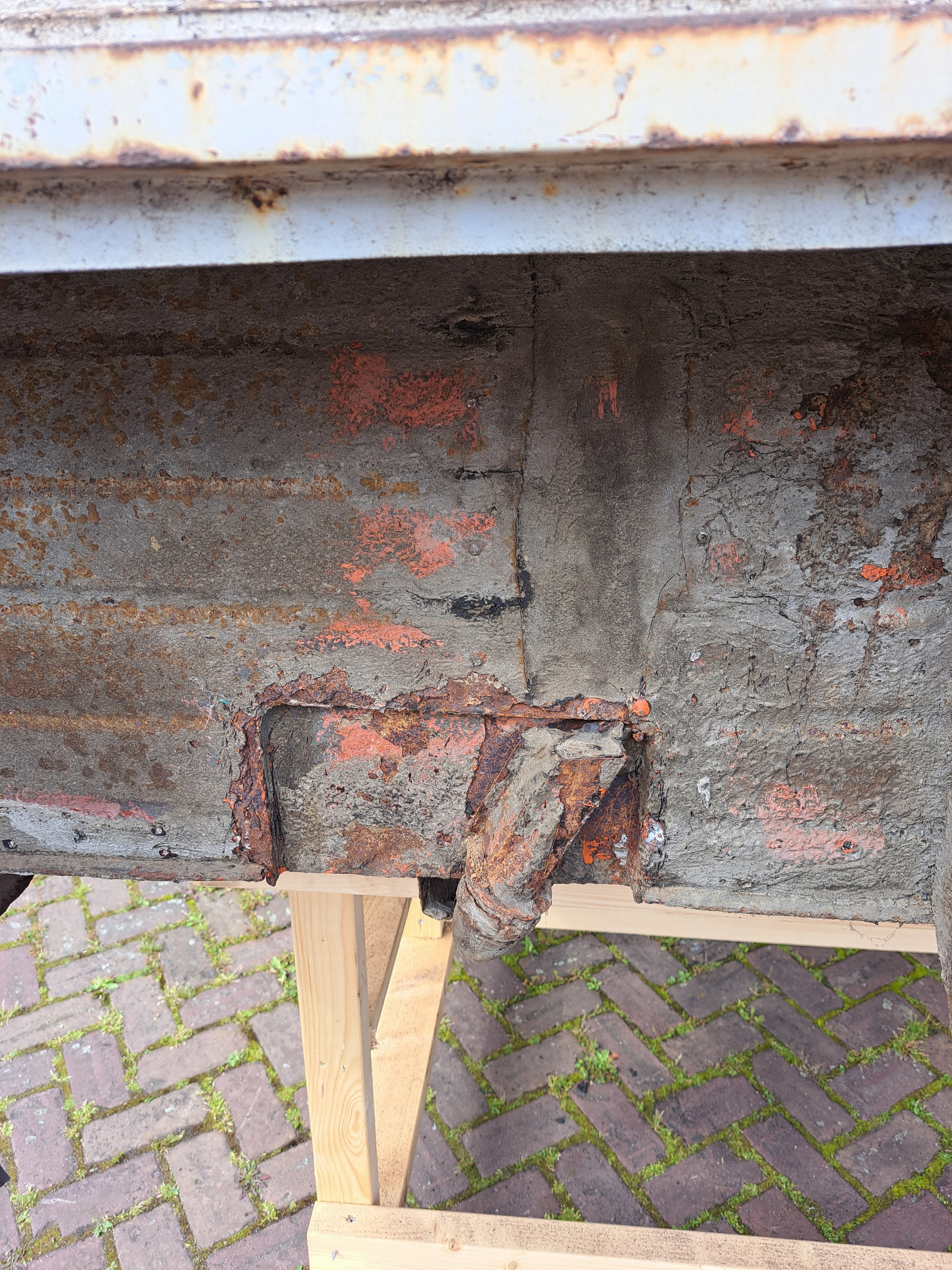

Verder is er in het verleden boven dit plaatwerkdeel een reparatie gedaan met een stukje plaat en popnagels, ik wil dit strak ertussen lassen, inclusief het laten doorlopen van de ribbels van het scherm om hetzo onzichtbaar mogelijk te repareren. Ook hiervoor kan ik geen reparatiedeel vinden, jullie een idee?
Ik overweeg een ander plaatwerkdeel hiervoor te kopen met ribbels erin (zoals een achterscherm met ribbels van een azu, of een stuk voetenbak) en het daar uit te slijpen, welk deel zou ik in dat geval het beste kunnen nemen?

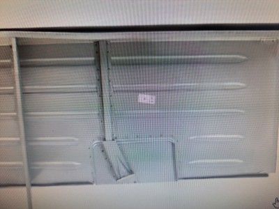

Er is geen vervangend reparatiedeel voor het binnenscherm. Wel een compleet binnenscherm. Jou binnenscherm is verder best goed.
Er zijn vast wel mensen die uit een vlakke plaat een passend stuk kunnen kloppen met ribbels op de juiste plaats en diepte. Ik kan dat niet. Dus een onderdeel kopen, nieuw of gebruikt om daar de ribbels uit te halen en met vlakke plaat combineren tot het gewenst resultaat is een goed idee. Houdt er rekening mee dat ribbels verschillen, in breedte en diepte.

Bedankt voor het meedenken, de asaanslag bij een azu is anders, Hierbij een foto van een volledig scherm van het deel wat ik zoek:

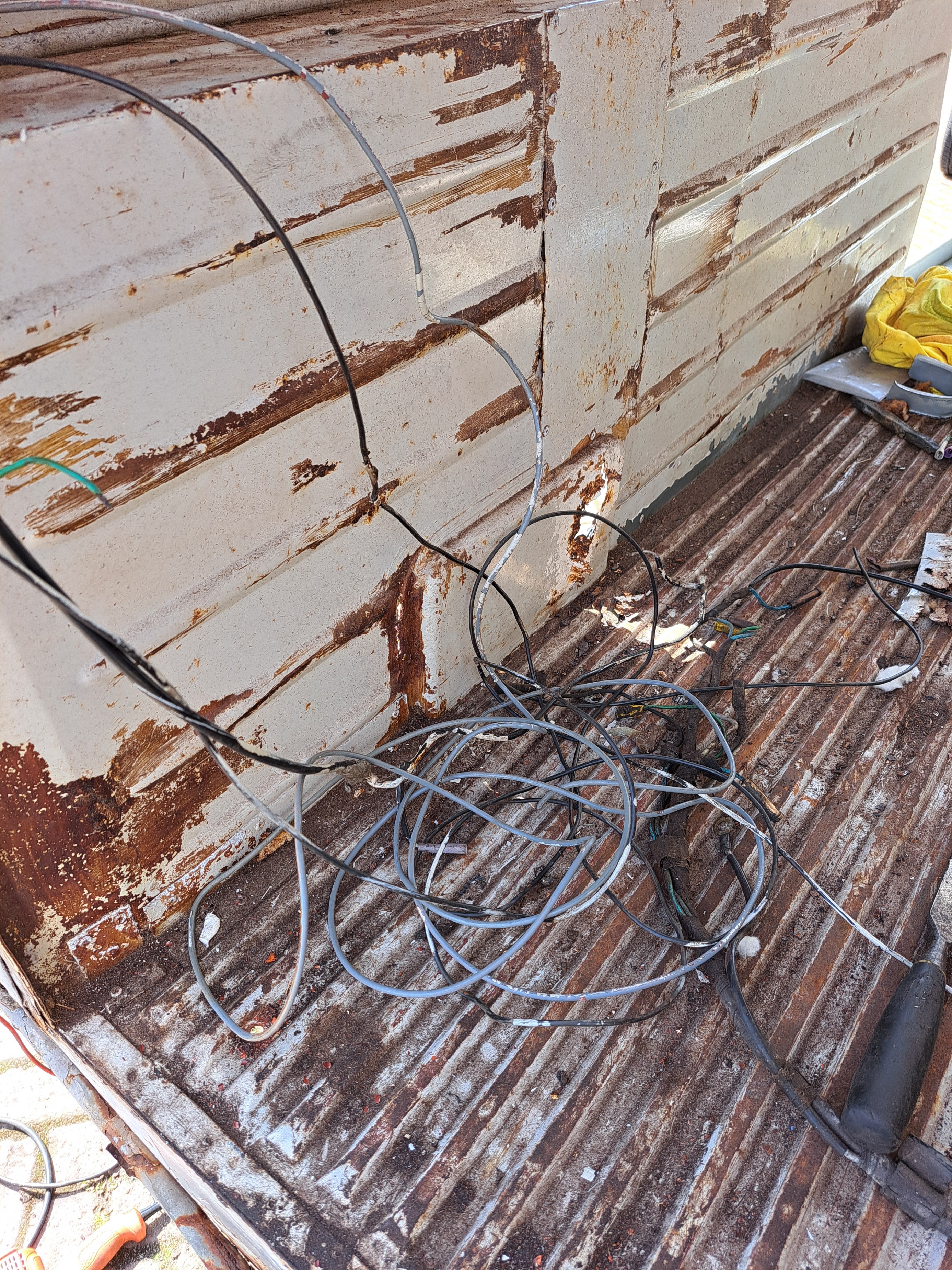

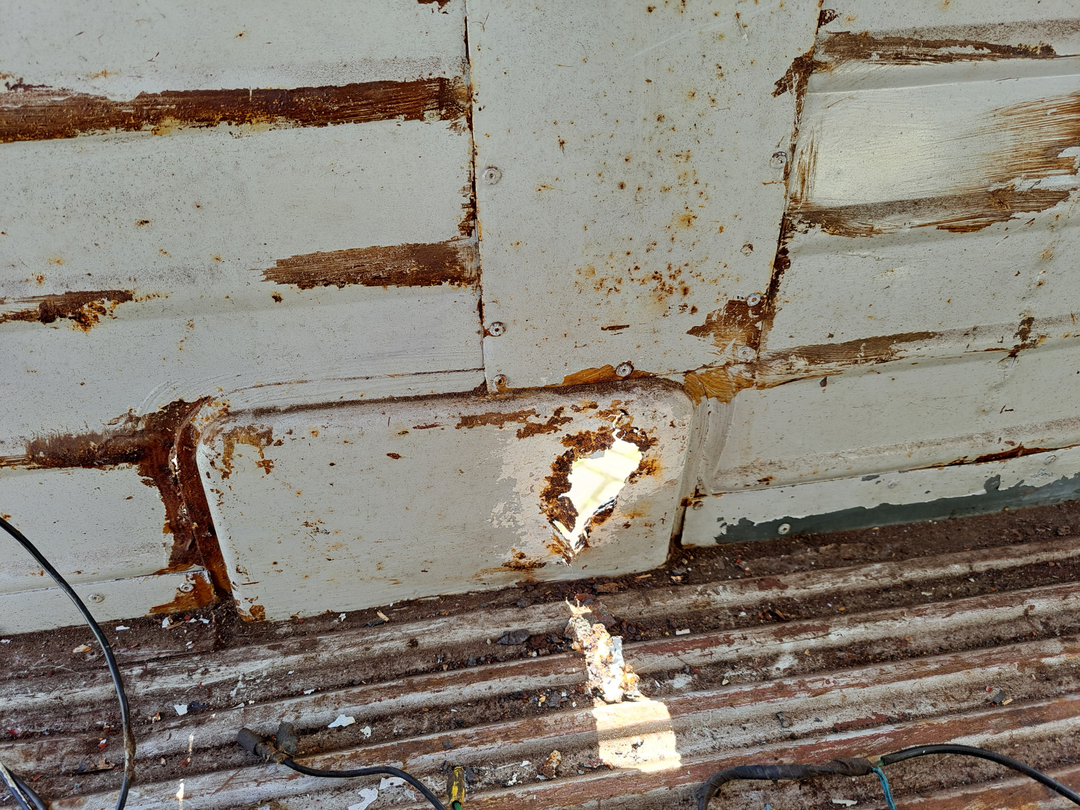

Hierbij nog een foto van de andere zijde, waar de asaanslag er nog wel zit, maar ook helemaal rot is. Ook hier is erboven met een plaatje met popnagels de boel dichtgemaakt, dat moet beter
