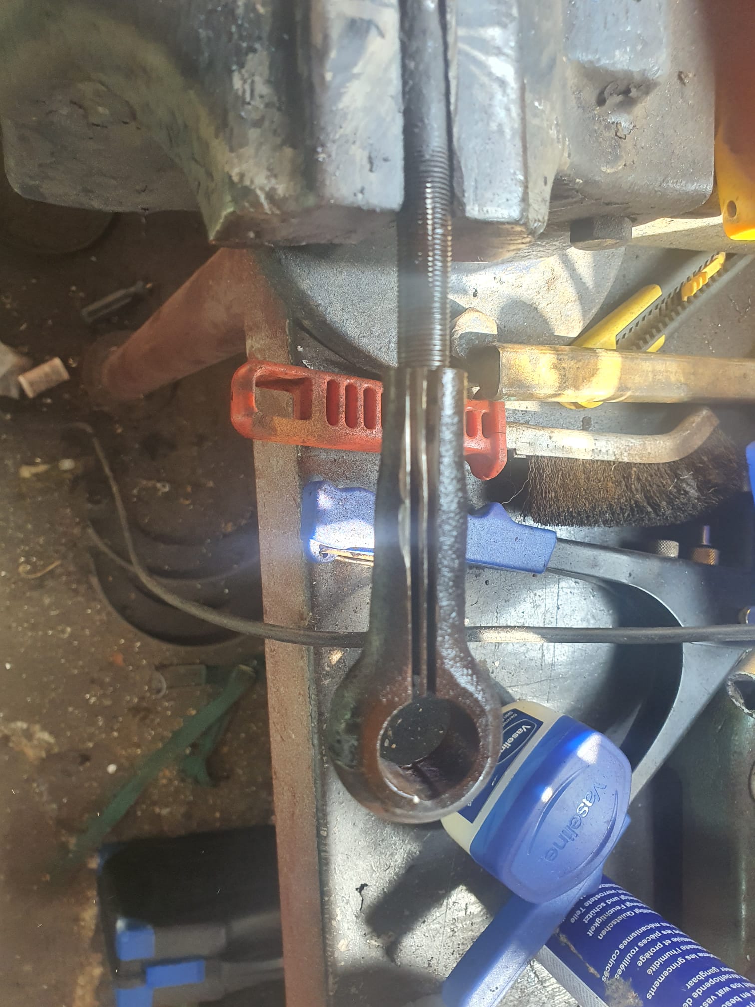

Bericht door erictej » do 6 jun, 2024 20:15
ik heb de hele pot er maar onderuit gehaald en ga morgen maar eens met een bankschroef en een beetje hitte kijken of ik dat oog draaibaar kan krijgen.
er zit geen mm beweging in nu.
gr eric

Bericht door erictej » vr 7 jun, 2024 17:16
Geen beweging in te krijgen,ook niet na het heetmaken.
ik heb het trekoog maar over de lengte ingslepen tot vlak bij de schroefdraad.
Toen kwam er piepend en knarsend beweging in

Berichten: 5257
Re: hulpstuk om trekstangen te stellen of los te krijgen
Bericht door AZL57 » vr 7 jun, 2024 17:40
En nu heb je een nieuw/oud oog nodig...
