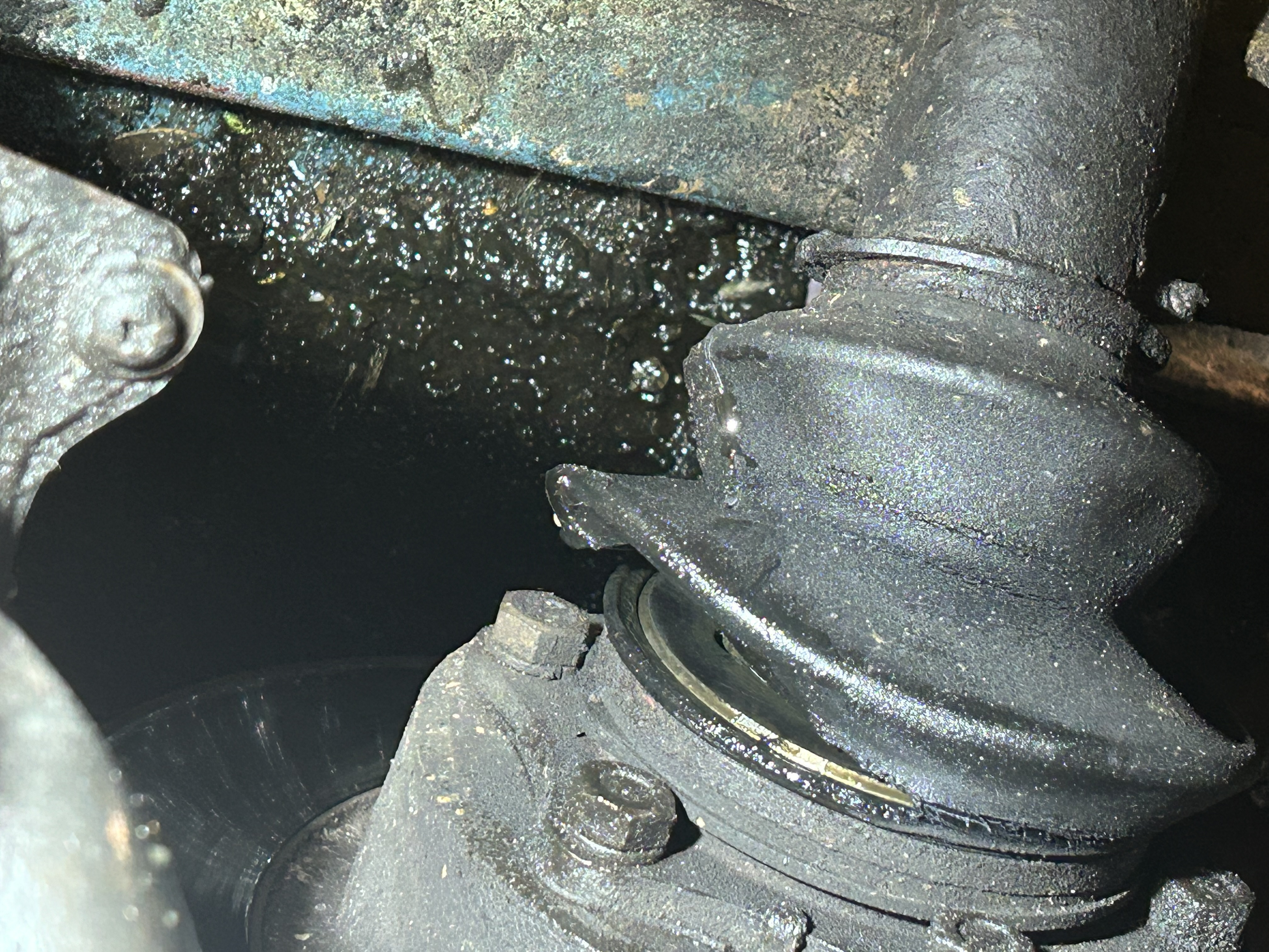

Zo zagen ze er gisteren uit trouwens…

Kleine update:
Ben weer thuis en de voorzijde opgekrikt.
Toch wel redelijk wat speling op de fusees, weet alleen niet of het teveel is.
Alles weer volgespoten en bij een klein proefritje niets gemerkt van TIK.

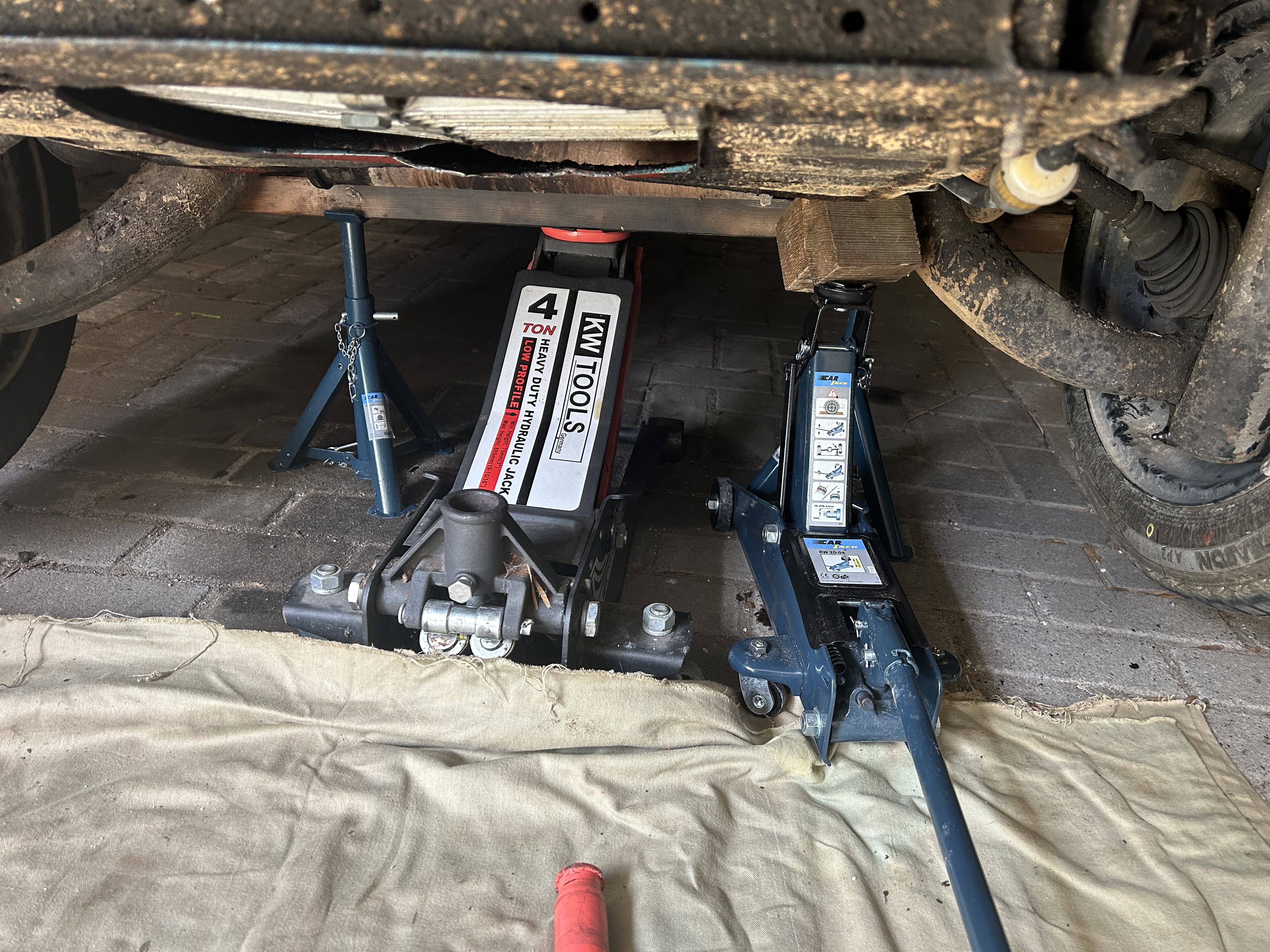

Had wel een vreemd probleem, kon de garage krik niet meer laten zakken…
Had voor het gemak even de pompstang van de garage krik eraf gehaald, tijdens het werk is op een of andere manier het punt waar de pompstang in moet omhoog gaan staan en kreeg dus die pompstang er niet meer in….
Moeilijk verhaal maar misschien maakt de foto wat meer duidelijk.
De kleine Michelin speelgoed krik had ik dus nodig om dat houten balkje iets omhoog te krikken zodat ik de grote krik eronder vandaan kon trekken.

Dat met die krik heb ik ook eens gehad. Met een waterpomptang en een stuk buis kon ik hem voldoende naar beneden trekken.

Daar had ik de kracht niet voor, de hefboom was echt te kort met een hamersteel erin

deusjevo schreef: za 8 jun, 2024 19:05 Had voor het gemak even de pompstang van de garage krik eraf gehaald, tijdens het werk is op een of andere manier het punt waar de pompstang in moet omhoog gaan staan en kreeg dus die pompstang er niet meer in….
Haha, herkenbaar.
