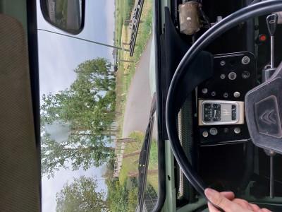

We zijn inmiddels en jaar verder en er is niet veel veranderd. Wij zijn mooiweerrijders, dus er is nog niet veel gereden dit jaar. Wel ben ik bezig om de auto wat stiller te maken. Tijdens de ombouw heb ik de binnenbekleding eruit gehaald. Dat ga ik nu vervangen voor 4mm vilt. Ook heb ik nu velours vloermatten in de auto liggen en daar is hij ook een stuk stiller van geworden.
Wat me altijd opvalt is dat de deuren zo gammel in de scharnieren hangen. Zodra je boven de 70km/h komt kun je door de sponningen naar buiten kijken. Zijn er oplossingen met sterkere scharnieren of andere trucjes waarmee dit te voorkomen is?

-De voorruit zal er verkeerdom inzitten. Op zich maakt dit niet uit.
Een geharde en/of gelaagde ruit is structureel helemaal hetzelfde. 'Voor zover ik weet'.
Uitzondering zijn de voorruiten uit de jaren 50. Dat zijn geharde ruiten die bij steenslag helemaal in kleine brokjes gaan op een cirkel voor de bestuurder na. Dat stuk blijft helder.
-Dat de deuren gaan wijken bij harde wind, hogere snelheid of bij een passerende vrachtwagen is normaal.
Een nieuwe eend had haakjes in de hoeken bij de deurrubbers om ze beter te laten aansluiten. De deur netjes, strakker afhangen maakt kieren kleiner.

Orginele 2cv ruiten gaan ook in een tik naar miljoen stukjes dus vervangen door gelaagde als die er toch uit is. Iets van 50€.
Die deuren wijken altijd!
Die metalen clipjes voor de rubbers haalde wij er altijd uit. Scheurt tegen de dorpel.
