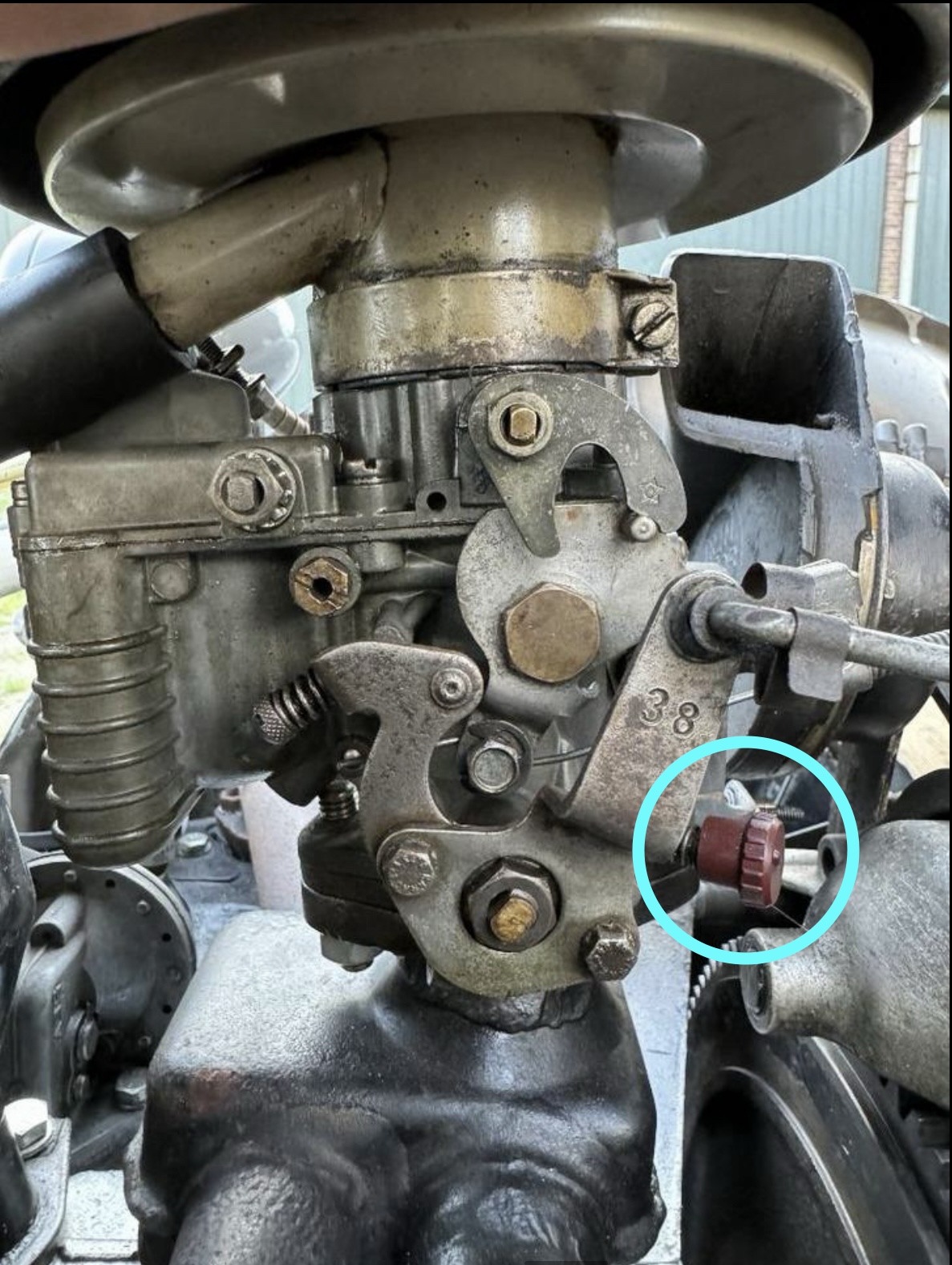

Snap nog niet goed wat de 2e afstelmogelijkheid is. Volgens mij is de enige mogelijkheid de rode knop voor stationair toerental. Op de foto heb ik de knop met blauw omcirkelt. Bedankt iedereen!

Is dat stelschroefje links van het midden niet de aanslag van de gasklep? Deze iets uitdraaien moet dan het stationair toerental omlaag brengen. Het rode knopje zou dan de luchtregeling van het stationair circuit zijn? Deze zou je dan (rustig) helemaal in moeten draaien en 2 draaien uit voor een basisinstelling.
Ik ken dit type carburateur niet specifiek.

Opgelost….
Toch mijn fout bij het weer in elkaar zetten. Ik heb de (minimale) asspeling verholpen door een extra rubber o-ring te plaatsen. Daarmee was de speling opgelost, maar sloot de klep niet de extra gaatjes boven het gaatje voor stationair. Het tweede gaatje bleef ook open. Ringetje weer verwijderd, speling weer terug en motortje loopt weer als vanouds.
Bedankt voor alle tips!
