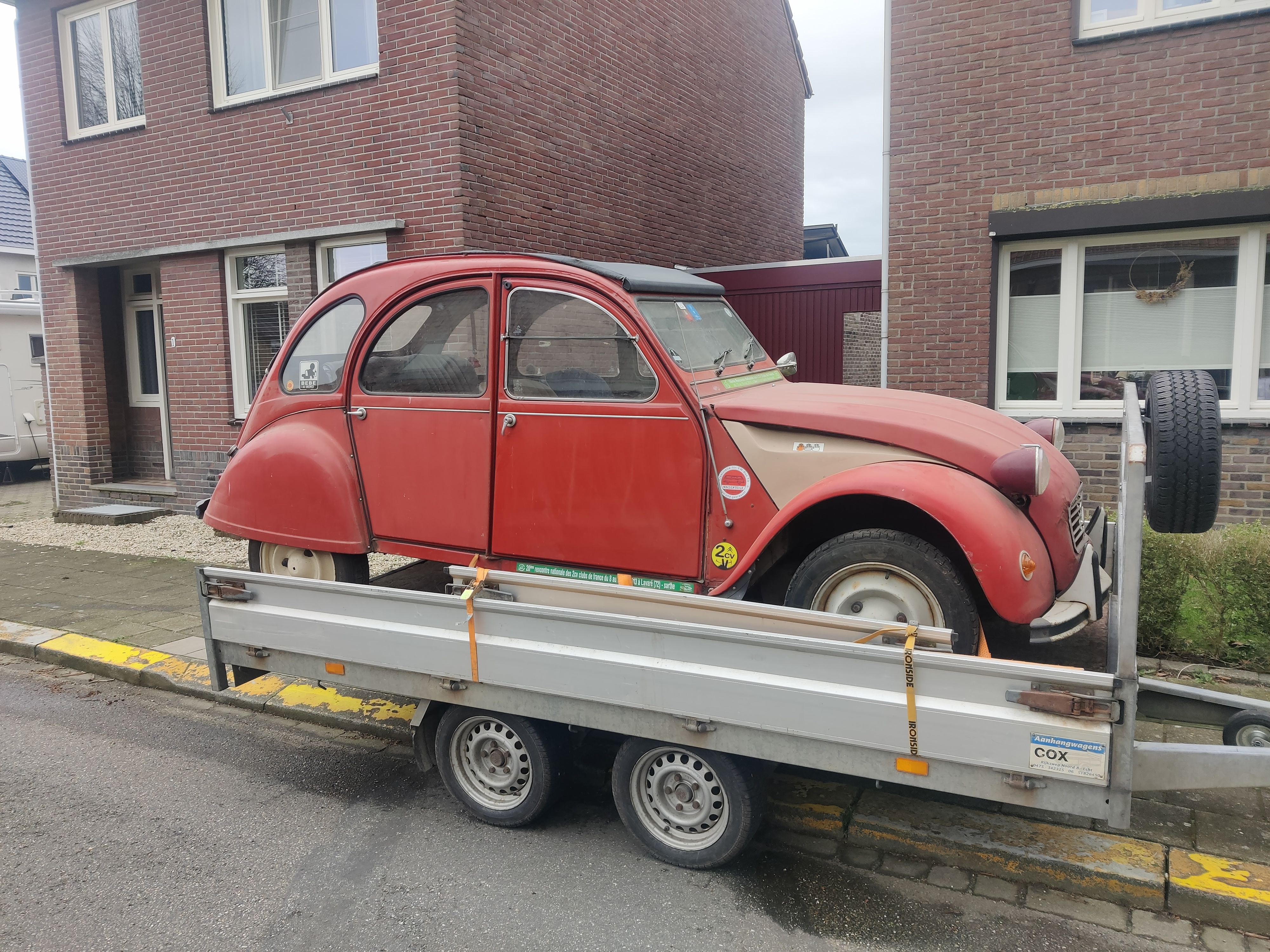

Even voorstellen ik ben Pim 27 jaar oud woon in Limburg en werk als monteur aan kleine vliegtuigen (Cessna, Piper enzo).

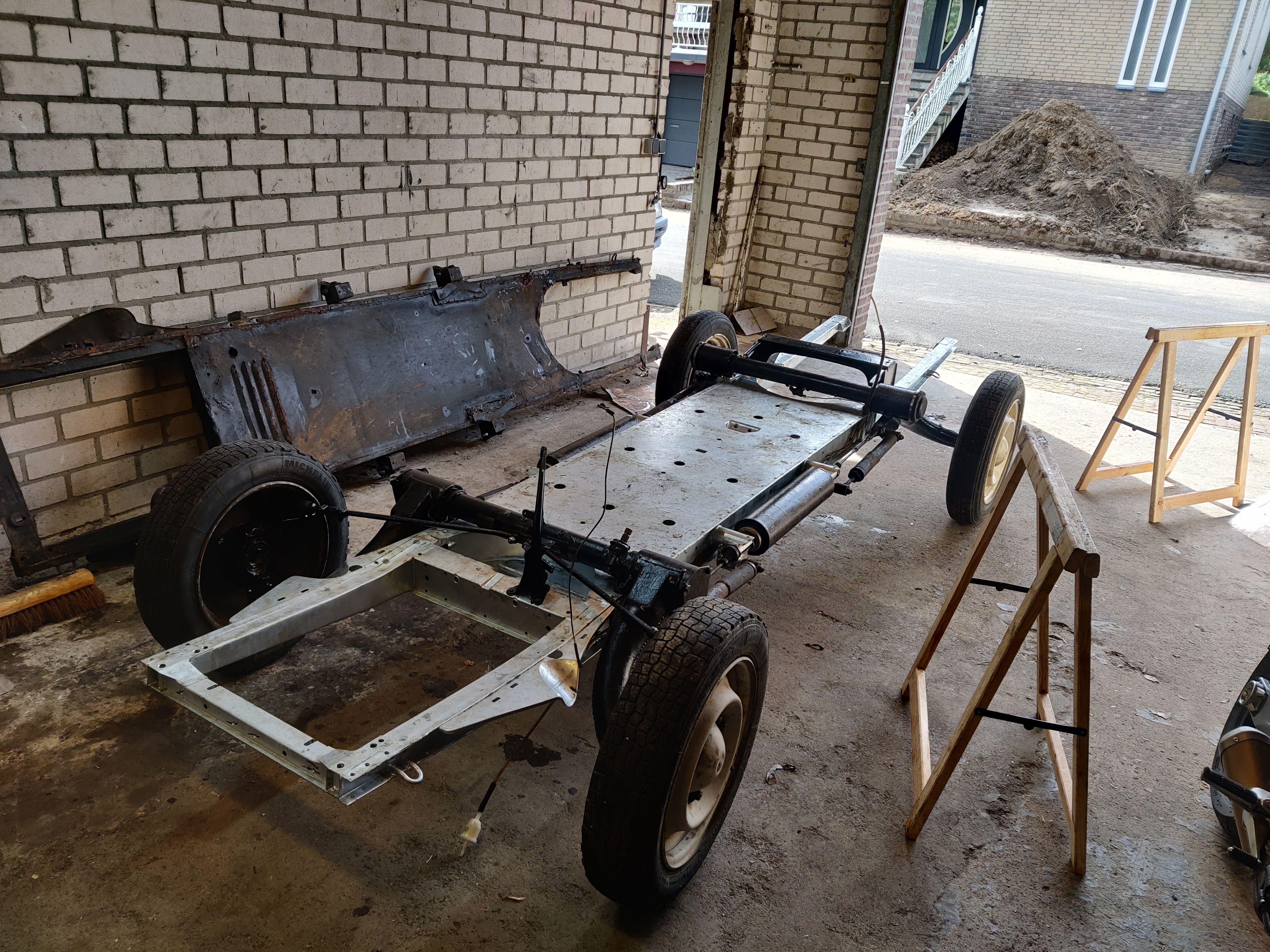

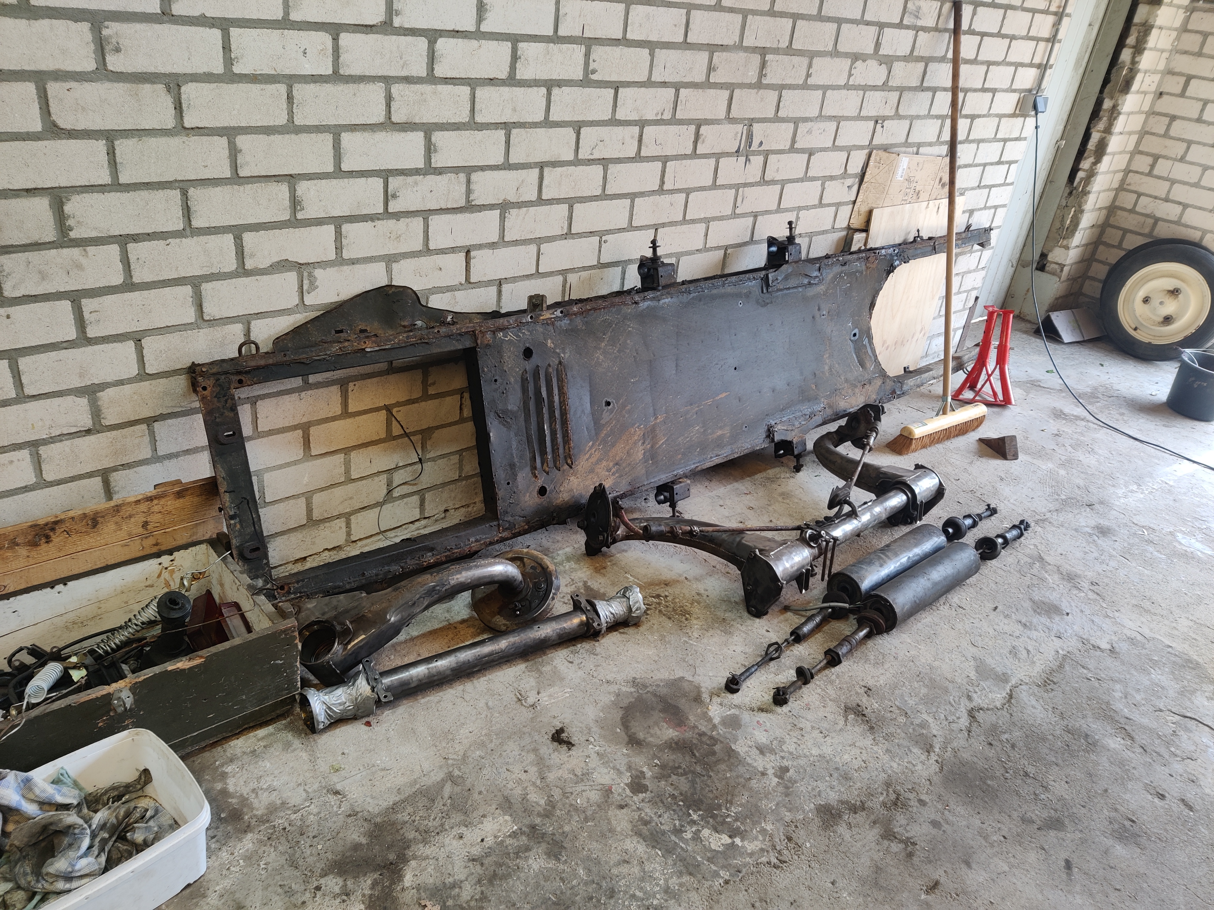

In Maart heb ik mij eerste eend gekocht. In Duitsland weliswaar een uurtje hiervandaan. Ze leek er nog redelijk aan toe te zijn. Het Chassis diende wel vervangen te worden maar de koets was in redelijke staat.

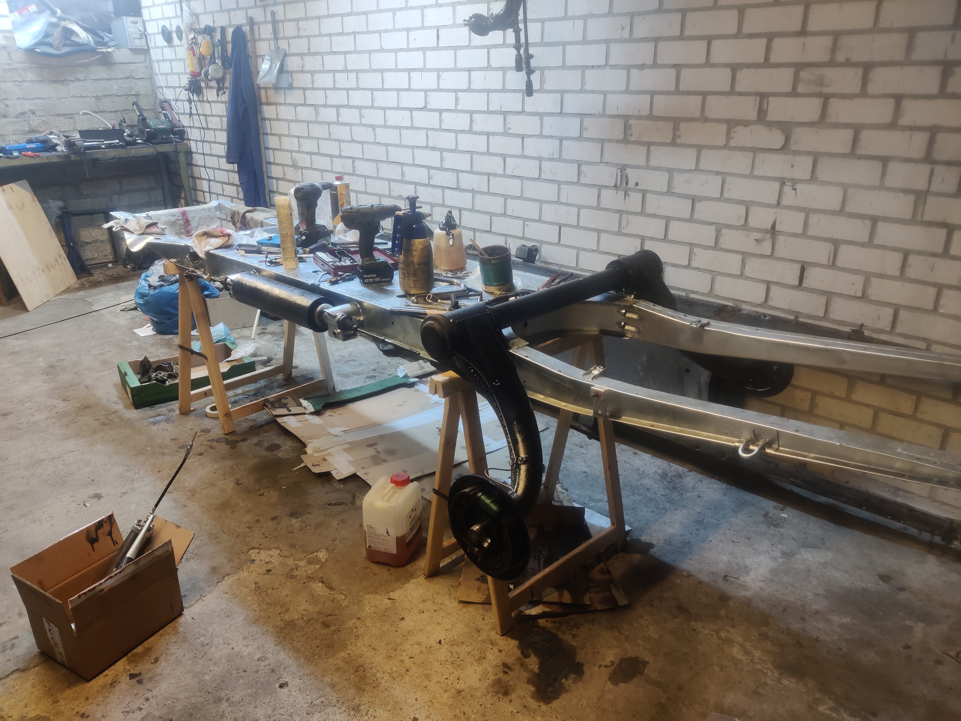

Binnen no time was ze helemaal gestript en kon alles worden ontdaan van roest en voorzien van een nieuw verfie. Waarna het weer gemonteerd kon worden op het nieuwe gegalvaniseerde chassis!
Toen alles op het chassis gemonteerd was was de koets aan de beurt deze heeft wat meer aandacht nodig! De bedoeling is om zo veel mogelijk oud te laten en alleen alles te vervangen wat slecht is.

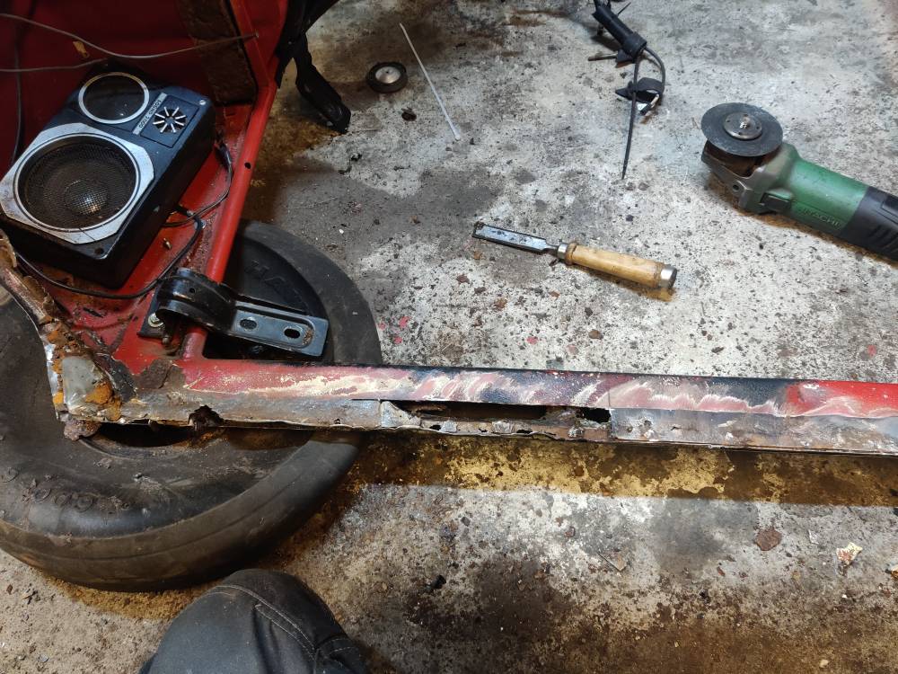

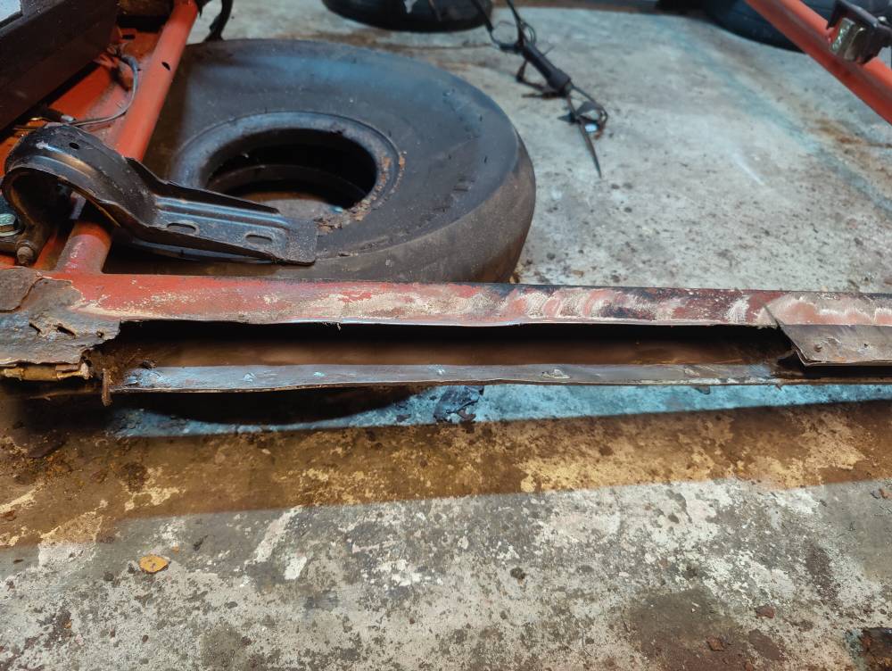

De dorpels zijn bijvoorbeeld niet helemaal slecht en wil ik dus nieuwe stukken in zetten. En wil de kruispunten opnieuw maken maar ik kan er niet veel meer van maken hoe het orgineel was. Heeft er iemand dus wat goede fotos van de krik punten?

Dit is er over van de dorpels

Er zijn prima passende dorpels te koop...
In een keer heel de dorpel is toch wel strakker en niet weer over paar jaar een ander deel van je dorpel wat rot wordt.
Maar, kan ook een doel zijn om "orgineel te blijven". Strikt genomen ben je met de keuze voor gegalvaniseerd al over de orginele grens heen gestapt..

Mooi project, zo te zien pak je het goed aan. Ik zou toch adviseren om nieuwe dorpels er in te zetten als ik zo zie hoe groot de stukken zijn die je er uit haalt. Dan heb je de krikpunten (die je eigenlijk niet nodig hebt) en de spatbord bevestiging meteen goed zitten

Jha ik heb eigenlijk geen zin om de hele dorpel te vervangen dan haal je het hele verband uit de koets en moet ik er weer kokers in lassen voor de stevigheid. Ik ga het eerst een proberen en als het niet lukt kan er altijd nog een nieuwe dorpel in!Eendjekwek schreef:Mooi project, zo te zien pak je het goed aan. Ik zou toch adviseren om nieuwe dorpels er in te zetten als ik zo zie hoe groot de stukken zijn die je er uit haalt. Dan heb je de krikpunten (die je eigenlijk niet nodig hebt) en de spatbord bevestiging meteen goed zitten

Leuk om zoiets op te pakken. Wil best even foto's voor je maken van de kokerbalken.
achter en voor.
Toch zou ik de adviezen nog eens overwegen. Het is echt veeeel minder werk en je dorpels zijn gaar.
Uitmeten, aantekenen, wegslijpen, koets even op chassis voor de maatvoering en vastpikken. Dan aflassen. Nooit meer naar kijken. Je kan op verzoek de uitgebreide werkinstructie krijgen. Kokers inlassen is niet nodig.

Zo je me die werk instructie dan eens door kunnen sturen? Dan kan ik eens kijken hoe het moet en hoeveel werk het isRobM schreef:Goed bezig!
achter en voor.
Groet, Rob
- Berichten: 1964
Re: De restauratie van Pim's eend!
Zeker.
plaats de koets op het chassis en zet vast met een paar boutjes.
nu opmeten: afstand tussen de A/B B/C stijl links én rechts.
Met een kleine ijzerzaag op elke stijl op 30 cm hoog vanaf de dorpel een kleine markering maken. Precies opschrijven wat je waar gemeten hebt.
koets er af en op zijn kop. Aan één kant dorpel er uit (dat is nog wel even een klus) . ik zag dat je ook je vloerplaat gaat vervangen? Dan die er ook uit. Achter bij de dorpel kom je zeer waarschijnlijk nog wel wat klein plaatwerk tegen wat ook vervangen moet worden.
Plaatwerk voorbereiden: gaatjes voor de proplassen, past het een beetje op elkaar? Ik heb bv wel meegemaakt dat het omgezette randje van de vloerplaat te hoog was waardoor de vloerplaat te hoog komt voor de gordeldriehoek.
Nu inmeten: koets op het chassis, nieuwe vloerplaat ook, gordeldriehoekje vastmaken aan dorpel en vloerplaat, stijlen stellen op de gemeten hoogte en onderlinge afstand. Vastpikken en aflassen. Je kan even kijken of de deuren willen sluiten.
Proplassen moeten van van de APK elke 2 cm. Dat lijkt overbodig, maar er kan op afgekeurd worden.
Ga je nog meer plaatwerk vervangen? Dit is een handige volgorde:
-voetenbak
-dorpel en vloerplaat aan één kant. Klein plaatwerk onder achterbank hoort hier ook bij
-dorpel en vloerplaat.
Groet, Rob

Thanks Rob maar ik ga het eerst ff zo proberen

Wat betreft de dorpjes mijn ervaring is ook dat het vrij makkelijk is om de hele dorpel te vervangen. Die wij tot nu toe hadden passen vrij goed.

Ik ben ook een voorstander voor nieuwe dorpels. Ik denk als je aan die resten wat er nu nog zitten begint met lassen je je alsnog bedenkt. Succes ik ga het volgen.
