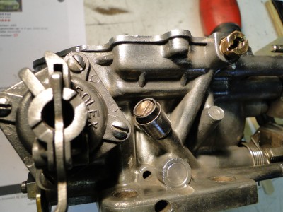

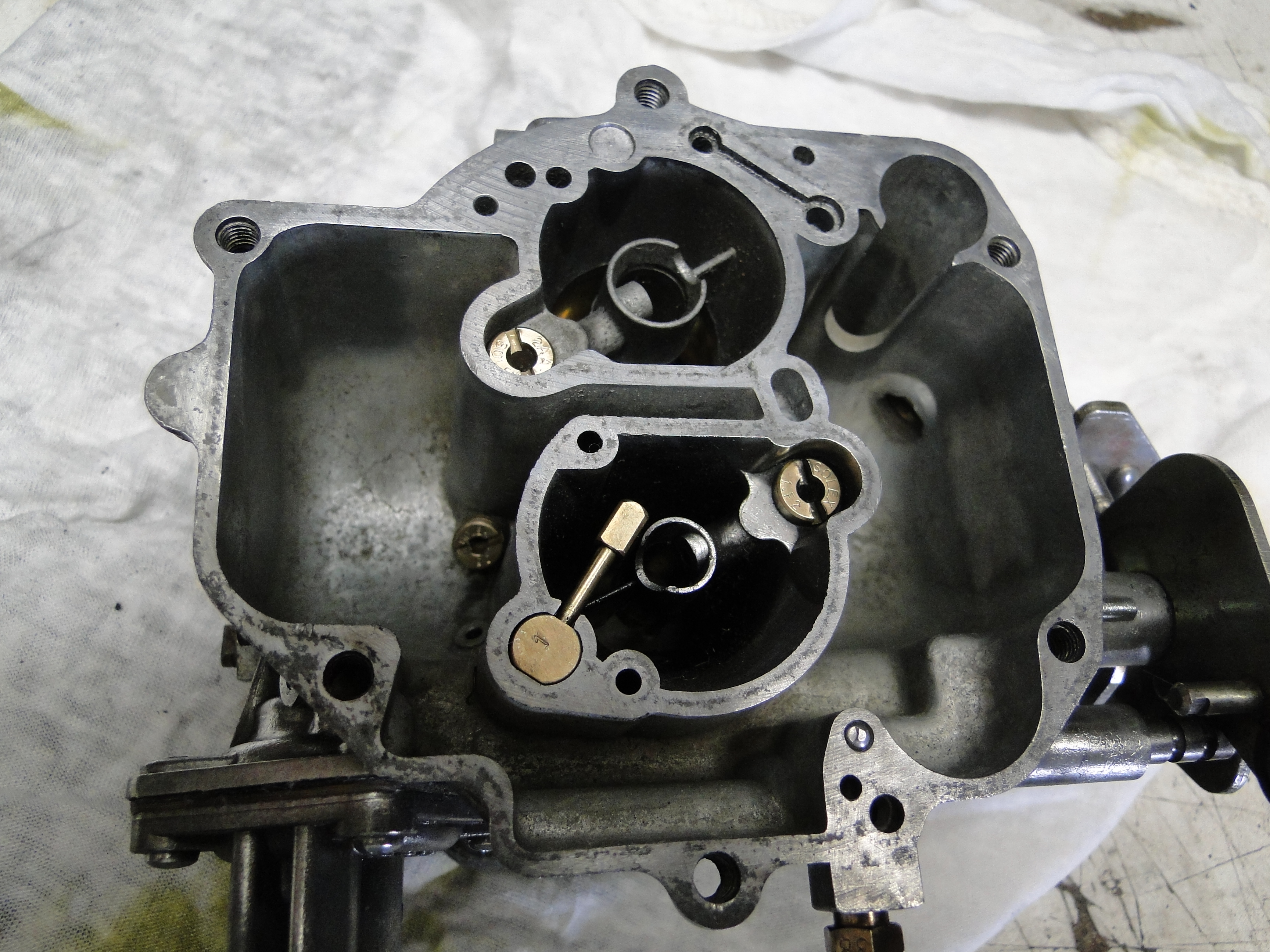

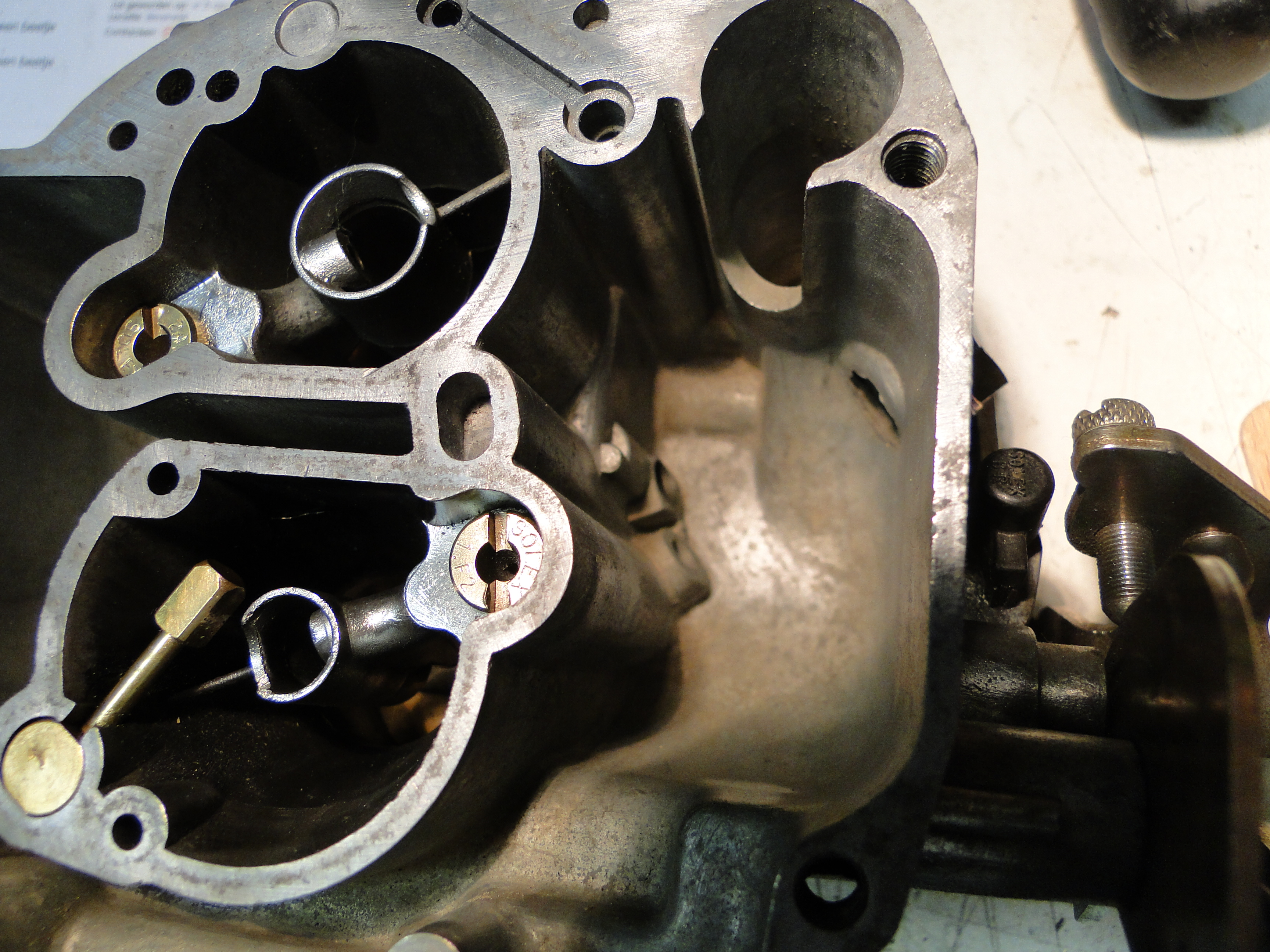

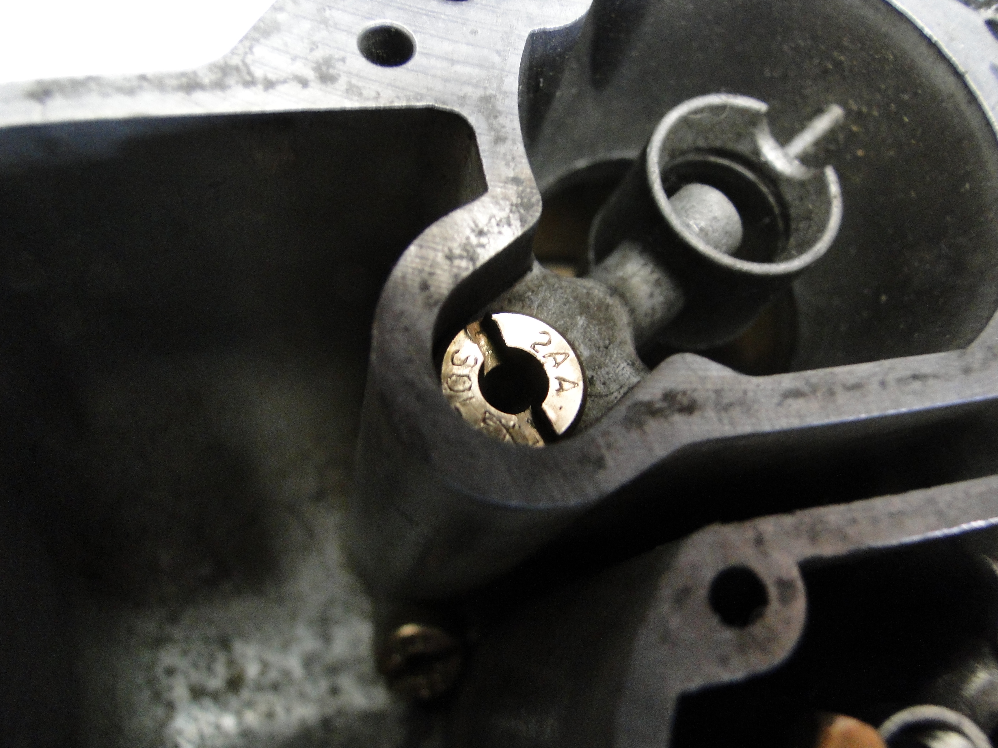

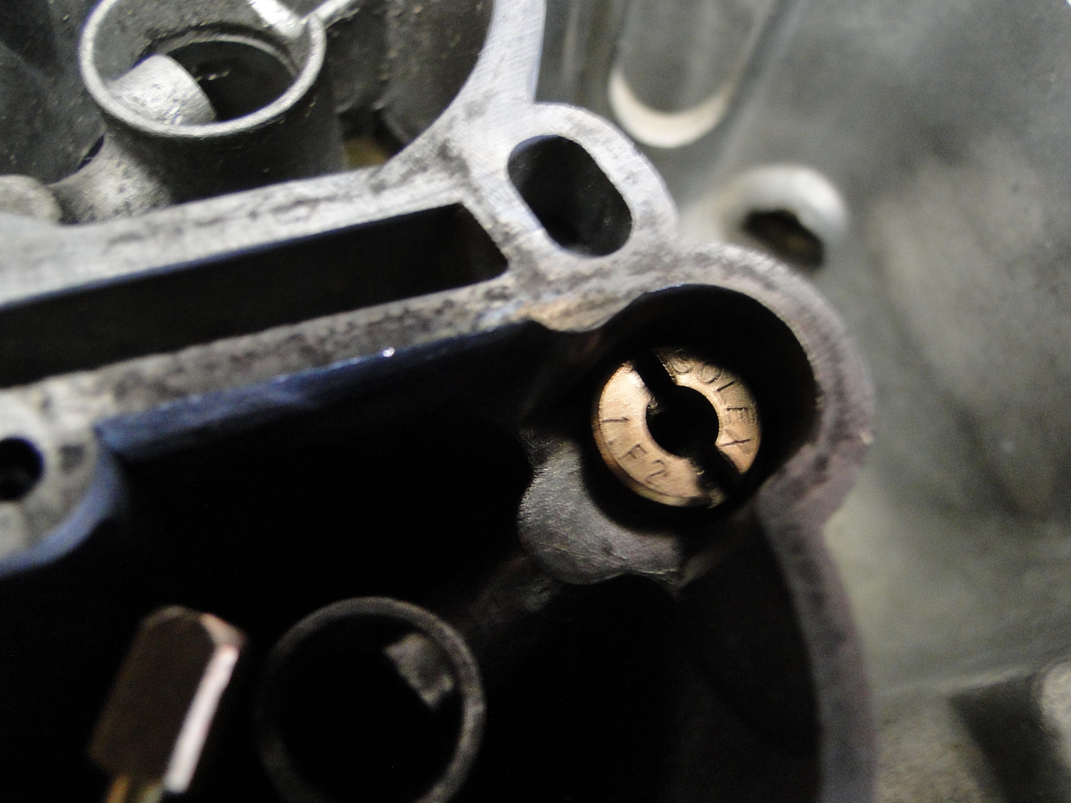

Wil een power tube in mijn Dolly zetten. Heb de carburateur eruit gehaald en alvast schoongemaakt. Op het forum heeft men het over 2 sproeiers. Ik zie er nu 3. Een links onderin het reservoir, waarop staat Solex 05, een links bovenin, zou sec. moeten zijn, met erop Solex 2AA, en een rechts onder, primair, met Solex 1.F2 erop. Zegt mij helemaal niets. Zijn volgens mij alletwee even groot. Is dit misschien Duits? Heb al een sproeierset van 22 sproeiers bij B. besteld. Waar kan ik het beste mee beginnen? Denk zelf aan 28/16. Ben helaas niet in de gelegenheid om een vermogenstest te laten doen. Zie ook bijgevoegde foto's.

De 2 sproeiers boven in zijn luchtmeng sproeiers, daar blijven we meestal vanaf.
de sproeier die je ziet in het vlotterbakje is de tweede traps sproeier, de eerste trap zit verscholen in de andere bak.
Toegankelijk via het dopje aan de zijkant en met een vrij kleine schroevendraaier.
Verder zit er nog een stationair sproeier aan de buitenzijde.
De optimale waardes voor eerste trap en tweede trap verschillen nog al per auto.
In het algemeen kunnen beide sproeiers 1 stapje groter, gewoon omdat ze standaard een beetje krap zijn af fabriek.
Daarna gewoon gaan rijden en opletten bij welke gasstand en welke snelheid mogelijk een beetje haperingen of inhouden voelt.
Tot aan iets voorbij half gas zit je op de eerste trap, daarna komt de tweede trap er bij.

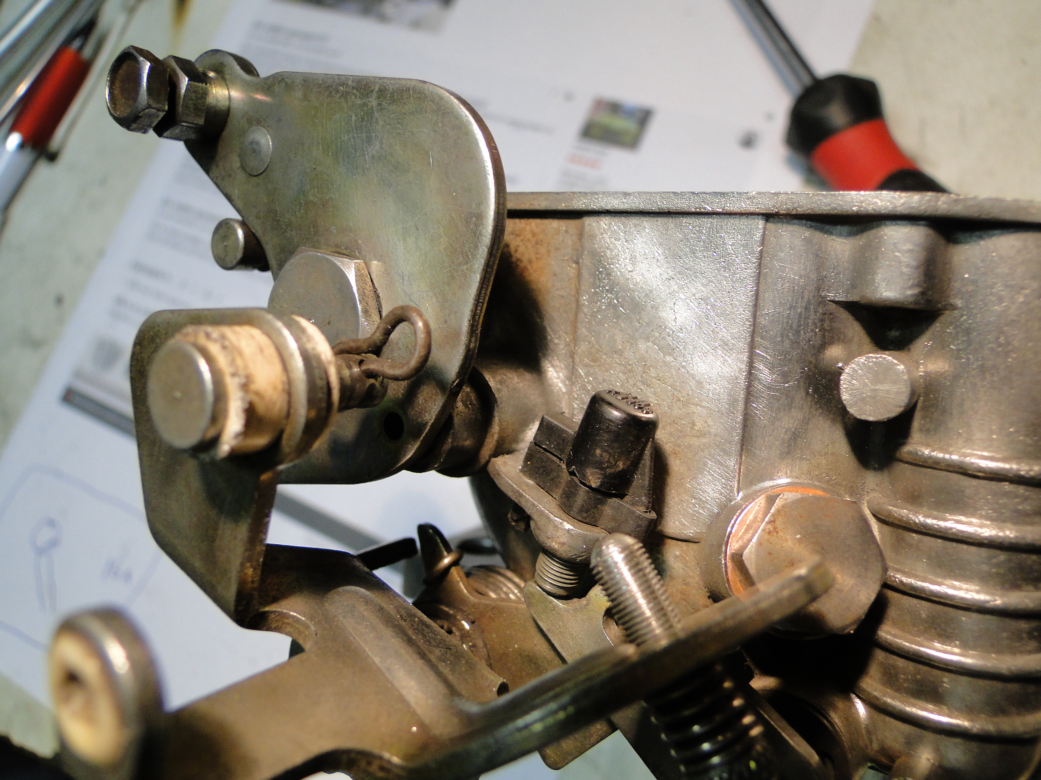

Net gekeken, maar ben niet zeker van mijn zaak. In het rechter reservoir kan ik niets vinden. Wel aan de buitenkant een plastic dopje, met excentrische gleuf. Maar als ik het zo zie, is dit om de gasklep af te stellen..... Dan aan de voorkant zit ook een schroef, heb deze eruit gehaald, 16 x omwenteling, maar er zit alleen een naald onder, lijkt me geen sproeier.
Nog even foto's van gemaakt, wat nu?

Op de eerste foto zie je aan de buiten zijde een schroefdop.
Dat haal je er uit en via het ontstane gat verwijder je de verborgen sproeier.

Gelukt! Grote zeskantige moer met m12 losgedraaid; had niet verwacht, dat er in zo'n klein gaatje aan de overkant van het reservoir nog zo'n piepklein sproeiertje zou zitten! Stond op 102. Nu maar wachten op de bestelde artikelen uit Zutphen.
