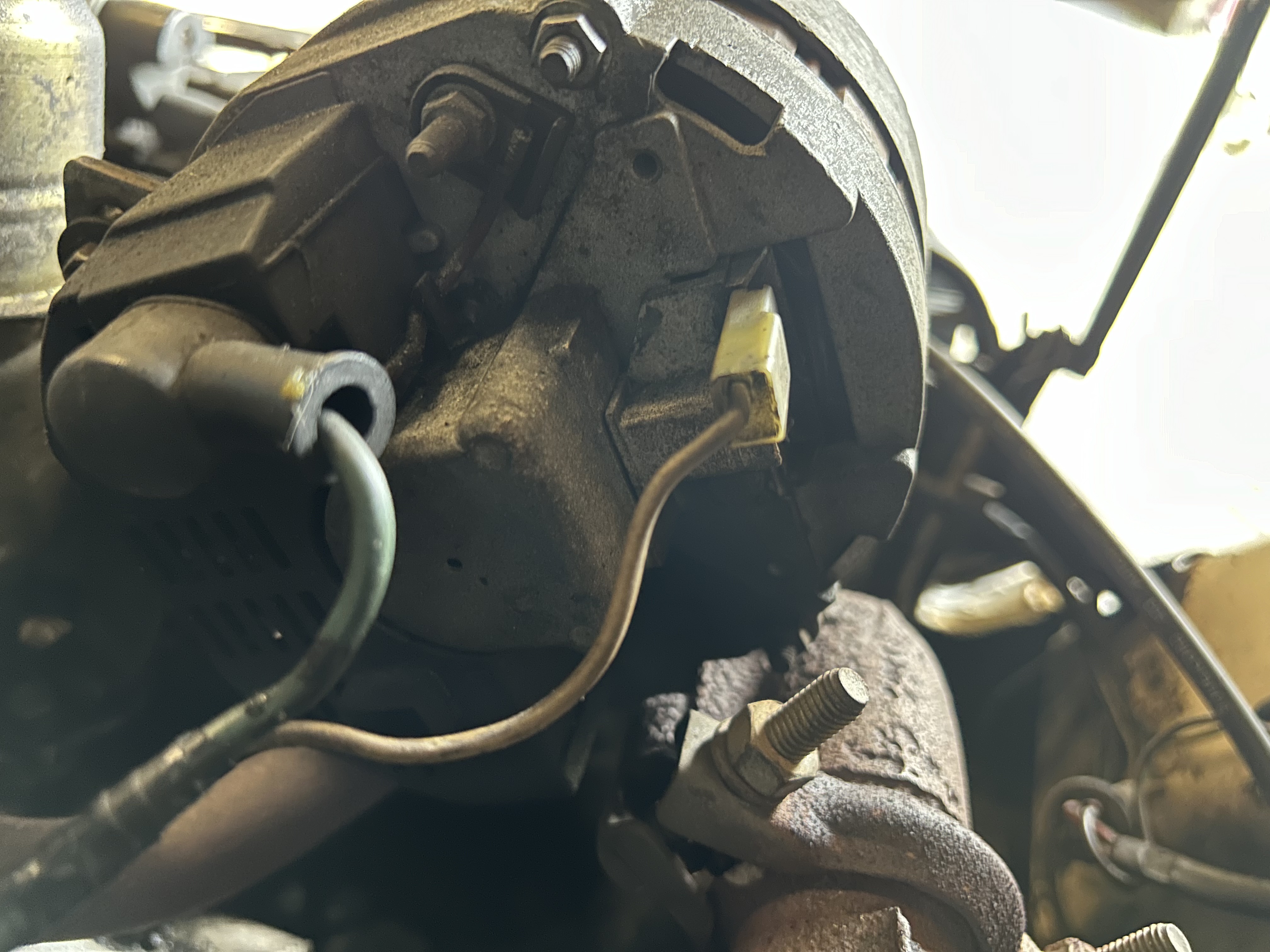

Mijn dynamo geeft nogal een ‘fluitend’ geluid sinds een paar dagen.
Ik denk dat de lagers op z’n einde lopen.
Nu heb ik even gekeken naar het type maar zie geen merk erop staan?
Kan iemand m’n dynamo misschien determineren?
Zijn die evt lagers makkelijk zelf te vervangen?

Repareren is mogelijk, maar voor 75€ heb je een "nieuwe" ducelier en voor 65€ een imitatie dynamo. De lagers kunnen best wel vast zitten en de rest van de dynamo is natuurlijk ook al 40+ jaartjes oud. Maar als je het leuk vindt om te doen, zeker proberen.

Lagers zijn te vervangen.
Wel een luchtsleutel en een pulleytrekker nodig.
Ik verkoop gereviseerde: alleen als de sleepringen goed zijn worden ze gereviseerd, nw lagers en nw koolborstels. Buitenkant gepolijst. 50 euro. Staat ook op marktplaats.
https://www.marktplaats.nl/seller/view/m2159059743
welk type dynamo jij hebt is wel een beetje de vraag. Hier de koolborstelhouders van Femsa, ducellier, Iskra en Paris rhone.
Ik zie de borstelhouder van jouw dynamo er niet tussen staan.
Als je zelf aan het werk wilt:
-koolborstelhouder er uit
-de moer van de pulley los (doe ik met de luchtsleutel)
-pulley en ringen van de as
-drie of vier bouten los waar de dynamo mee aan elkaar zit.
-delen scheiden, de middelste ring blijft aan de achterste zitten
-nu heb je aan het voorste deel het anker en kan je het achterste lager beoordelen. Die kan je er soms met een lagertrekker af trekken, soms heb je geen ruimte en moet je hem wegslijpen
-met een lagertrekker het bovenste deel van de as af trekken
-voorste lager zit in het bovenste deel. Soms met een veerring, soms een plaatje met boutjes of klinknagels.
lagers zijn standaard maten.
Groet, Rob

Ik zie dat je alleen nog Femsa hebt, die worden niet meer gemaakt lees ik?RobM schreef: ↑zo 27 okt, 2024 18:36

Heb nu femsa en iskra. De kwaliteit van alle merken is vergelijkbaar.
Oude opsturen is door de verzendkosten financieel niet aantrekkelijk: ik koop ze in voor 5 euro.
Als je wilt weten of je die van jou kan reviseren; koolborstelhouder verwijderen en met je pink voelen of de sleepringen nog glad zijn. Richeltje van meer dan 0.5 mm: niet reviseren.

Volgens Harry was het een Paris-Rhone?
