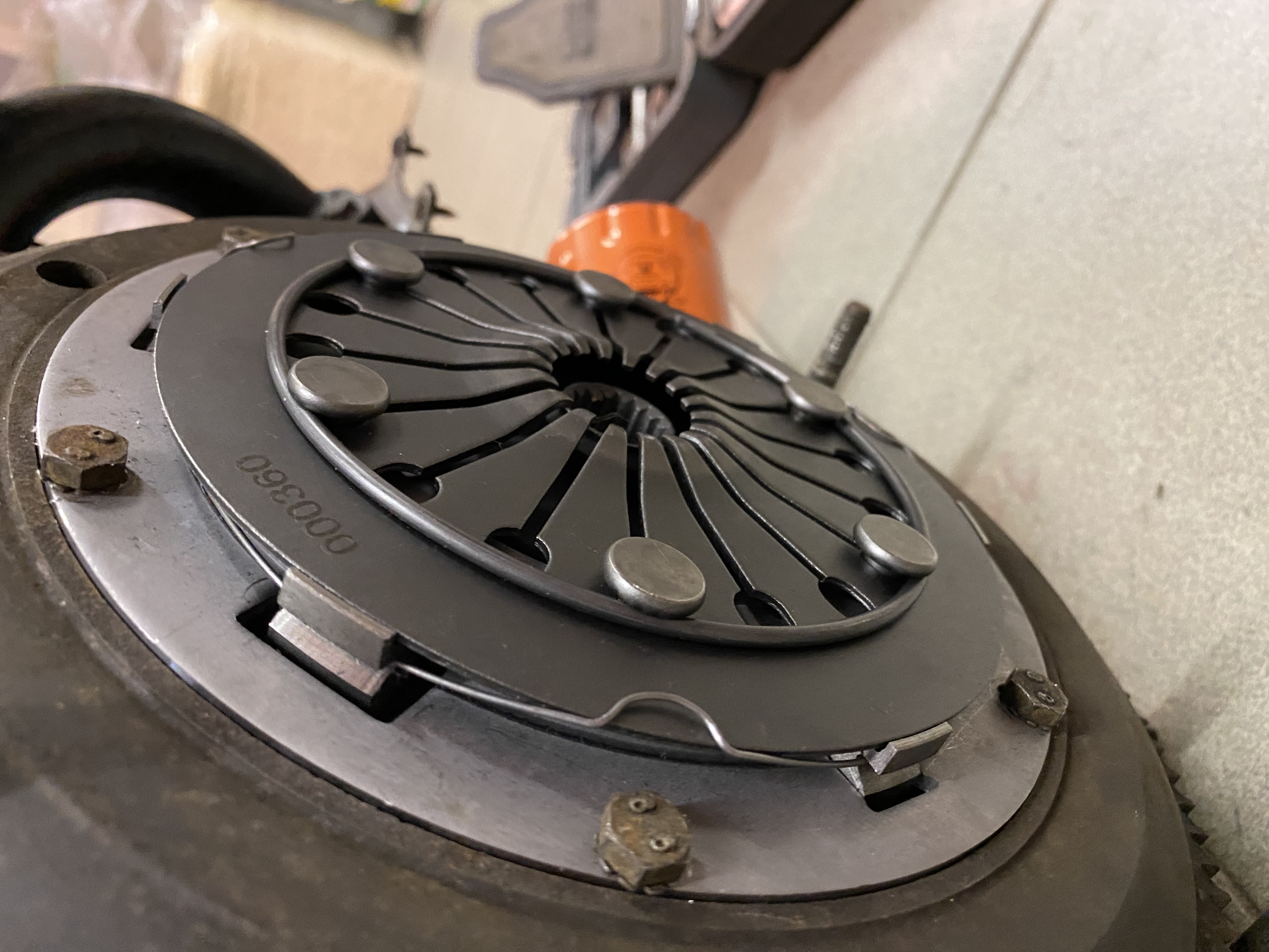

Bericht door Eendjekwek » ma 11 nov, 2024 06:26
Hier een foto van diafragma koppeling die goed zit.

Bericht door verkuilm » ma 11 nov, 2024 08:06
die laatste foto is een dik vliegwiel met oude model koppeling, normaal met drie vingers.
Maar nu kan je ook diafragma kopen.
Klopt veren gaan naar binnen als je vast schroeft. Dat hoort. Biij alle modellen.
