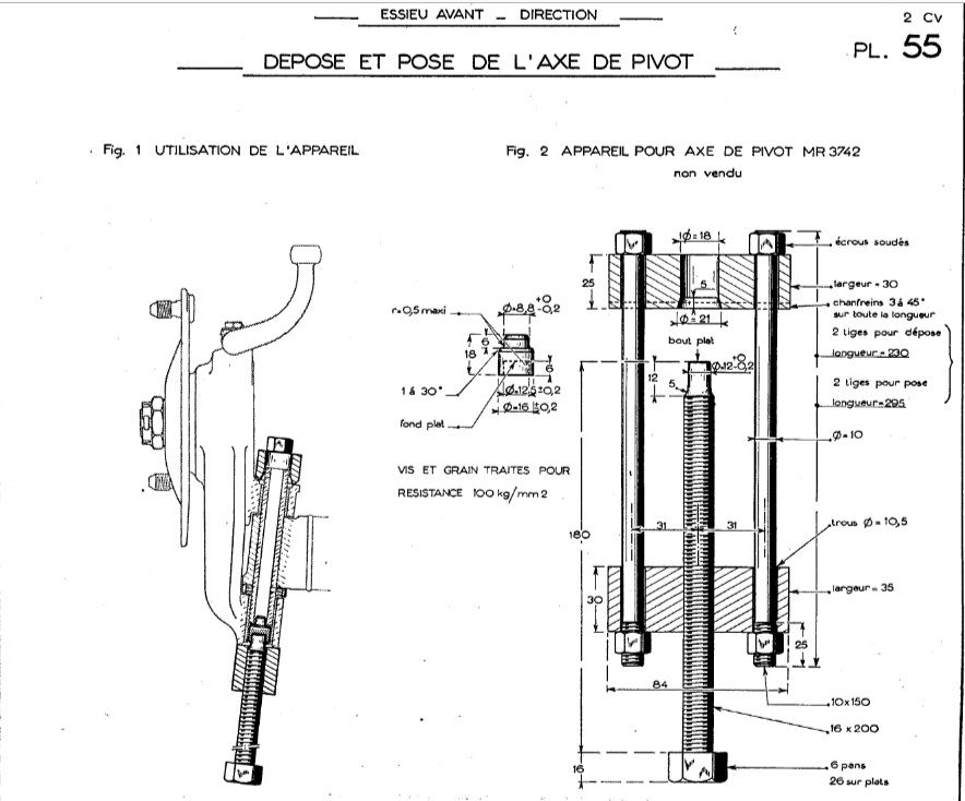

Wie heeft er gereedschap voor het vervangen van de fusee’s te koop, te huur of te leen? Ik hoor het graag.

https://www.franzose.de/de/Citroen-2CV/ ... NR20044/NL
Voor gebruik met een flinke hamer.
Of een eigenbouw exemplaar uit de citroen reparatiehandleiding.

2cv Club het Eendeei in Rotterdam heeft die mooie Burton tool. Laatst mij fusees mee vervangen. Werkt perfect. Moet je natuurlijk wel een beetje in de buurt wonen en lid worden / zijn.

Ik zou met het juiste gereedschap werken. Zeker niet met een hamer gaan beuken. Soms is 10Ton aan perskracht nodig om een fusee te verwijderen. Daarvoor moet je serieuze klappen geven boven op de fusee en deze gaat dan vervormen op het uiteinde en ben je verder van huis.
