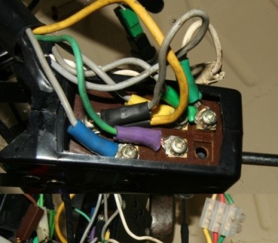

goedemorgen even een vraag, over de lichtschakelaar als ik mijn verlichting aanzet gaat het blauwe lampje van mijn grootlicht branden als ik mijn grootlicht aanzet gaat deze uit werkt dus net andersom , get blauwe lampje moet gaan branden als ik groot licht voor , nu dacht ik dat ik de twee draden van het lampje moest omwisselen het opgelast zou zijn dit is echter niet het geval , kan het zijn dat ik wat in de licht schakelaar moet omwisselen ? mijn cv is van 1978

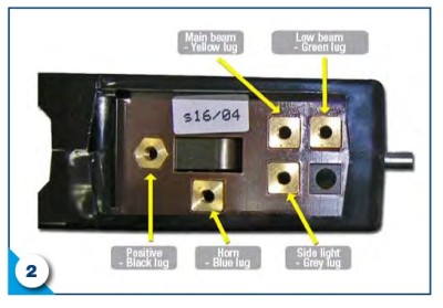

dat kan en het werkt.
maar... in de 1e draaistand van de lichtschakelaar, de V stand, gaat het nu mis. Daar is klein licht het stadslicht en als je het stangetje naar je toetrekt dimlicht. Dat is na jou wijziging ook grootlicht geworden.
Als je dat niet erg vindt: draadjes omdraaien.
