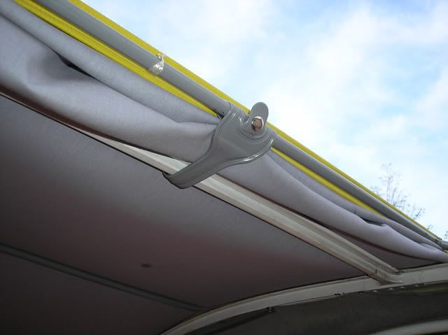

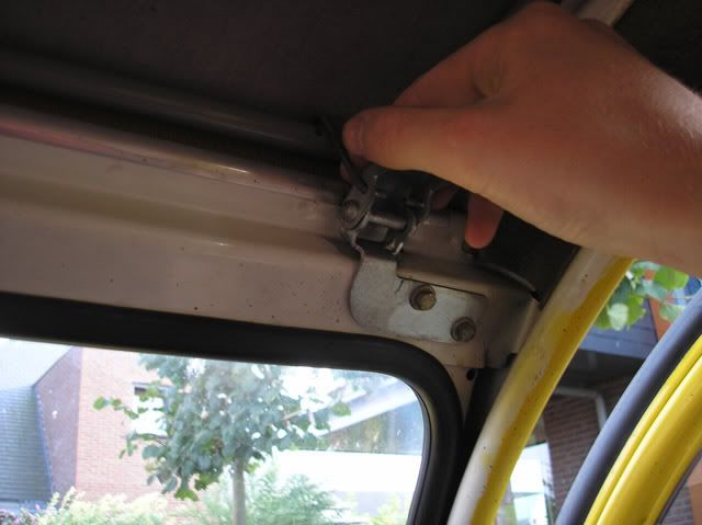

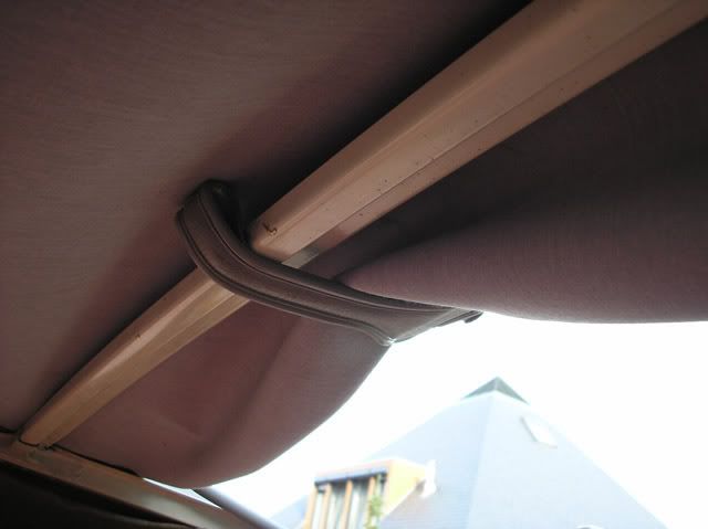

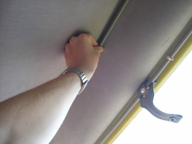

maaike, ik heb ff een paar foto's gemaakt, hopelijk begrijp je het dan
stap 1:
maak de 2 klemmen los die de beugel vasthouden
(KLIK)
stap 2:
klap het dak naar achter door tegen de eerste stang te duwen (daardoor zit hij goed gevouwen)
(KLIK)
tap 3:
pak de lange flap waarmee je het dak vast kan zetten. (de korte laat je gewoon aan de beugel vastzitten!)
(KLIK)
stap 4:
druk het knoopje vast aan de andere helft van de drukknoop die aan de achterkant van de middelste dwarsbalk zit.
(KLIK)
hij zit dan zo:
(KLIK)
(KLIK)
dat is alles
moet lukken toch?

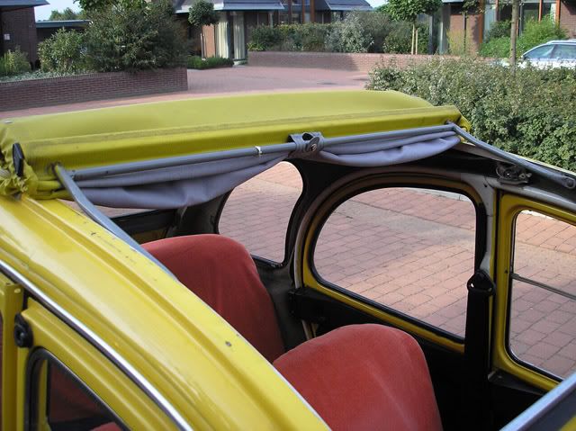

Gelukt!!!!!!!!!!!!!!!!!!!!!!!!!!!!!!!!!!!!!!!!!!!!!!!!!!!!!!!!!!!!!!!!!!!!!!!!!!!!!!!!!!!!!
Steffan...ben je zeer, zeer dankbaar..hierbij het resultaat...
Uiteraard kan het nog netter.,...en dat heb ik nadien ook wel gedaan, maar ik moest het eerst maar even proberen...
Alleen de palletjes blijven dus in de stang zitten...dat raakt niet los???
Oj....Maaikie is zo ontzettend blij..ik heb inderdaad telkens eerst de palletjes uit de stang gehaald en ben toen aan de slag gegaan....NOOIT eraan gedacht dat ik de stang (onder mijn dakje) zou moeten opwippen...
Ik ben helemaal in de wolken....en niet alleen in wolkje..maar ook in de daadwerkelijke wolken...
Dus Dankdankdankdankdank!!!!!!!!!!!!!!!!!!!!!!!!!!!!!!!!
Half en heel lukte me al.......maar dit is té gek!!!!

graag gedaan
en je doet het volgens mij helemaal goed
over die palletjes.. als je dakje nog met een ander drukknoopje (of op een andere manier) aan de beugel zit, dan blijft ie zeker zitten!
maar ik zie het niet zitten op de foto's.. zit het er wel?
bij mij zit het dakje zelf nog met een drukknoopje aan de beugel, kan je zien bij stap 3

je bedoelt deze? bij plaatje 3??
daar heb ik geen drukknoopje zitten nee.....wel aan de stang die je dus wegzet...(die je moet losmaken voordat je überhaupt het dakje openkrijgt) bij mij plaatje twee....
Ik zet het dus vast via plaatje 2 naar de middenstang....(in de auto)...
of bedoelde je dat niet...?
