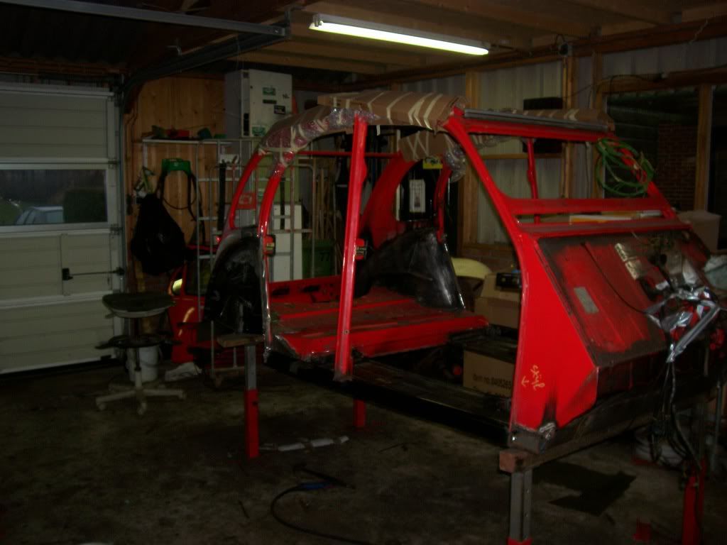

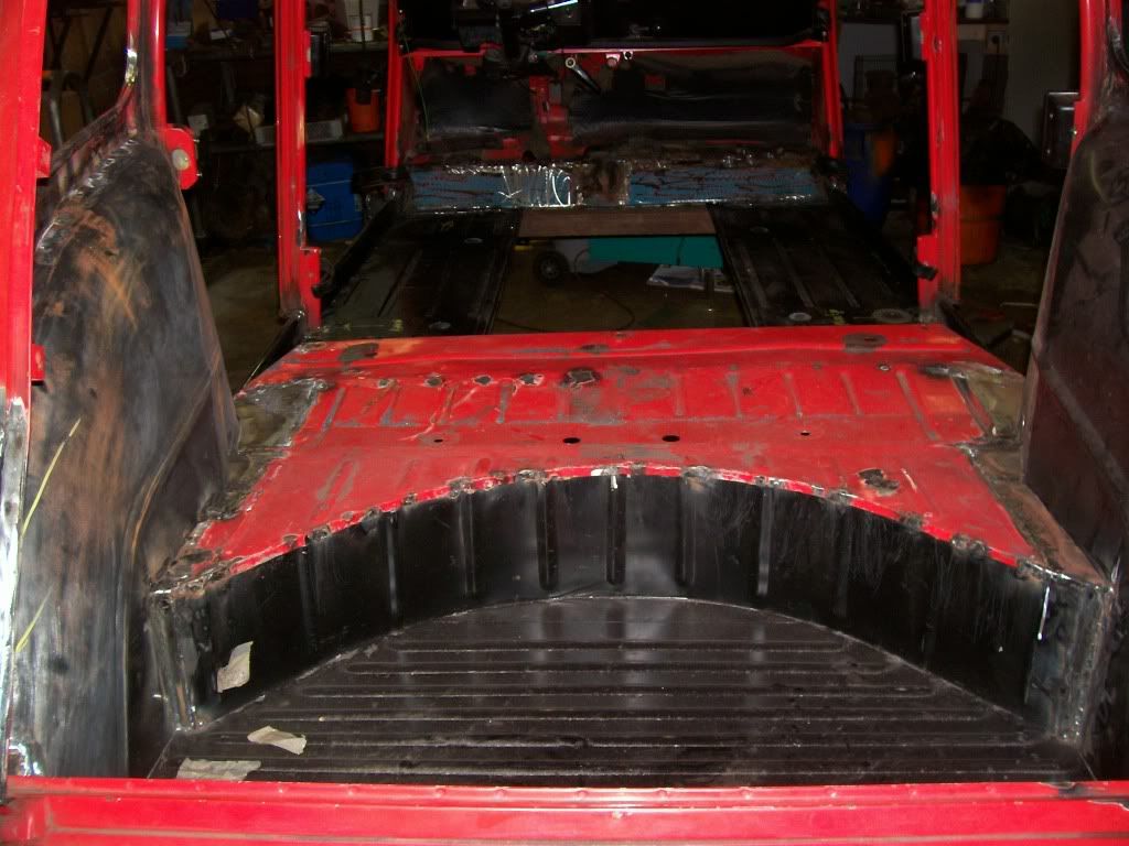

zo het laswerk is voor 95% af!
ik ben nu gestopt werd kots misselijk van die lasdampen....
hoopelijk vanavond de andere 5% af te hebben!

Bericht door siemen » di 22 jan, 2008 22:12
het was 19.50 uur!
de knop van het lasapparataar gaat op nul, en de gaskraan ging dicht.....
Het is gebeurd, IK BEN KLAAR MET DE LASWERKZAAMHEDEN VAN TWECEVE ZIJN ROESTVRIJE EEND!!!!!!!!!!!!!!!!
op de steunrubbers na
nu alles behandelen!!

Bericht door siemen » di 22 jan, 2008 22:42
het was een maand hard werken voor tweceve zijn eend en nu ben ik moe :P
zelf heb nog een beetje twijvels over de totaale pasvorm maar ik denk dat het goed komt de koets heeft 15mm getorst en dat valt wel te overschrijden.

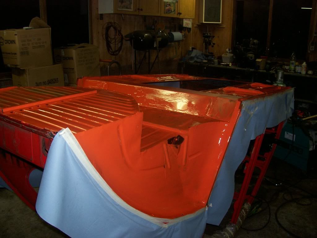

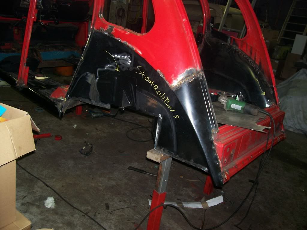

Bericht door siemen » wo 23 jan, 2008 22:48
zo
vandaag wat de hang en span diensten gedaan zoals ophangpunten van de stootrubbers en wat behandelen.
morgen ga ik het laatste doen en dat is tektyleren en dan ga ik hem denk ik zaterdag op een kar zetten en met een oude fordon dexta naar de spuiter brengen.
