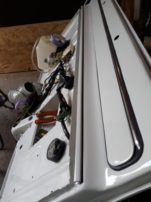

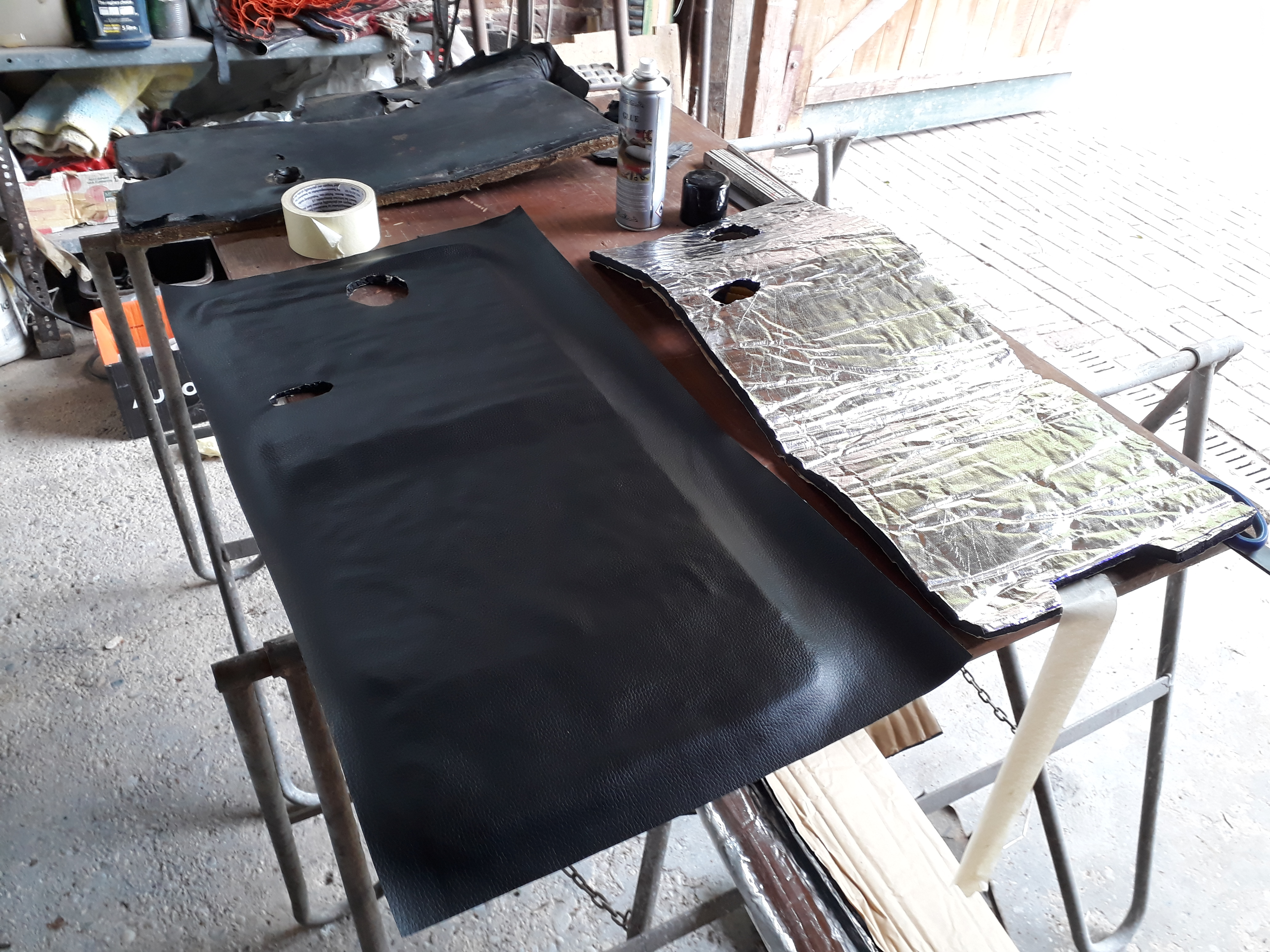

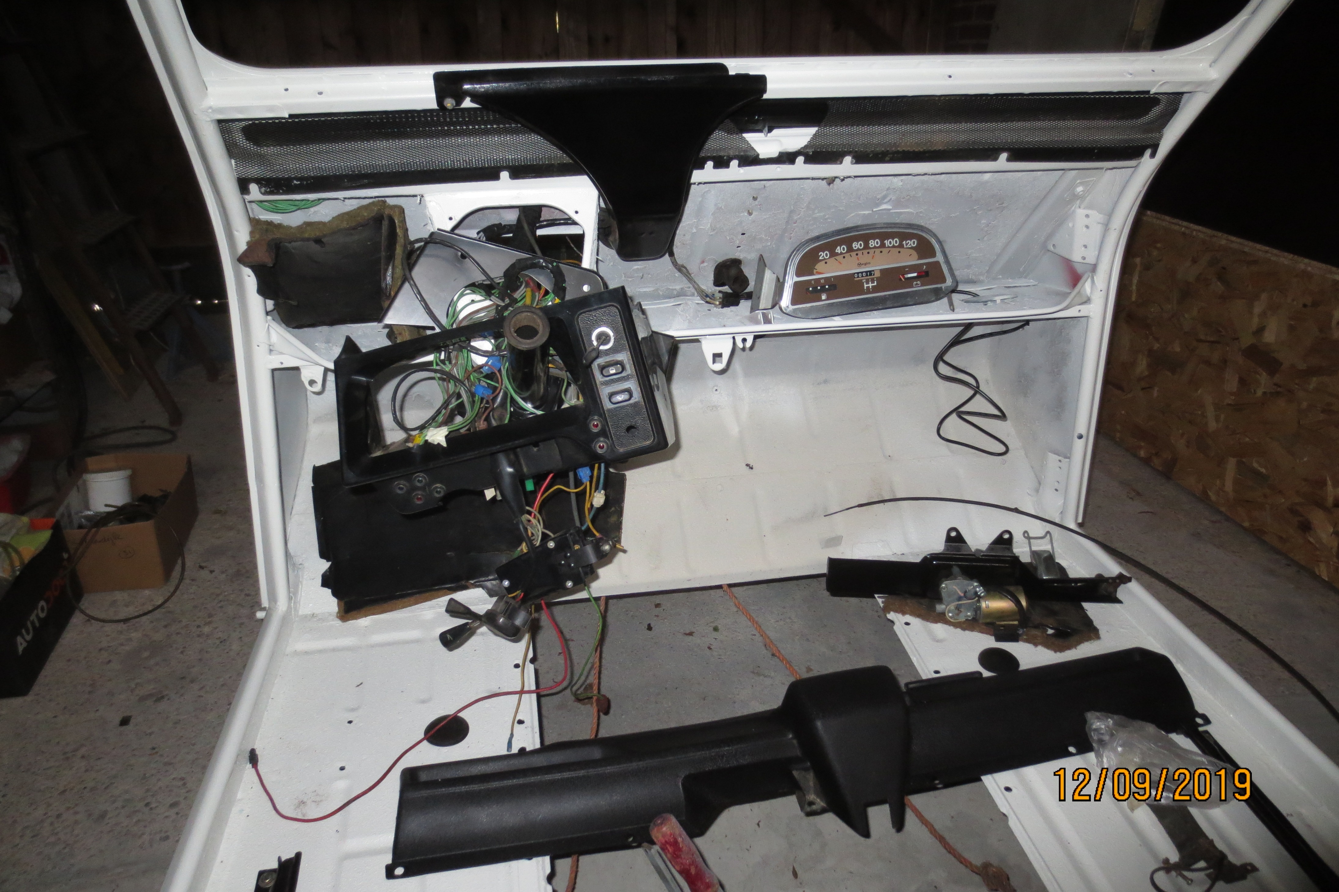

Ik heb ook een oplossing voor de schutbordisolatie gevonden.
Ik heb zelfklevende warmte dempende isolatie van 10mm gekocht en hierop kunstleer geplakt. Een fractie van de kosten van wat origineel kost.
Ik heb ook nog even het motorkapscharnier afgekit, die plaats is erg gevoelig voor roestvorming omdat er water in blijft staan en zo heb je er geen last van, dat doe ik ook altijd met de scharnier van de achterportieren

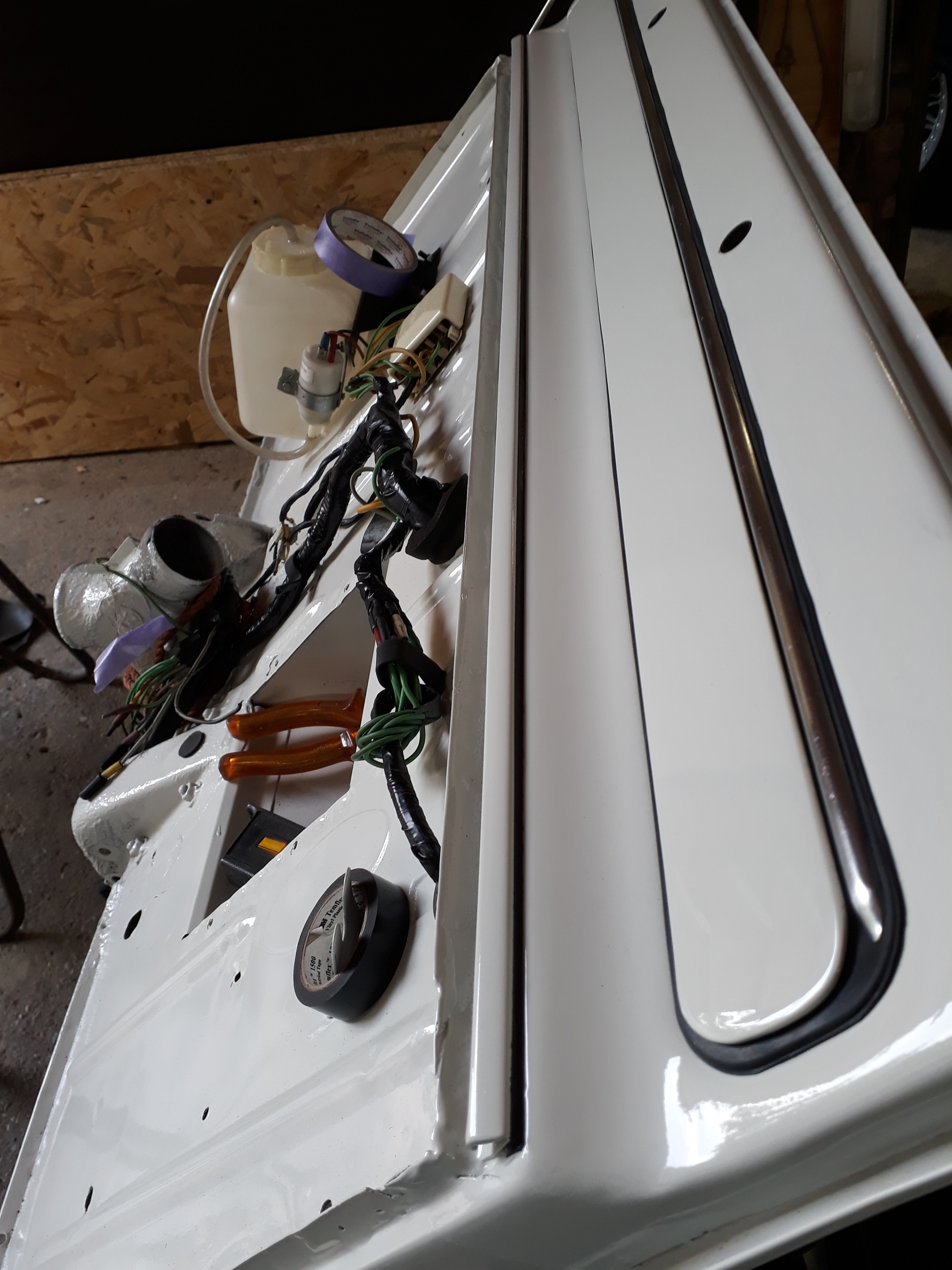

Bericht door RobertF » vr 20 sep, 2019 18:13

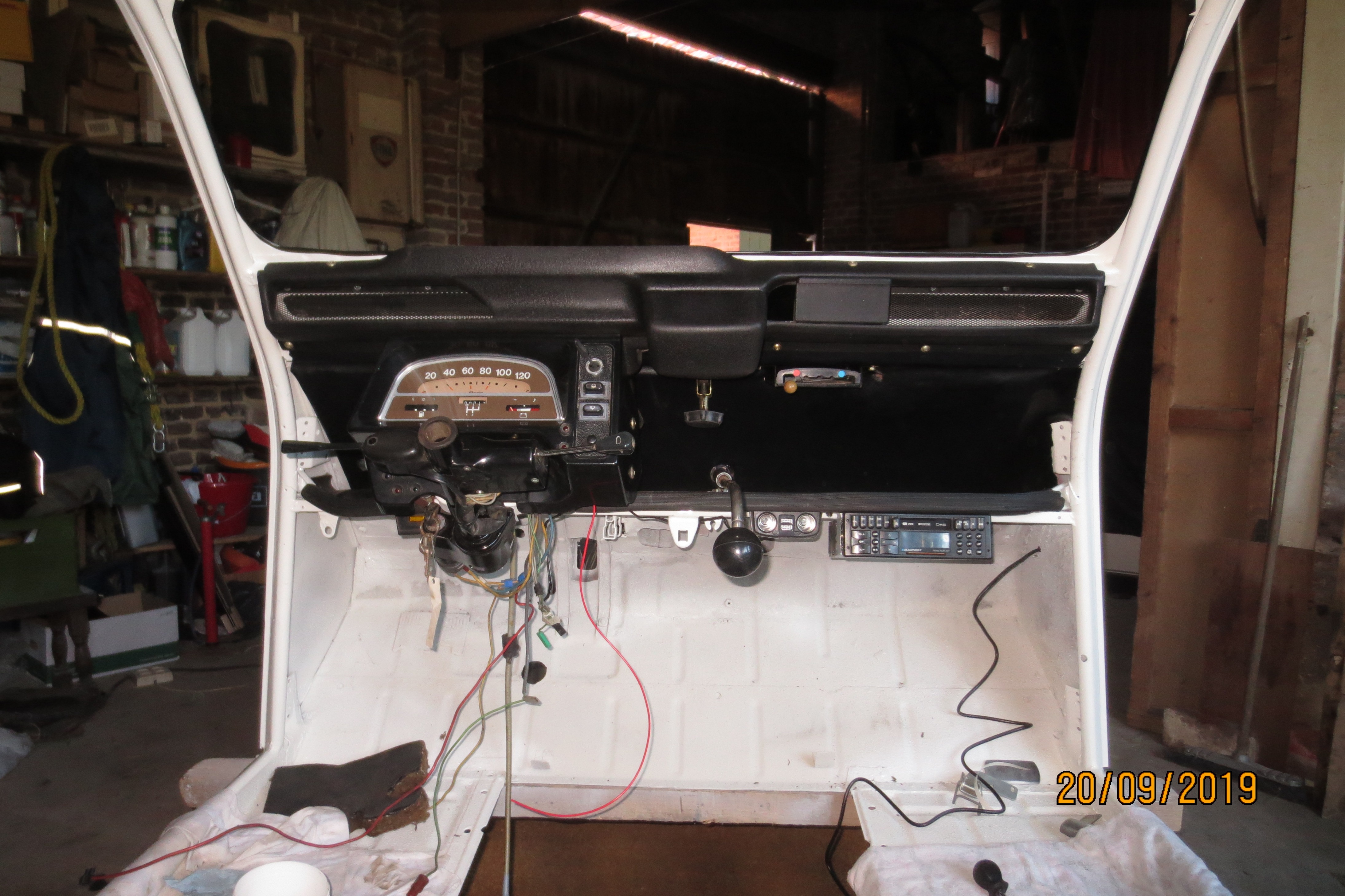

Zo dat zit er ook weer in, het begint alweer wat te lijken en geupdate naar 2X USB.

Nou.... ik moet nog de zijwanden bekleden, de ramen erin, pedalen en isolatie voetenbak.
Het dak eop is zo gebeurd.
Nu ga ik eerst de stoelen en bank opnieuw bekleden.
Dan moet ik het chassis nog opbouwen (alles is al klaar, chassis en assen gelakt maar ik wil nog de achterremmen en wiellagers vernieuwen) en dan koets op chassis
Ik moet nog 4 deuren, 2 spatborden en motorkap spuiten en dan alles monteren met bumpers enz.
Ik denk dat ik op de helft ben, maar heb in de 4 maanden dat ik bezig toch aardig wat gedaan. Waar ik nu mee bezig ben het opbouwen is ook erg leuk werk.

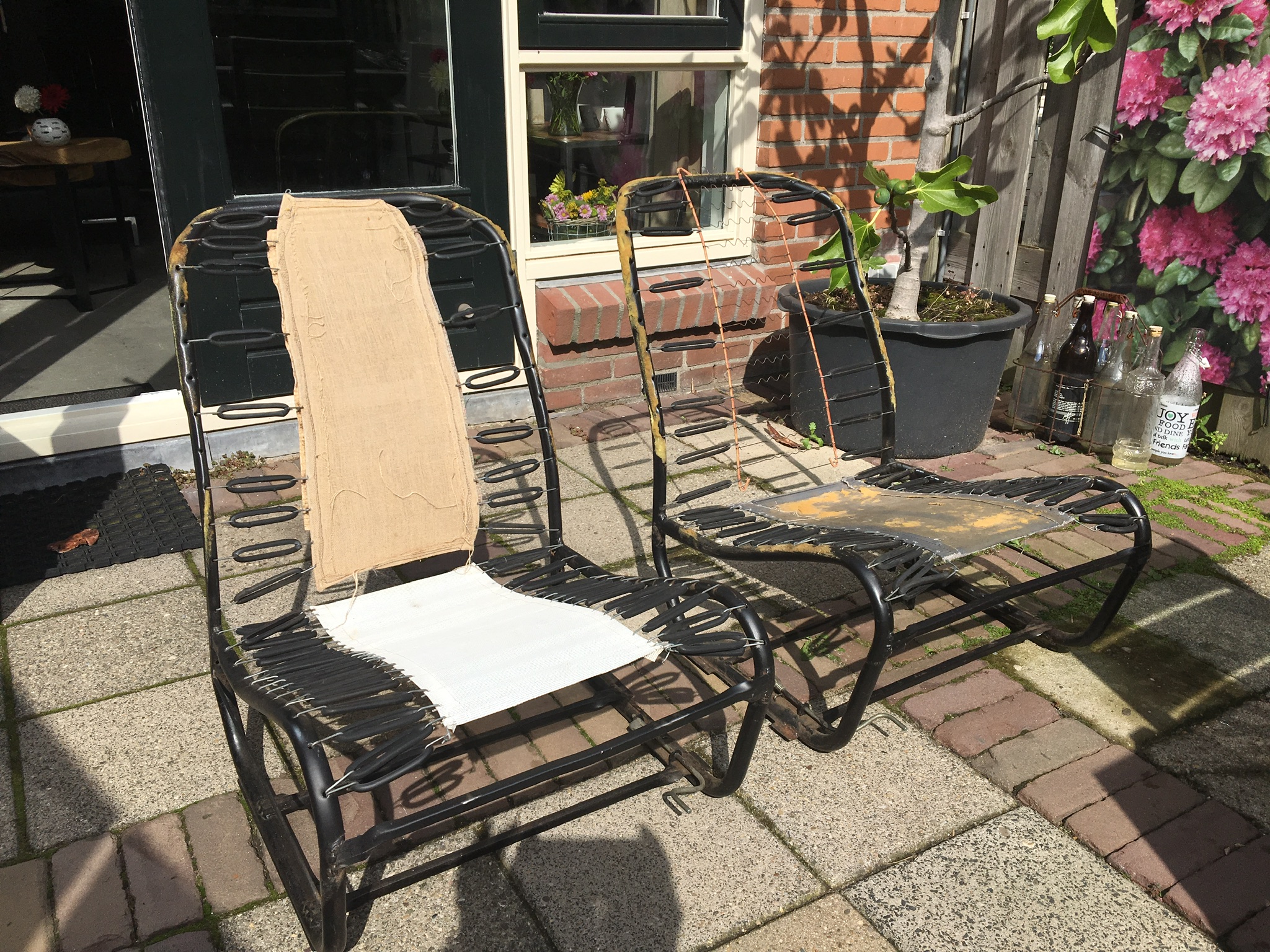

Er staan verschillende filmpjes op youtube en als je deze bekijkt dan ziet het er erg makkelijk uit, je hebt wel een speciale tang nodig.
https://www.youtube.com/watch?v=j2oppMeSqjE
https://www.ebay.de/itm/Citroen-2CV-Dya ... 3884959919
Je kunt complete stoelkits krijgen, jutte, rubbers, schuim en hoezen. Vergelijk op internet want je kunt zo maar 100 euro besparen.
Ik heb 2 sets stoelen liggen en de bekleding is nog best netjes maar aan de achterzijde van de bekleding zit schuimrubber en dat is na 35 jaar verteerd en kruimelt uit de stoelen. Jammer.

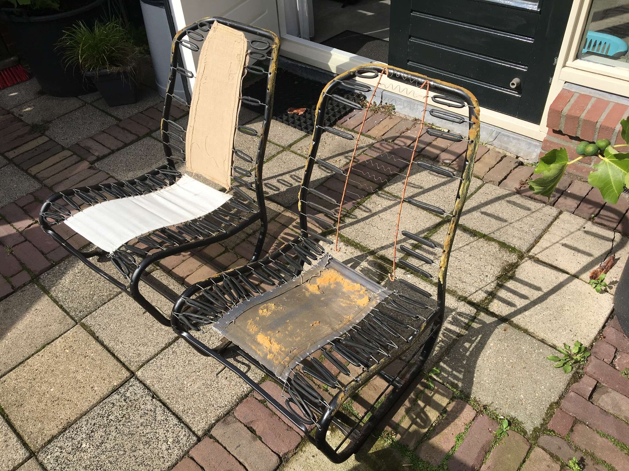

Hier mijn oude stoeltjes, ben wel toe aan alles nieuw geloof ik.
Die ene rugleuning met spiralen heb ik nooit eerder gezien.

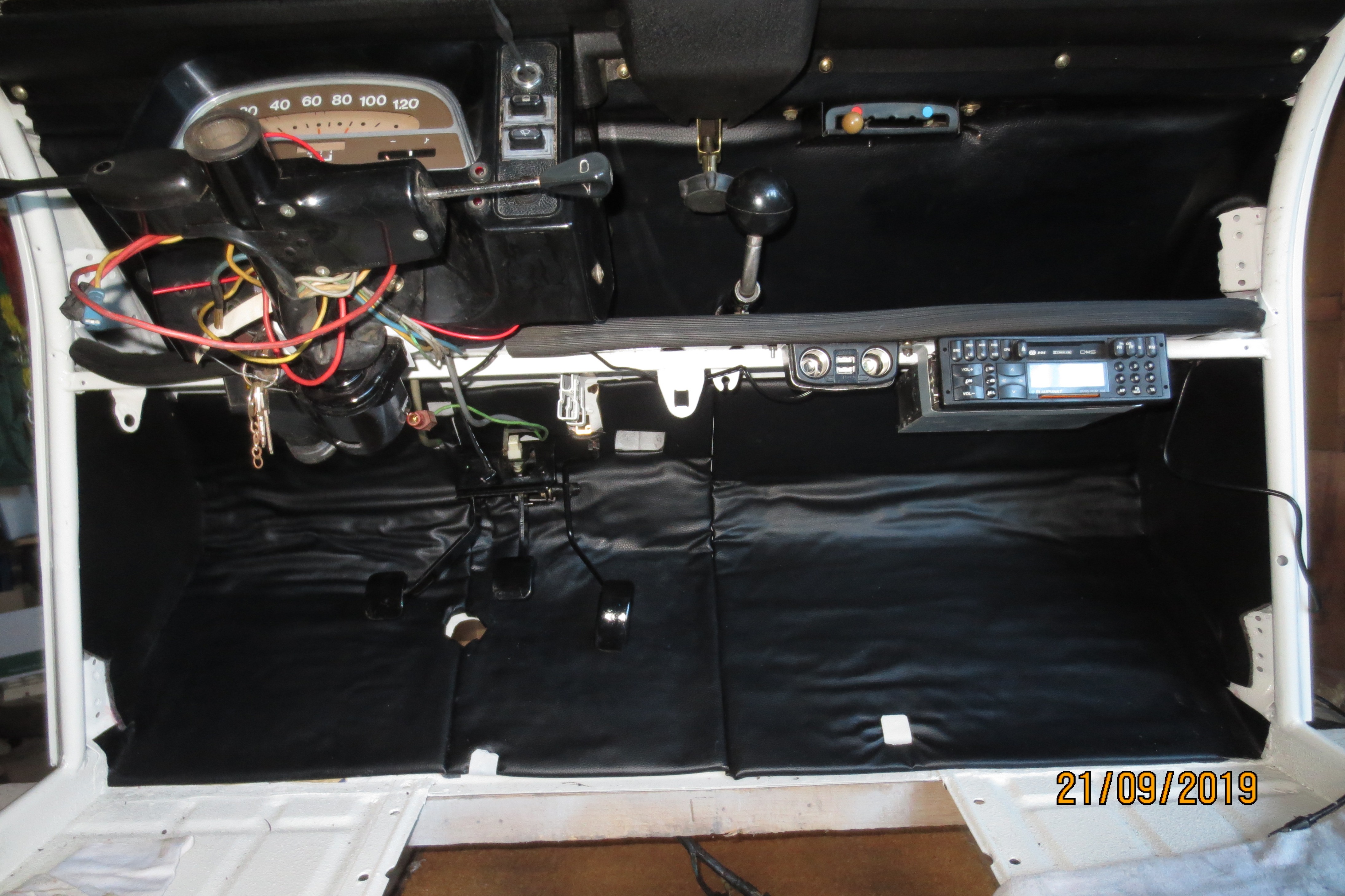

Ik heb nu de voetenbak isolatie er ook in en ben wel tevreden, de matten komen er nog overheen.

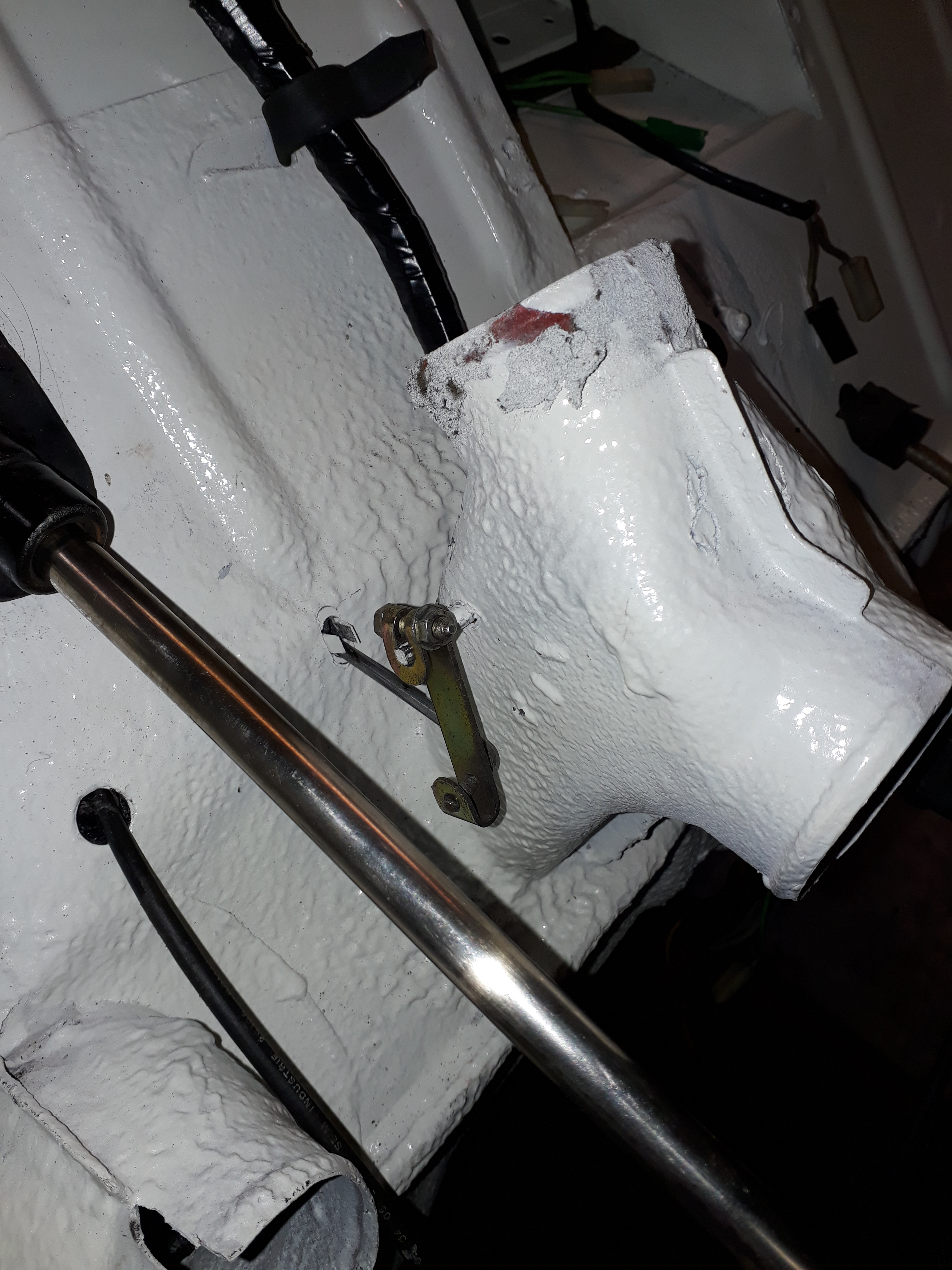

Een vraagje, aan het stangetje van de bediening van de onderste luchtklep zit een veertje , waar komt dat te zitten?

Om die bekledingsklemmen vast te zetten heb je die speciale tang niet nodig. Ik heb met een dremel sleuven geslepen in de bekken van een combinatietang.
@Deusjevo Ik heb ook die rugleuning met de veren. Bij mij zijn ze wel kapot. De 2cv club Nederland schijnt ze nog te verkopen.
Het schuim koop ik hier op de markt. Is een stuk goedkoper dan de eenden boeren. De marktman verkoopt ook speciale lijm in spuitbussen, is makkelijk omdat het verlijmde schuim niet gaat verschuiven als je de bekleding aanbrengt.
