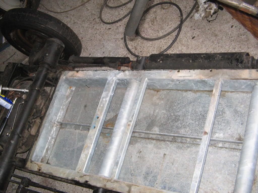

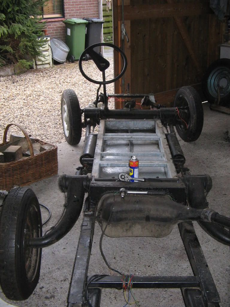

Zo eindelijk lekker de ruimte...de HY is uit de schuur dus eendchassis erin!!!
Dit is het chassis zonder bovenplaat.

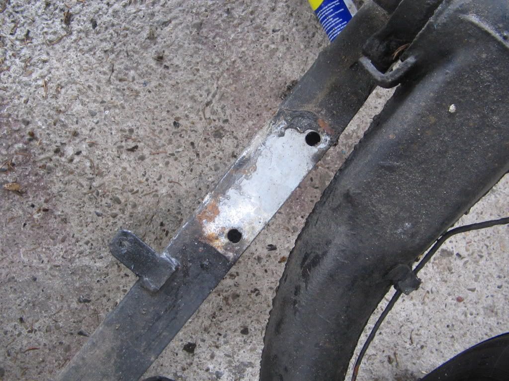

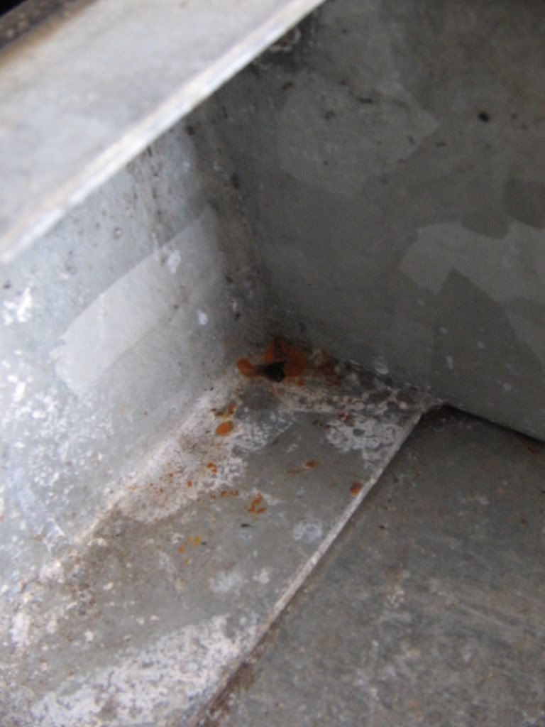

en dan...ROEST...wist niet dat dat kon, maar siemen heeft t al uitgelegd.

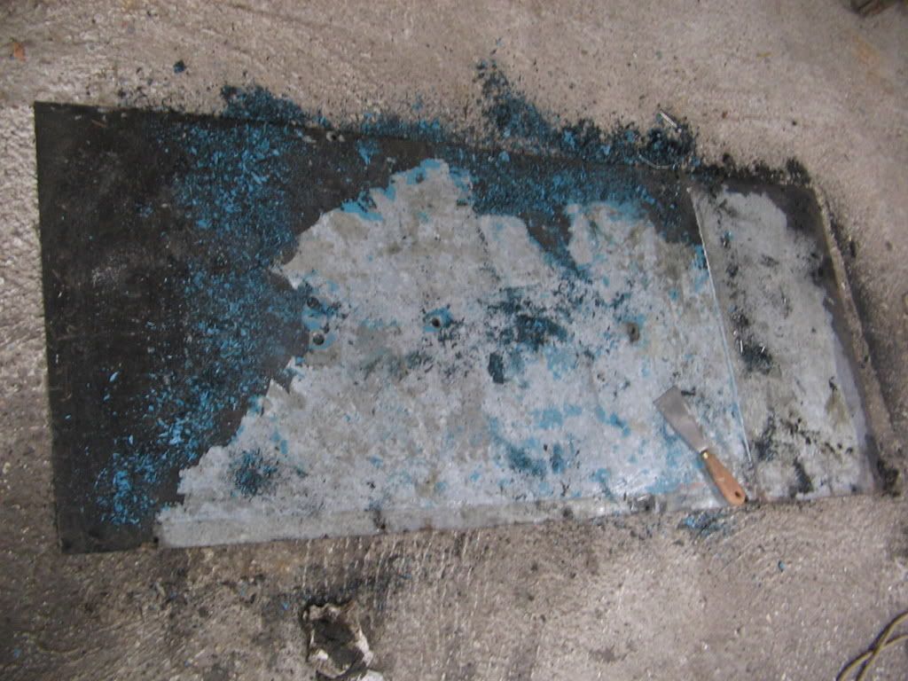

En dit is de bovenplaat, de verf enz kon ik er zo afkrabben dus dat dan ook maar ff helemaal gedaan zodat ik het straks weer netjes kan gaan doen.
en dan deze foto....daarom moest ik dus alles weer van het chassis afhalen....alles in 'toen' inelkaar gezet, en daarna in tectyl ofzo gespoten....dus alles ziet er prachtig uit, maar onder rubbertjes enz is het dus nog gewoon kaal.

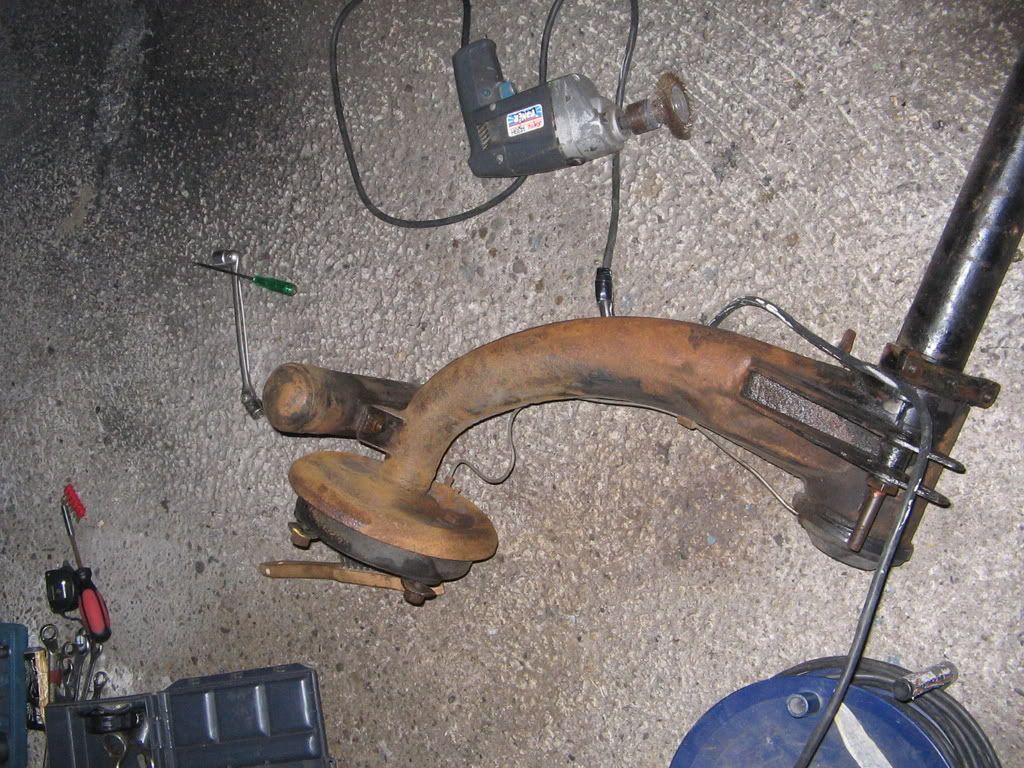

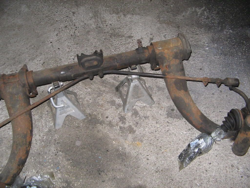

deze draagarmen moeten er weer opkomen, deze zijn met batteurs en frotteurs (welke waar weet ik ff niet)
Moeten dus nog helemaal schoon en roestvrij gemaakt worden en dan weer netjes geschilderd worden.

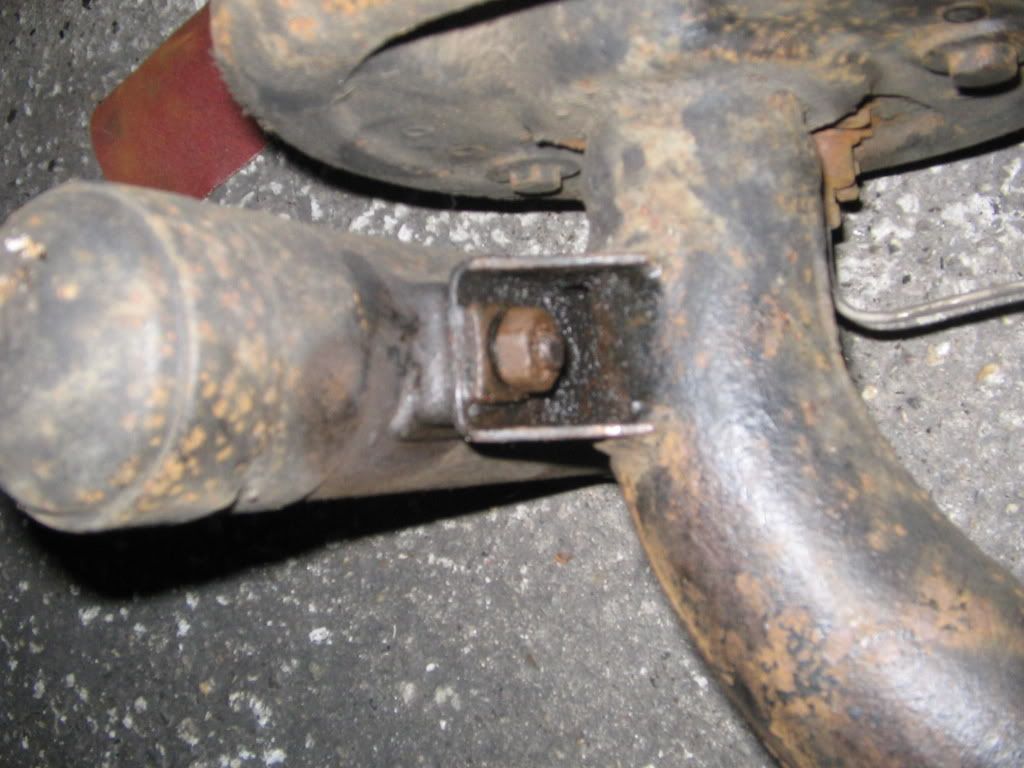

Hier m'n 2e probleem(roest was de 1e), die bovenste moer wou ik losdraaien, nu draait de 'bout' ook mee..... wat kan ik daaraan doen???

Je kunt natuurlijk de moer even terug draaien en dan in de kopse kant van de bout met de dremel een sleuf er in slijpen. Dan een passende schroevendraaier er in welke natuurlijk in diameter smaller is dan de bout. Nu de moer weer losdraaien en met de schroevendraaier de bout tegenhouden. Als de roestoplosser zijn werk goed heeft gedaan dan moet dat goed komen.
Als de batteur (gokje) er dan af is, dan voorzicht mijt puntlasjes de bout vastprikken. Netjes afslijpen en dan kan hij er weer tegen aan.

het probleem is dat ik dus niet bij de bout in de buurt kan komen. die zit aan de batteur(ook een gokje) vast. er zit een soort 'bakje' op de batteur waar de bouten in zitten. boven in het 'bakje' zitten wel 2 kleine gleufjes....maar daar kan net geen schroevendraaier in. ik zat zelf te denken om te kijken naar andere batteurs en frotteur evt, maar waar vind ik die?? en wat kosten ze dan??? of moet ik toch maar kijken of ik deze kan maken enof lassen???backfire schreef:Je kunt natuurlijk de moer even terug draaien en dan in de kopse kant van de bout met de dremel een sleuf er in slijpen. Dan een passende schroevendraaier er in welke natuurlijk in diameter smaller is dan de bout. Nu de moer weer losdraaien en met de schroevendraaier de bout tegenhouden. Als de roestoplosser zijn werk goed heeft gedaan dan moet dat goed komen.

Misschien kun je met een splitter de moer kapot maken. Daarna de bout weer aan de batteur lassen en een nieuwe moer erop zetten. Waarom wil je hem trouwens eraf halen? Als ie het doet en je er pratisch overal bij komt om te schuren en te verven. Ik heb ze gewoon laten zitten.
okay dan moet ik dat maar eens proberen. ik vroeg me trouwens wel af waarom die 'gleufjes' op de batteur zitten??? zou er niet een speciaal ontworpen gereedschapje zijn om die bouten vast te kunnen zetten??? mssn wel een rare gedachte hoor....

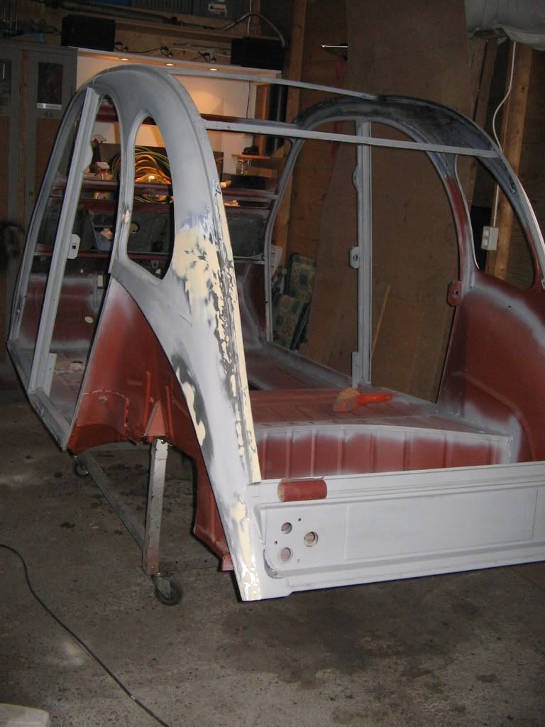

schuren, plamuren, schuren, plamuren
das wat ik eergister en vandaag heb gedaan. Eergister samen met een vriend bezig geweest met de auto's, hij aan de HY en ik aan de eend.
leuk ofnie die eendraampjes in een HY(is de HY van buick)
morgen verder met schuren en plamuren
en dan in de epoxyprimer of de multimarine primer en dan alles afkitten van de week.
daarna nog 1 laagje primer en dan de bodyschutz op de bodem en de binnenkant vd eend.
dan zaterdag met bjorn met de veerpotten en m'n chassis aan de slag
daarna kan ik met de deuren, spatborden enz beginnen, eerst demonteren en schoonmaken en dan weer oplappen!
zo heb ik het tot nu toe bedacht.
