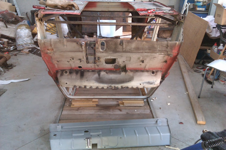

de motorkapscharnier zit op zijn plaats
nu nog de lassen opkuisen

Is dit origineel ook een afzonderlijk deel, apart van het schutbord?
voeteir
Berichten: 386
Locatie: meetjesland
Bericht door voeteir » zo 1 dec, 2013 22:29
Thijs schreef:Is dit origineel ook een afzonderlijk deel, apart van het schutbord?
de waterbak zit met puntlassen vast dus die kan er makkelijk af/
het deel met de motorkapscharnier zit normaal aan het raamkader vast. Dit is geen los onderdeel.

Heb je dat zwarte deel over de onderste plaat gemonteerd of koud tegen elkaar gelast?

Aan de onderste plaat staat een horizontale flens.
Hier kan je dit zien.
ik heb deze dan met proplassen tegen den nieuwe plaat gelast.
dit is het restultaat gezien vanaf de bovenkant (je ziet de verkleuring van de lassen)

Ja maar ik bedoel aan de voorzijde en dan onderaan.

Je hebt die nieuwe zwarte plaat gemonteerd aan de voorzijde. Dat ding waar het scharnier aan zit.
Is die aan de onderrand (van de zwarte plaat) vóór het schtbord geplaatst? Of heb je het schutbord bovenaan afgeslepen en dan koud op elkaar gelast?

terug over naar de kas.
de voorkant kan er terug tegen. Ik heb nog een paar slechte stukjes vervangen achter de waterbak.
In de bak zelf heb ik een nieuw randje gemaakt waar de rubber aan vast zit.
Is deze rubber nog ergens te krijgen? Ik heb hem nog niet tegengekomen.
En de waterbak zit teurg op zijn plaats.

ik had vandaag een dagje verlof en er de laatste platen zijn toegekomen.
perfecte timing!
dit stuk zit ondertussen onder op zijn plaats
en dit is voor deze avond of morgen
