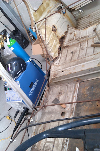

Ik ga dinsdag een laspost kopen. Die zal nog van pas komen >:-)
Dan kan ik eerst enkele verstevigingen aanbrengen in de kas eer ik deze van het chassis haal. Wat zijn de ervaringen daarvoor?
Ik was van plan tussen a en b stijl, tussen b en c stijl (als dat nog kan) tussen b stijlen onderling, tussen de a stijlen onderling en tussen de c stijlen onderling. en dan nog een kruis in het midden. en ook nog op een of andere manier naar de kuip achteraan zodat ik daar ook een richting voor heb.

Deze morgen ben ik dus mijn heel erg ver vooruitgeschoven eindejaarsverjaardagvaderdagenweetikwatnogallemaal cadeau gaan halen.
Omdat zo een ding getest moet worden hebben we dit gedaan.
Zou dit volstaan om de kas in vorm te houden? Is het zinvol om dit ook eens te vragen in de lasafdeling van het forum of kijkt iedereen zowat overal?
Ik wil graag ook nog iets naar het achterpaneel, in de gaten van de lichten. Met die stokjes wil ik dan de C-stijl onder het raam verbinden.
