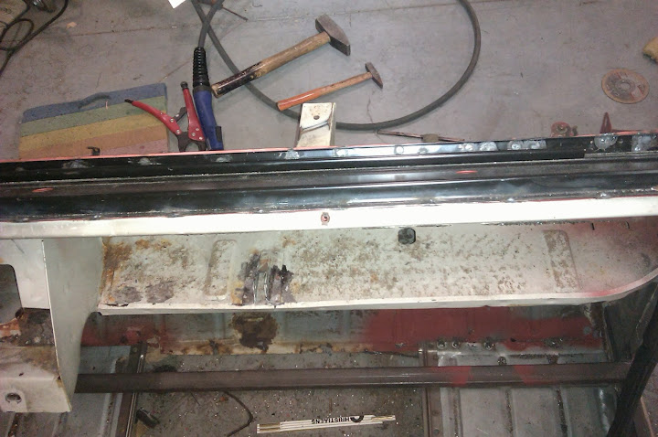

de motorkapscharnier zit op zijn plaats
nu nog de lassen opkuisen

Is dit origineel ook een afzonderlijk deel, apart van het schutbord?
Geplaatst: zo 1 dec, 2013 22:29
door voeteir
Thijs schreef:Is dit origineel ook een afzonderlijk deel, apart van het schutbord?
de waterbak zit met puntlassen vast dus die kan er makkelijk af/
het deel met de motorkapscharnier zit normaal aan het raamkader vast. Dit is geen los onderdeel.

Heb je dat zwarte deel over de onderste plaat gemonteerd of koud tegen elkaar gelast?
Geplaatst: ma 2 dec, 2013 22:10
door voeteir
Aan de onderste plaat staat een horizontale flens.
Hier kan je dit zien.
ik heb deze dan met proplassen tegen den nieuwe plaat gelast.
dit is het restultaat gezien vanaf de bovenkant (je ziet de verkleuring van de lassen)

Ja maar ik bedoel aan de voorzijde en dan onderaan.
Geplaatst: ma 2 dec, 2013 23:21
door voeteir
Dan kan ik niet volledig volgen.
Kan je ergens met een pijltje op een foto aanduiden wat je wilt zeggen?
Geplaatst: di 3 dec, 2013 12:34
door Thijs
Je hebt die nieuwe zwarte plaat gemonteerd aan de voorzijde. Dat ding waar het scharnier aan zit.
Is die aan de onderrand (van de zwarte plaat) vóór het schtbord geplaatst? Of heb je het schutbord bovenaan afgeslepen en dan koud op elkaar gelast?
