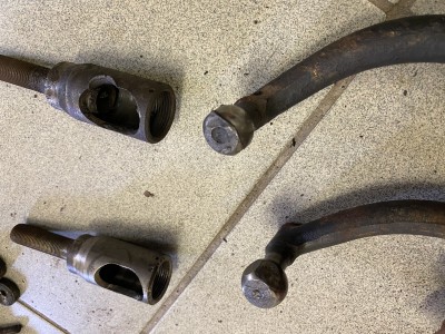

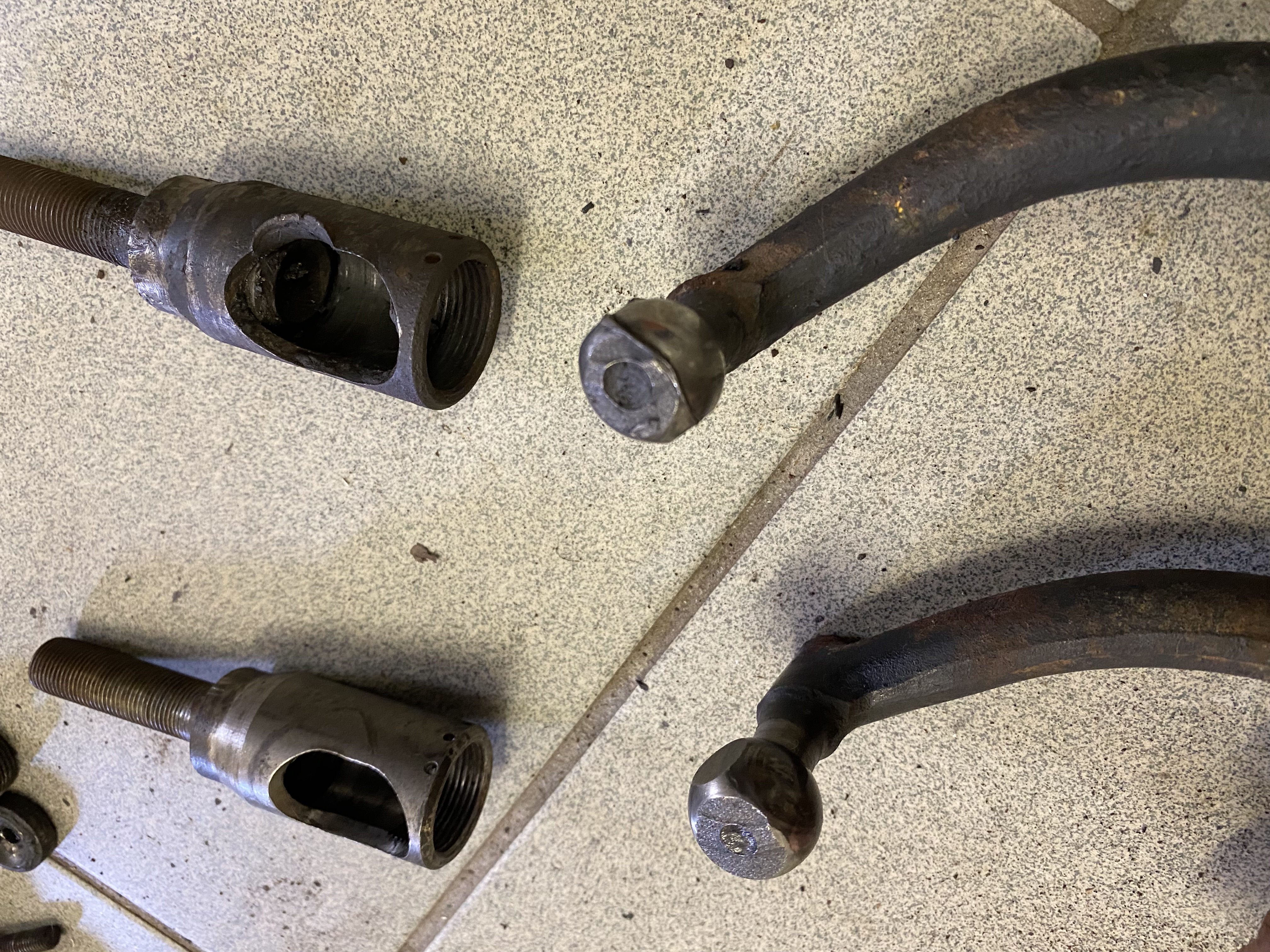

Eendjekwek
Berichten: 50
Locatie: Eindhoven
Re: speling stuurkogel wielzijde
Bericht door Eendjekwek » vr 18 aug, 2023 14:43
Ik heb hetzelfde probleem ondervonden. De eend trilde verschikkelijk aan het stuur, vaak bij ruwer wegdek. Enige remedie was inderdaad flink de vaart eruit en dan weer rustig verder. Zoals eerder in dit topic aangegeven zelf gereedschap gefabriceerd en de boel losgehaald. Zelfs zonder kruipolie ging de opsluitmoer gewoon normaal los. Heb ik hier geluk gehad?
De stuurkogel en het uiteinde van de spoorstang waren in ieder geval duidelijk versleten. Ik heb nog andere stuurkogels liggen. Vanaf welke diameter zijn ze als versleten aan te merken? In de vraagbaak kon ik het niet vinden.
Mijn versleten zijn 19,8 mm diameter (ook niet meer mooi rond) en die ik heb liggen zijn 21,4 mm (en wel mooi rond).
Heeft iemand ooit nieuwe opgemeten bijvoorbeeld?
