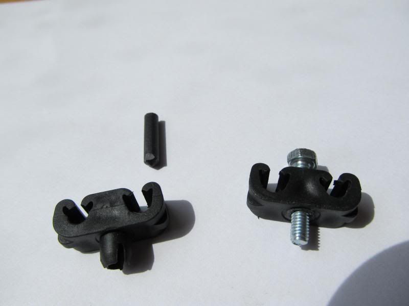

zo zien de klemmetjes van de fabrikant er uit:
de linker is origineel: klemmetje in gaatje en dan het pennetje er in waardoor het vast zit.
Bij de rechter is het onderste stukje er af en dan een M4 boutje er in en het zit als een huis.

Van welke fabrikant zijn deze klemmen, die wil ik ook, maar ik kan ze nergens bestellen, heb je een link?

mijn ervaring hiermee is dat ze zeer snel afbreken, niet passen in een duits chassis en de remleiding niet goed vast houden. Ik heb gekozen voor plaatjes die je er op schroeft en waar je de leiding vast zet met ty-raps (1 of 2 per plaatje) Zit muur vast

Ik ben zeer tevreden over BCC overigens, maar die klemmetjes heb ik allemaal weggegooid.
