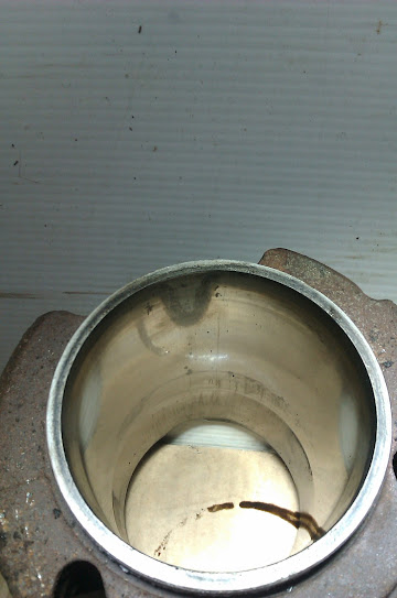

Dit is de binnenkant van de cilinder. Er zijn in de lengte wel enkele krassen in. Ik heb ook de indruk dat er een heleboel kleine roestputjes in de cilinderwand zitten. Op de foto zien de krassen er veel erger uit dan ze werkelijk zijn. Maar je kunt ze wel voelen.
Zo zien de cilinders eruit.
De opties zijn, gewoon terug monteren, nieuwe segmentringen. Cilinders en zuigers vervangen.
Wat kunnen jullie aanraden?

Cilinders en zuigers + veren zijn ca 150-180 euro. Ik zou ze bij twijfel vervangen
Bericht door Michiel van G. » zo 15 sep, 2013 09:43
ik zou ze vervangen. Krassen en roest leiden onherroepelijk tot olieverbranding, olieverbruik en minder vermogen. Gezien het feit dat je het toch goed wilt doen zou ik het aanraden.
azuiper
Berichten: 318
Locatie: Netherlands
Bericht door azuiper » zo 15 sep, 2013 10:19
keuze zal mede bepaald worden door het budget wat je tot je beschikking hebt ;
* nieuwe zuigers / cilinders / zuigerveren zijn zeer betaalbaar en dan ben je de komende 100.000 km weer klaar
* zo op de foto te zien zijn de cilinders ook weer niet dramatisch slecht, je zou de cilinders kunnen laten honen bij een revisiebedrijf (heb ik onlangs laten doen voor € 30.00 voor 2 cilinders) en nieuwe zuigerveren monteren, is goedkoper dan nieuw
nu je toch het blok uit elkaar hebt, controleer alle onderdelen goed op slijtage, meet de lifthoogte van de nokkenas na en slijp de kleppen opnieuw in voor een goede afdichting.
- succes en hou ons op de hoogte met teveel foto's ! -
