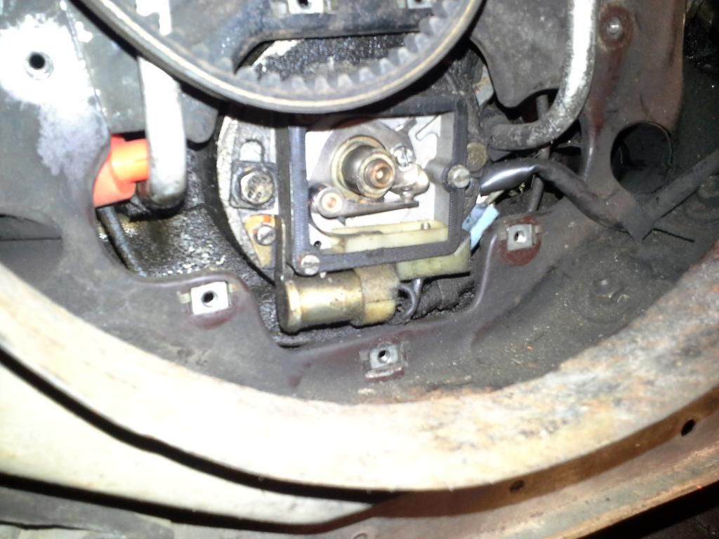

Vanavond heb ik de voorkant er voor vandaan gesloopt om bij de ontsteking te komen.
Een dekseltje over de ontsteking is helemaal niet nodig... :?
Ik vond ook nog een sleutel 9 achter de koelbeplating en aan de linker kant nog iets roods.
Geen idee wat dat is.

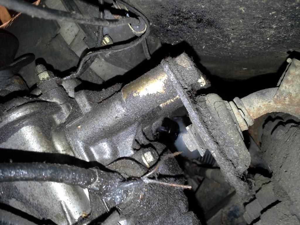

Bij het controleren van de versnellingsbaksteun zag ik opeens iets bijzonders:
De kilometerteller is verzegeld. Dat heb ik nog nooit gezien.
Nu ik de foto zie, zie ik dat het rubber van de steun aardig overleden is.
Hoe je die moet vervangen met de bak er nog in weet ik nog niet....

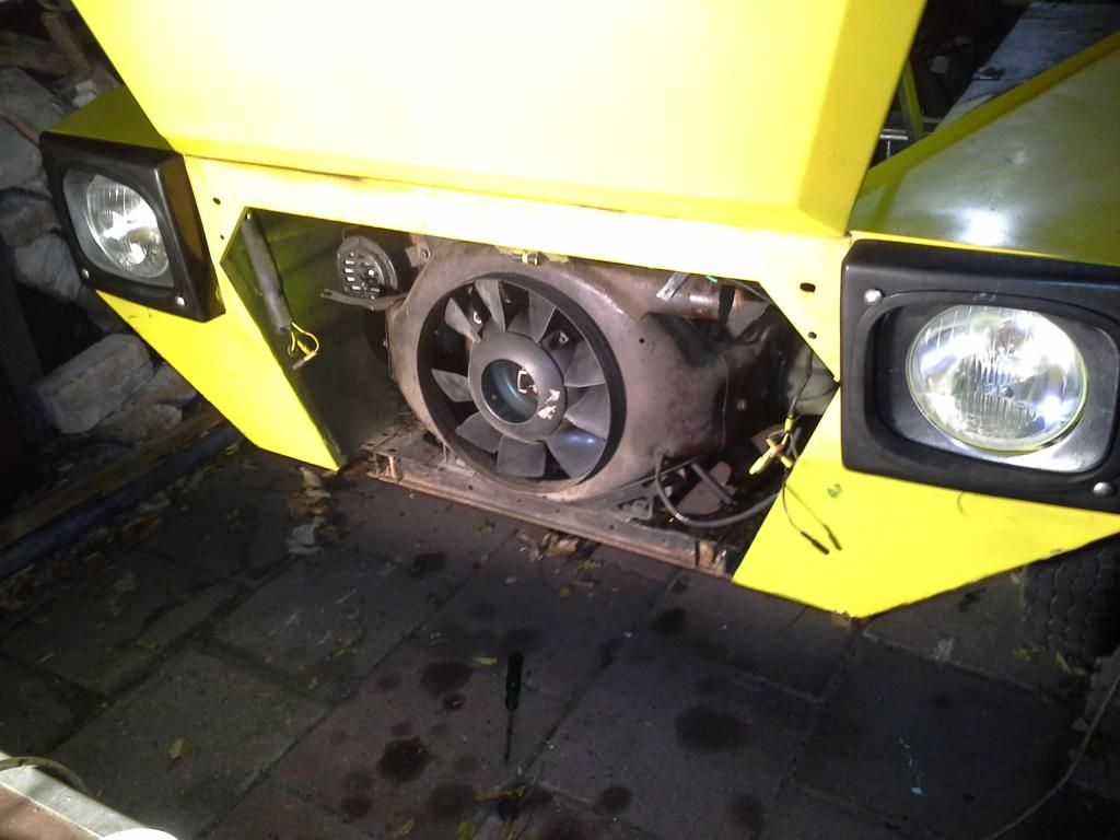

Vanavond het luchtfilter geplaatst, ventilator gemonteerd en nog wat kleine dingetjes.
Nu kan ik de motor starten vanaf de bestuurdersstoel.
Na wat meten blijkt de dynamo die ik uit de kofferbak heb gevist het wel te doen. 13V bij stationair en 14,2V bij gas geven.
