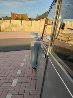

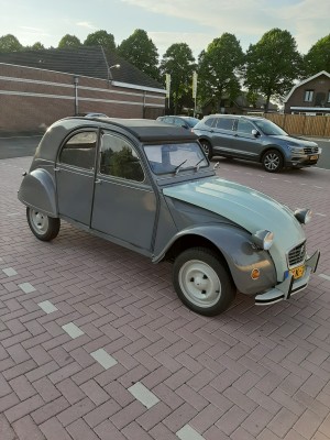

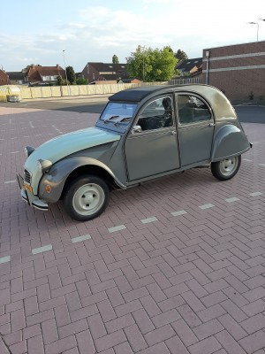

Bericht door bebe » vr 10 mei, 2019 23:49
Negen jaar na aankoop van een rotte Eend, sinds vorige week weer gekeurd.
Het grote genieten kan beginnen!
Geen idee waarom die foto's nu gedraaid zijn...
Eendracht maakt macht.

Bericht door meminc » za 11 mei, 2019 09:00
Als eerste: ziet er super mooi uit! Geniet ze.
  • Heb de foto's even "in" het forum gezet ipv via Dropbox, hoop dat ze nu wel zichtbaar zijn
  • Het draaien werd veroorzaakt door het kenmerk in de Exif informatie van de foto. Hierin is de oriëntatie vastgelegd. Ook als je hem (met sommige programma's) draait, blijft dit gegeven aanwezig. Een andere viewer kijkt dan hiernaar, en ziet je aanpassing niet. Heb deze aangepast.
