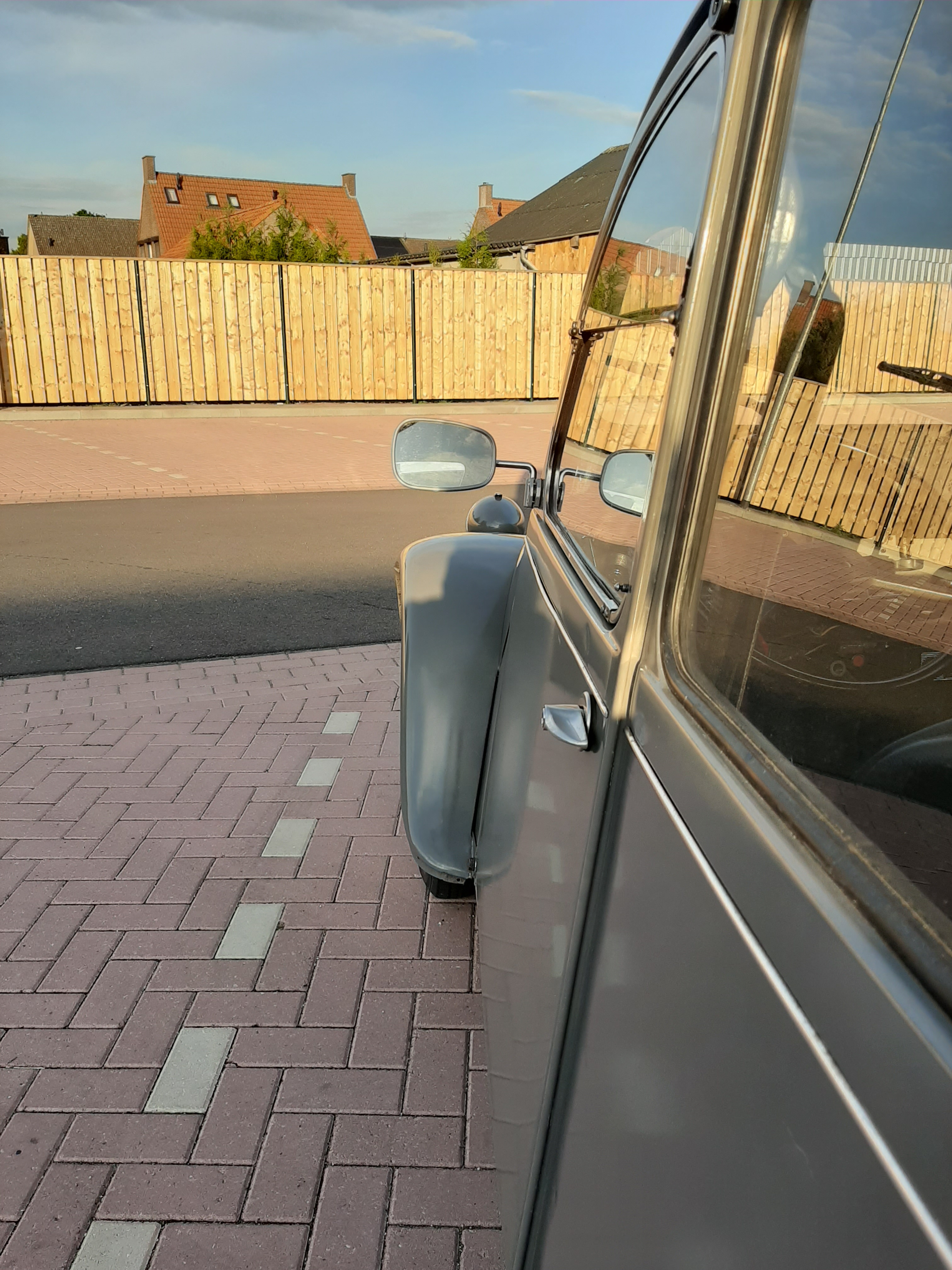

Afgelopen jaar niet zo veel aan gedaan, maar al lang geleden geïnspireerd door Ed147 vandaag begonnen met het dichtlassen van de derde zijruitjes.
Mijn Eend hoeft geen 60er jaren lookalike te worden, maar een ZDZ replica uit de jaren '70.
Heb dit altijd één van de leukste Eendjes gevonden, vandaar.
Tijdje geleden originele ZDZ panelen gekocht, maar het is een hels karwei om deze netjes in te lassen (alle respect voor Citroen AZU). Daarom gekozen voor het dichtmaken van de bestaande ruitframes.
Niet origineel, maar het gaat mij uiteindelijk om de lol die ik van mijn 2CV heb....
Kleur wordt Gamma, "warm grijs", geen originele ZDZ kleur, maar mooie kleur voor een Eend. Deels gerold en deels gespoten met spuitbussen.
Ruitframe dichtgelast, linkerkant nog te gaan...
Extra steun aan de binnenkant voor stevigheid paneel
Vanavond de buitenkant in de epoxy primer gezet, daarna kan het plamuur- en schuurfeest beginnen :D

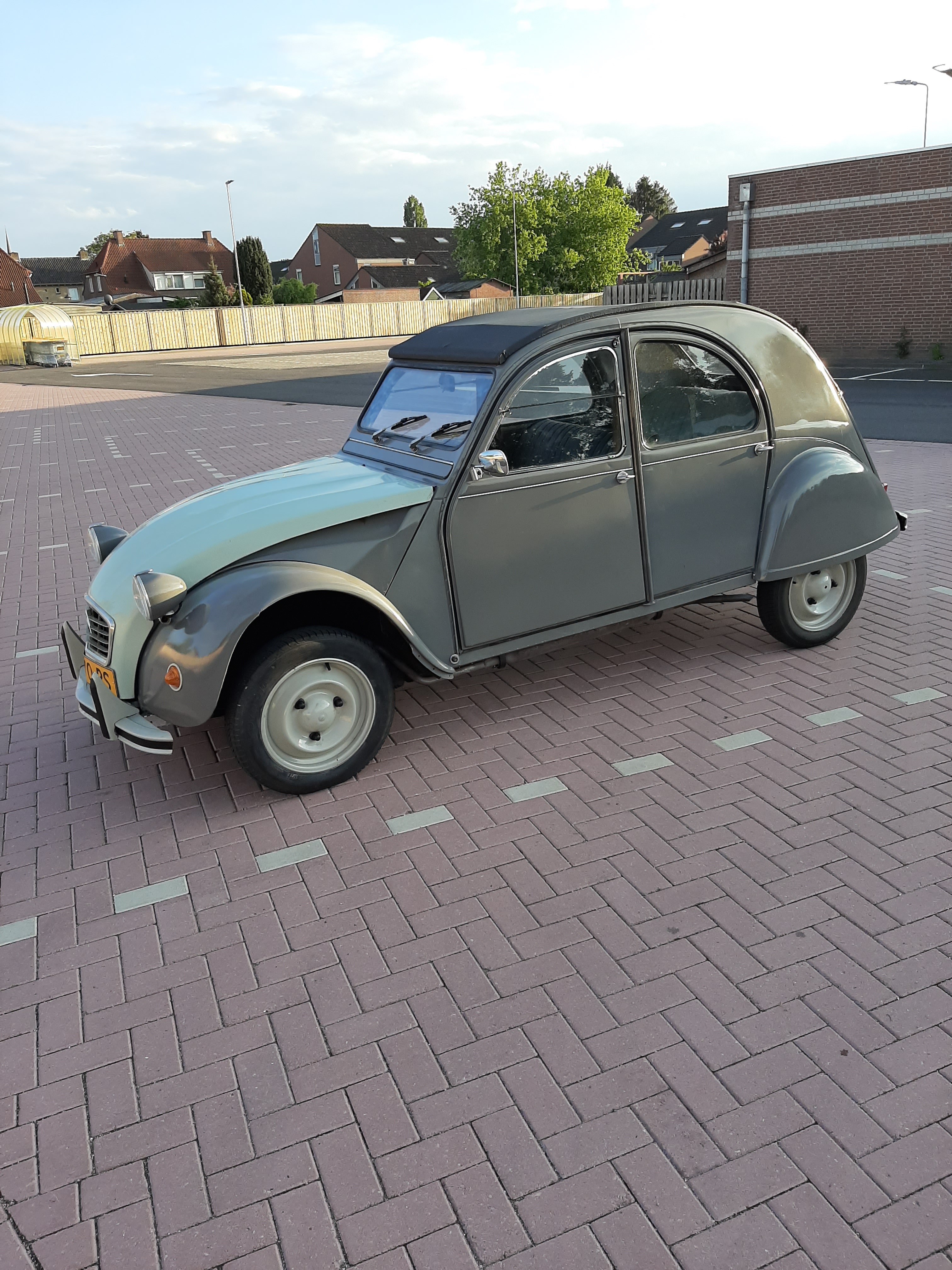

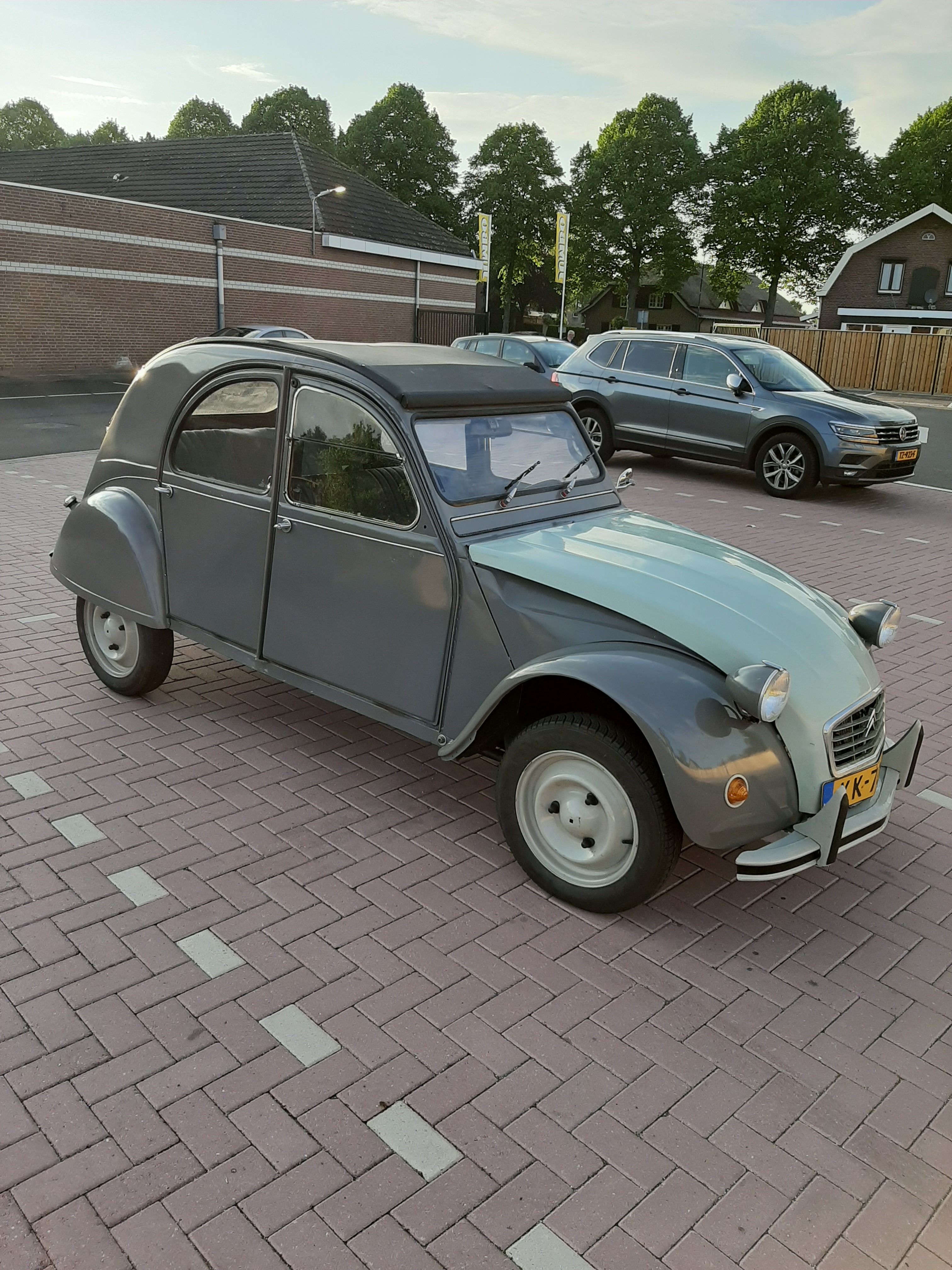

Bericht door bebe » zo 19 jun, 2016 17:42
Ik zie wel wat kleine oneffenheidjes, maar ben best tevreden over het resultaat
Ik moet op gaan schieten, de APK van mijn andere eend is gisteren verlopen en deze moet de garage in voor het nodige laswerk, komt nu met geen mogelijkheid door de APK..... :?
