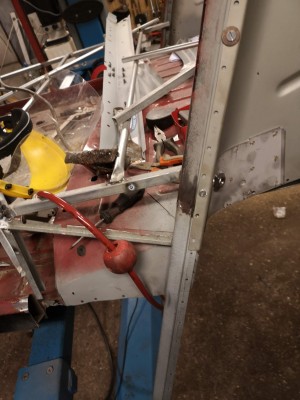

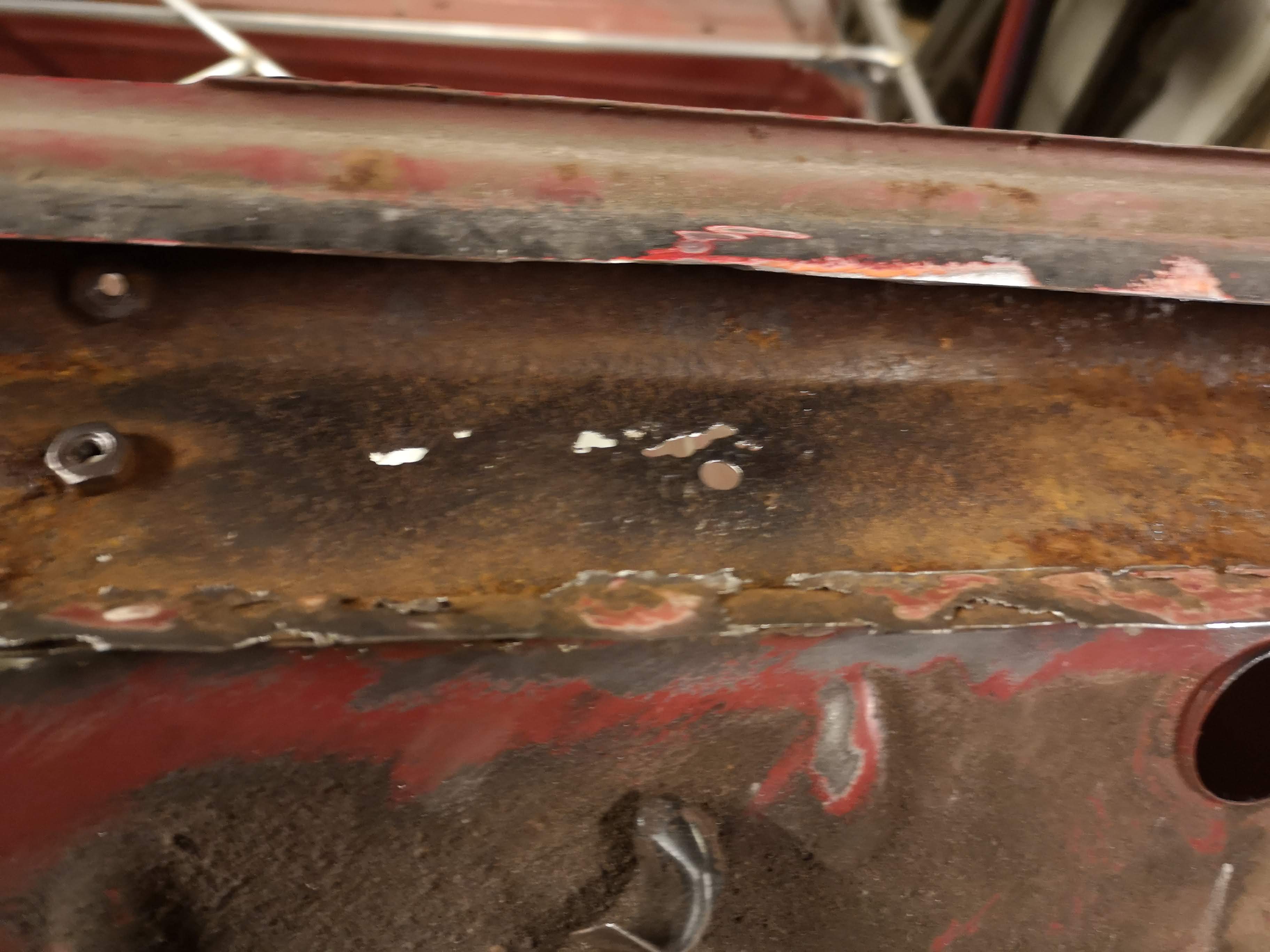

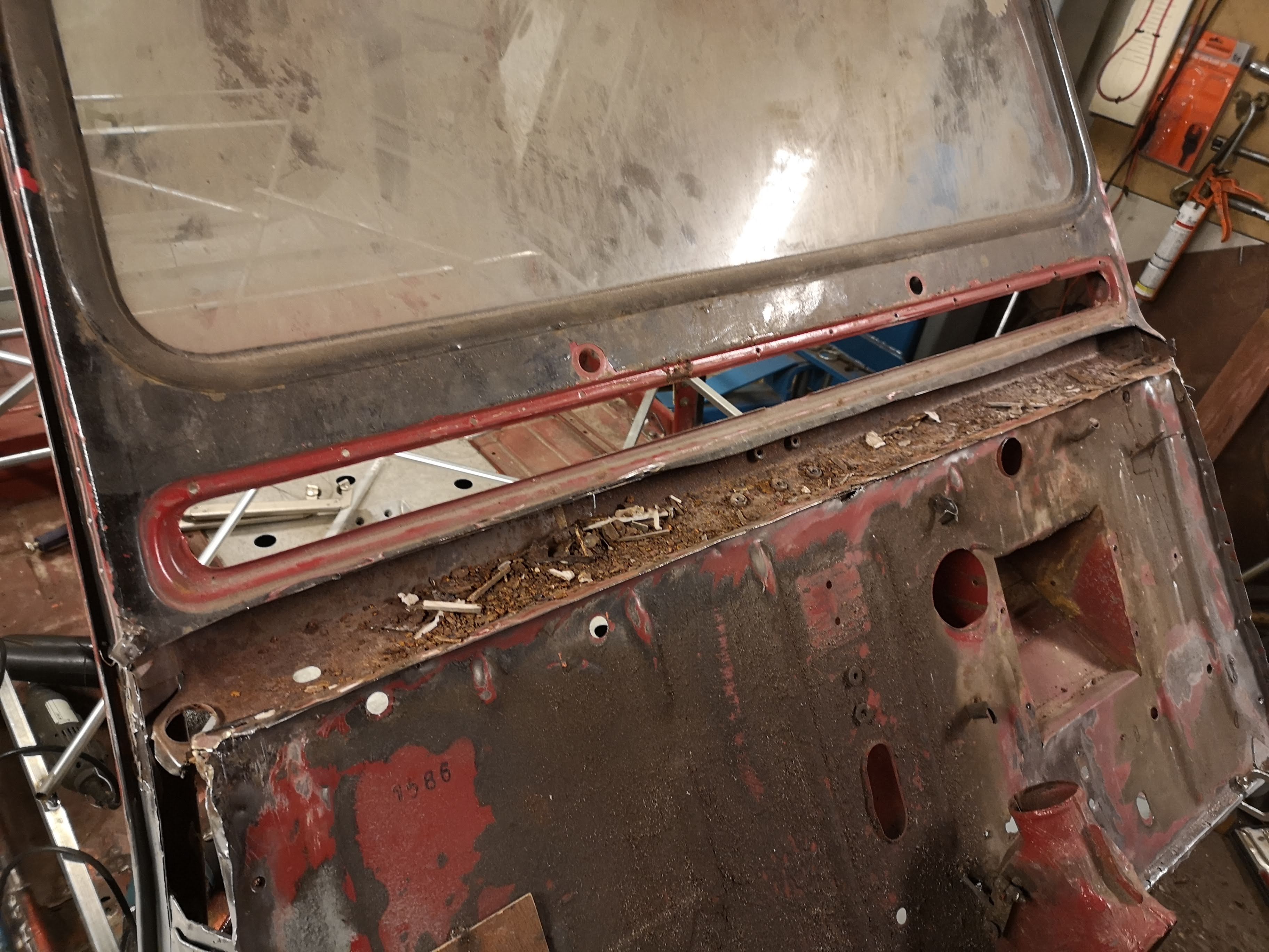

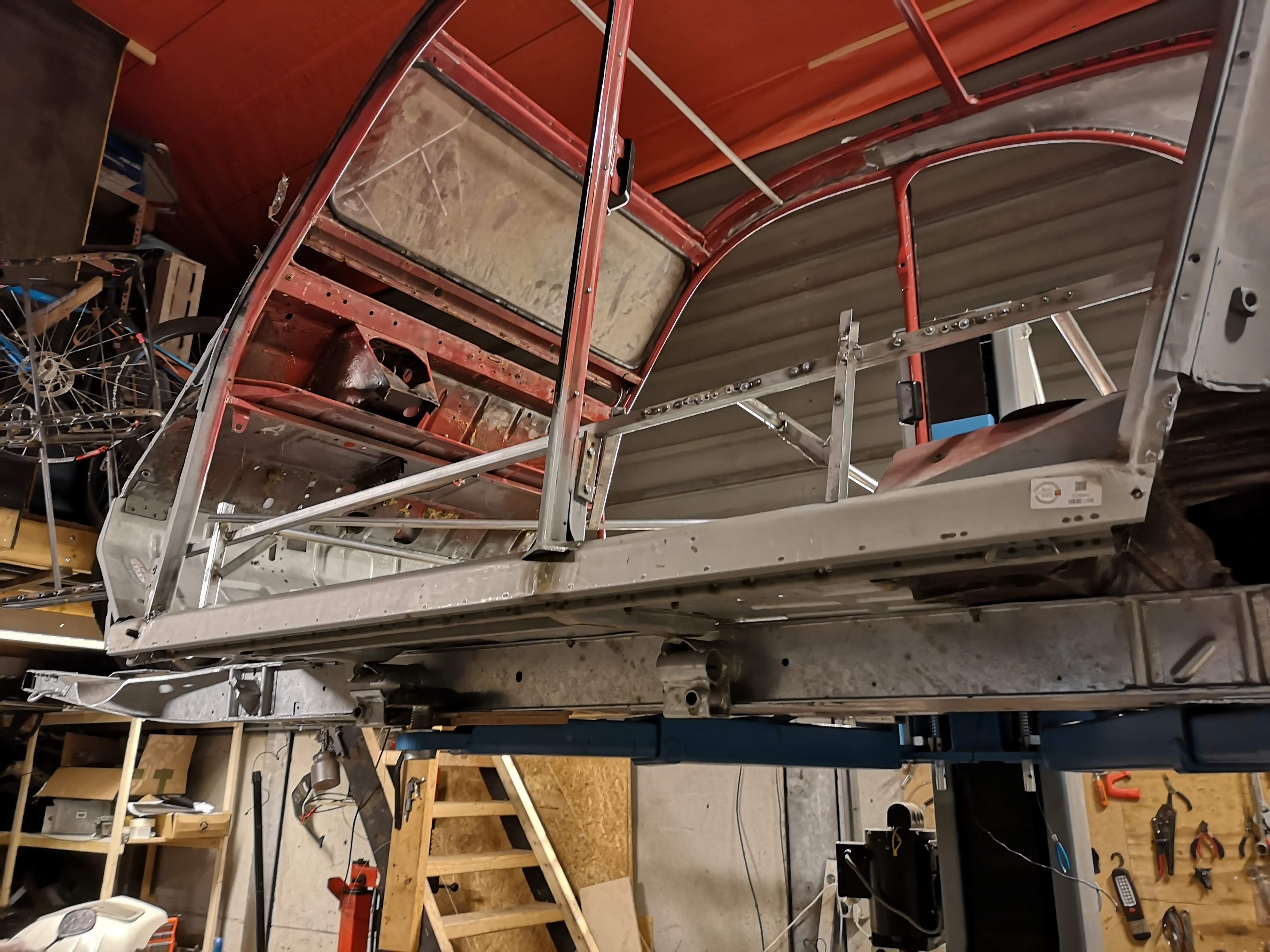

vandaag weer een poosje aan het slijpen en lassen geweest.
Bij het voorruitframe blijkt het stuk aan de binnenkant waar de ruitenwissermotor op zit ook doorgeroest. Gelijk maar nieuw besteld. dat.
aan de linker achterkant het onderstuk van de C stijl vervangen dat was de onderste 10 cm verrot.
De rechterkant lijkt nog wel goed.
Sommige kleine dingen kunnen lang duren in middels achter gekomen
passen meten nog een keer passen.
En weer een paar foto's.

Je doet het wel rigoureus of de koets was heel slecht. chapeau!
Ik zou nooit zo alles in 1 keer weg halen, maar kant voor kant doen, dan hou je nog stevigheid en je hebt altijd nog een maatvoering aan de kant die er nog in zit.
Bij het uitboren bestaat vaak het probleem dat je door de onderplaat boort en die wil je zo heel mogelijk hebben om weer aan te lassen. Je kunt ook met een powerfile de puntlasplaats dun weg slijpen , met een nijptang trek je dan makkelijk de plaat los en de onderplaat is onbeschadigd.
Ik zou ook de hele dorpels vervangen, de nieuwe gaan niet meer kapot.
Er gaat veel tijd in het passen en meten zitten en in de kleine dingen, maar dat levert wel een beter eindresultaat op.
Mijn ervaring met de dorpels is dat ze achter 1 cm te laag zijn.

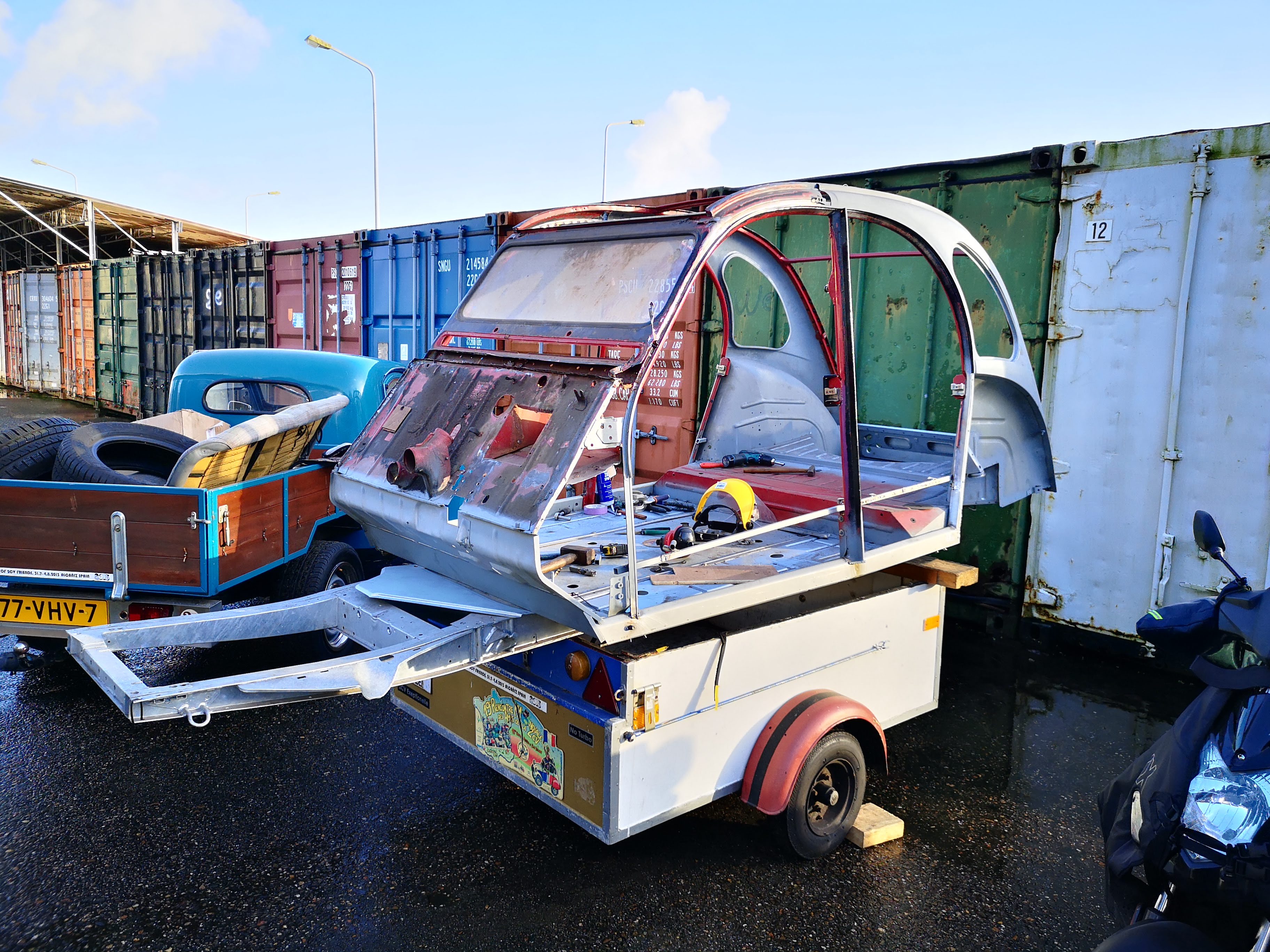

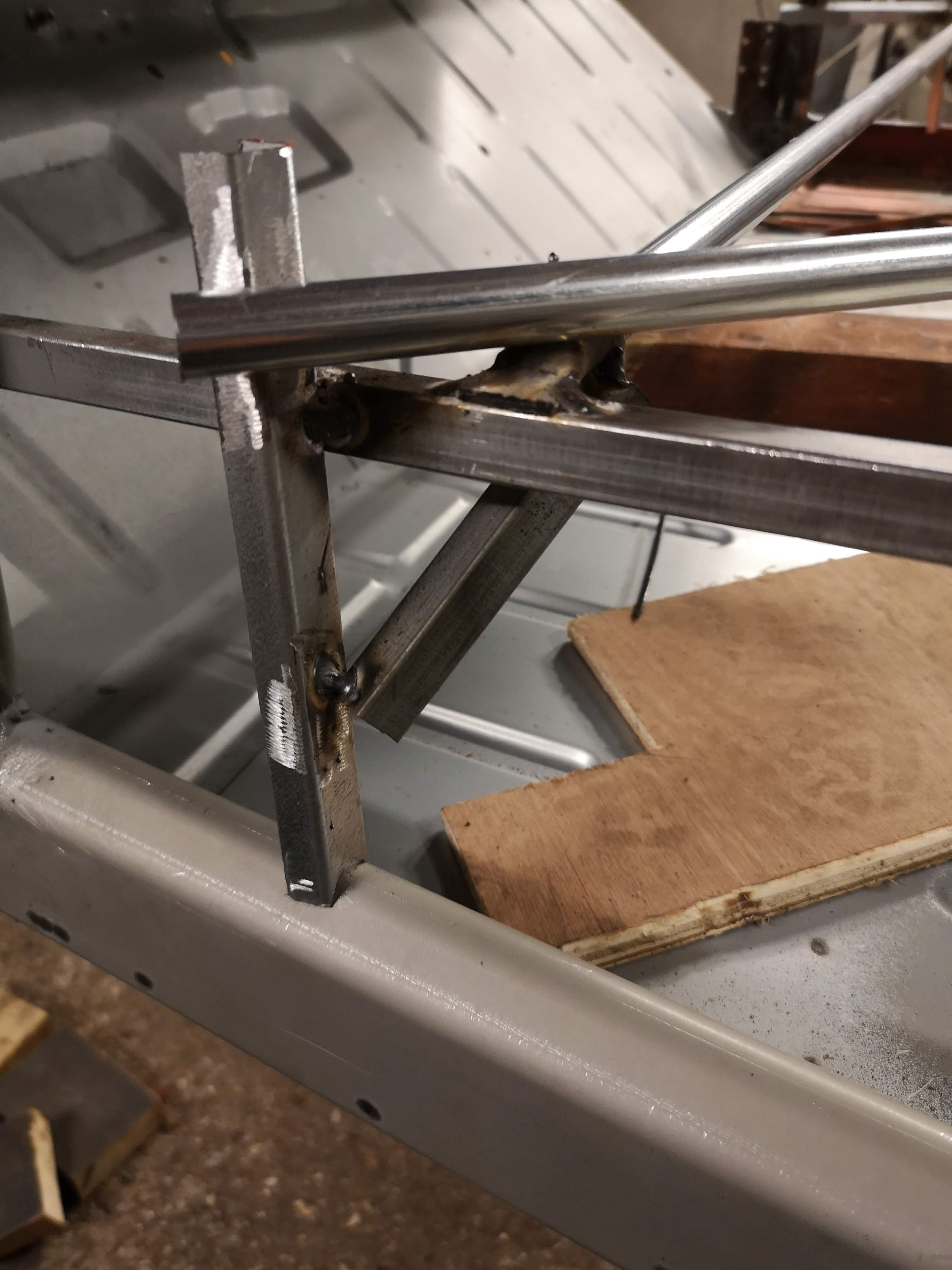

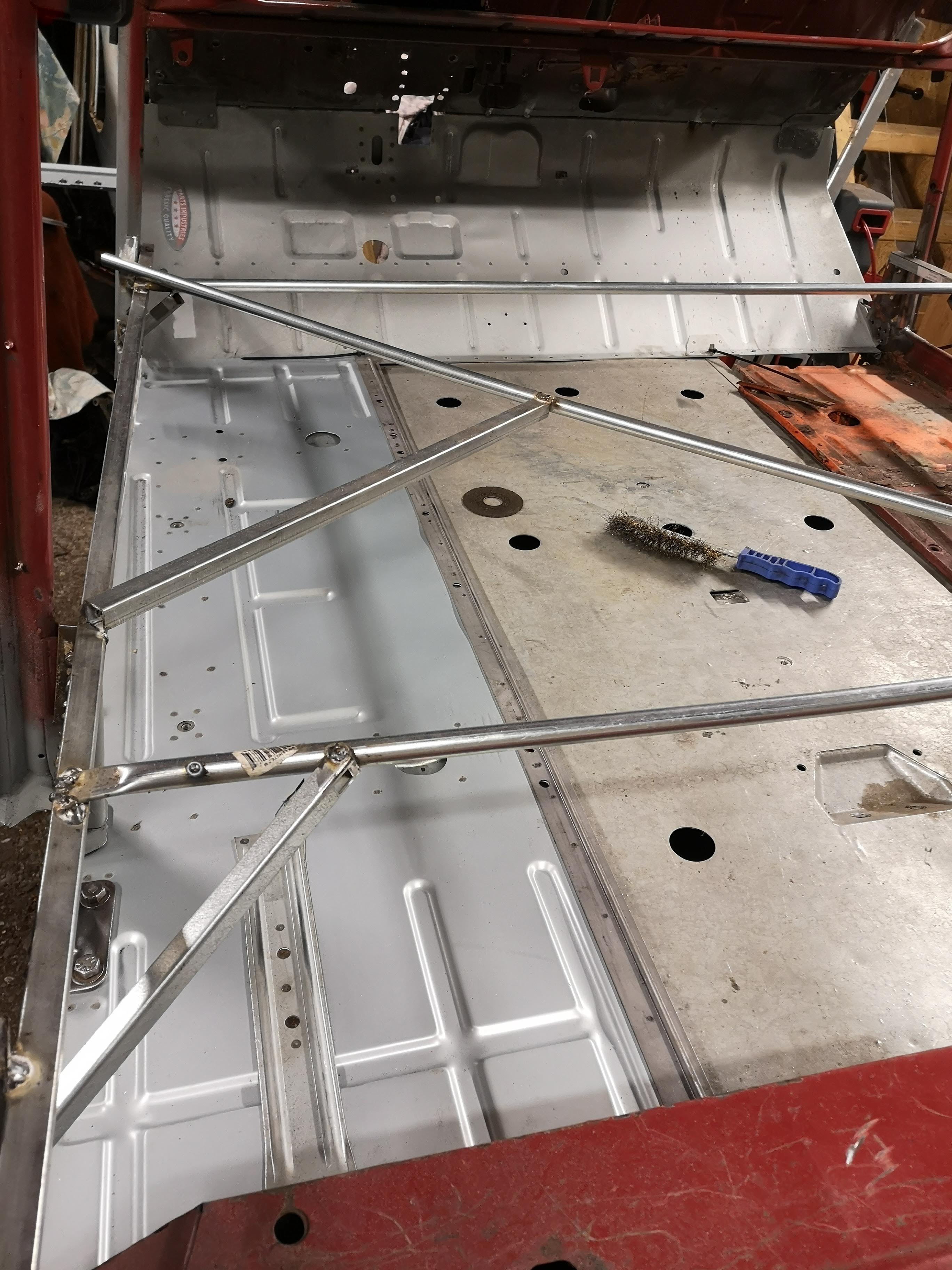

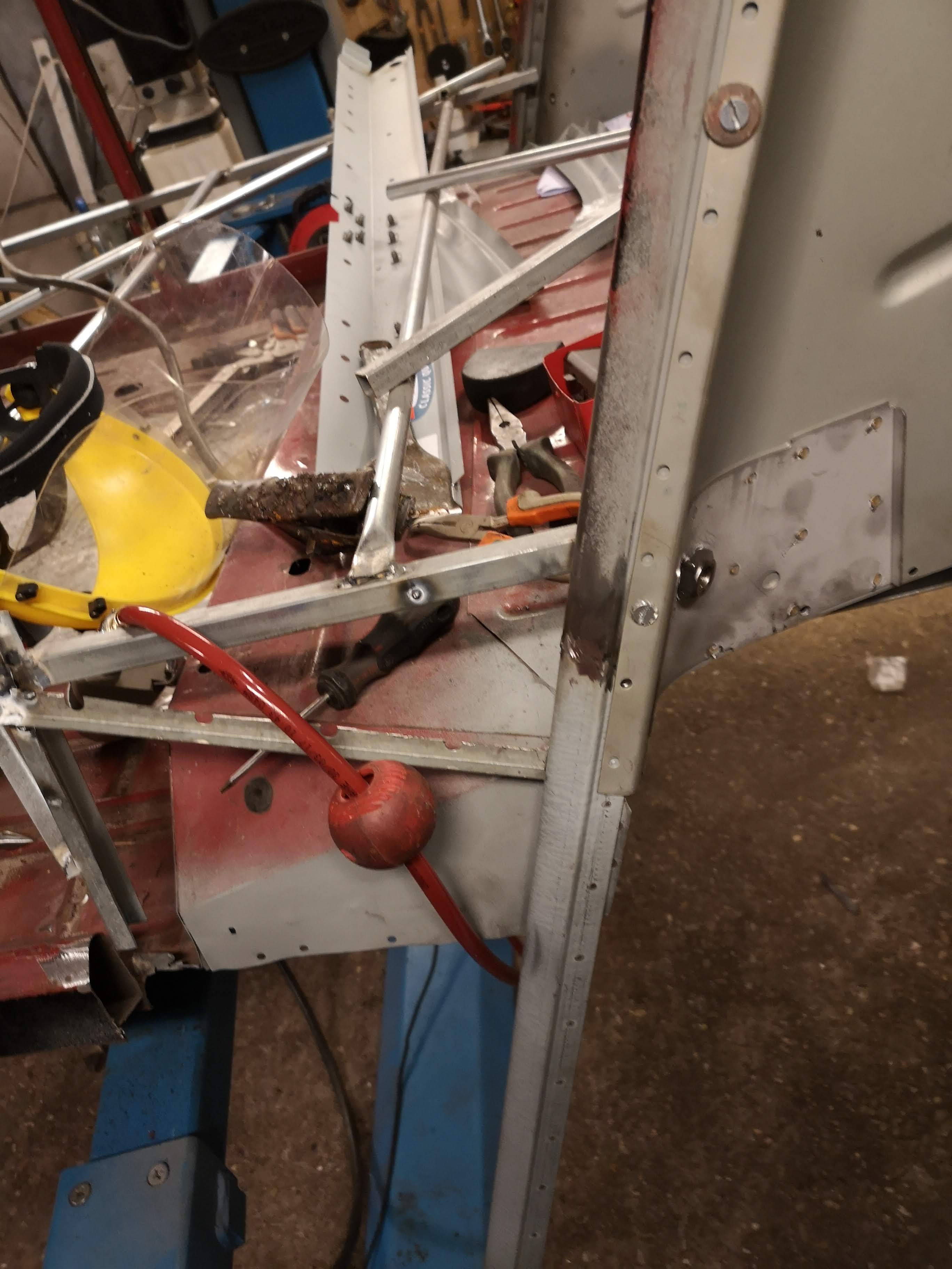

De dorpels en bodemplaten. Worden uiteraard ook vervangen. nu alleen een stukje weggehaald om de c stijl te vervangen. Daar kan je nu makkelijker bij
als met het binnenscherm er in. Nu gaan we eerst de zijpanelen en achterkant weer vastlassen. En dan kant voor kant de dorpels vervangen.
Het verband is er nog niet uit gelukkig ik heb er een frame in gelast, en op een paar plaatsen een dwars verbinding. Hetchassis zit er ook onder voor de uitlijning van de diverse delen.
De maatvoering wordt regelmatig gecontroleerd aan de hand van een andere losse koets en de eend van pa. Straks met de dorpels even de deuren er in. Gaat goedkomen.
zn powerfile klinkt wel handig. Ik pas het principe wel eens toe maar dan met de slijptol bovenste plaat dun slijpen en dan met een tang oprollen. breken ze mooi los. met de puntlas frees moet je indd er voorzichtig zijn om de onderplaat heel te houden.

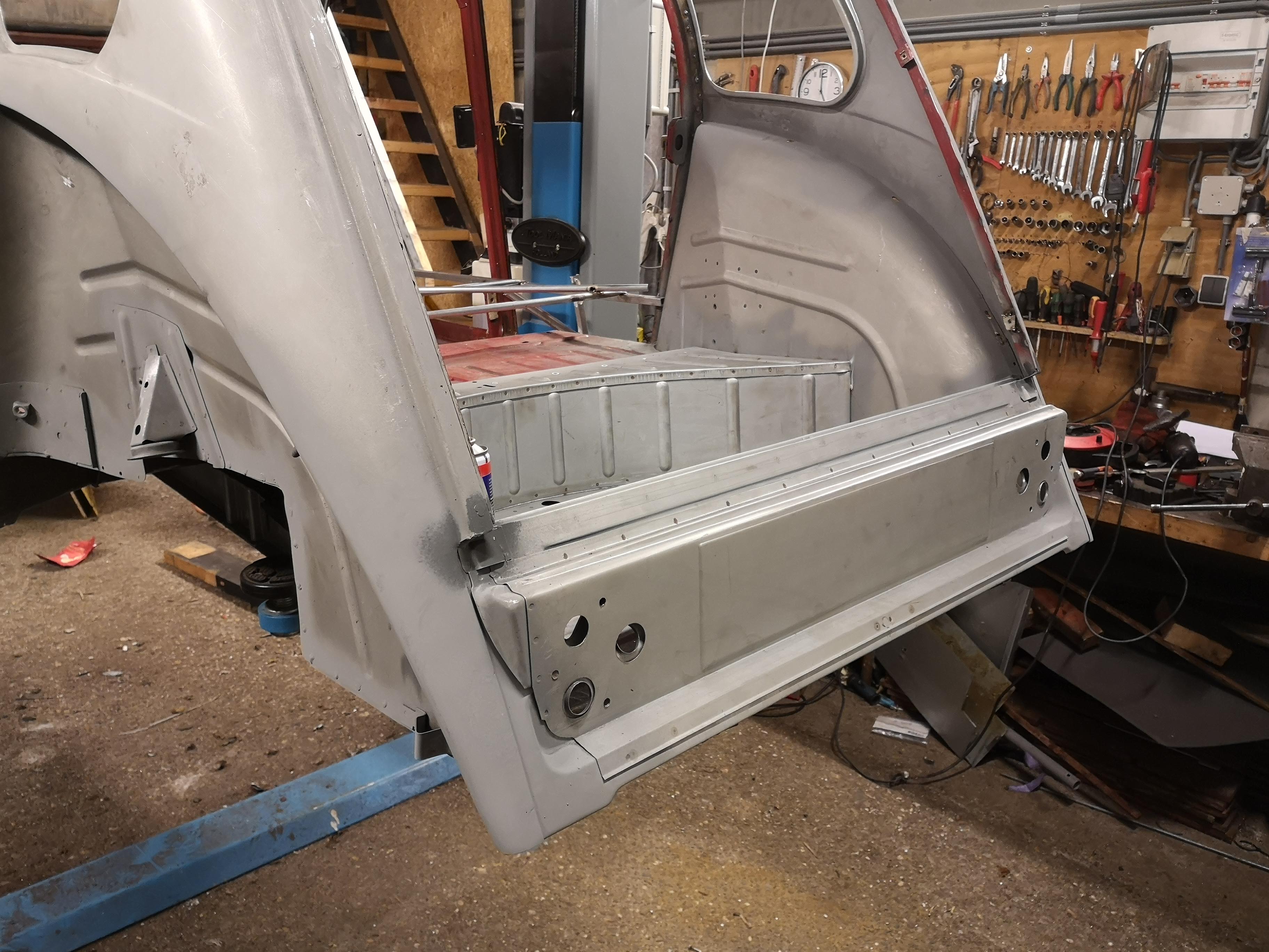

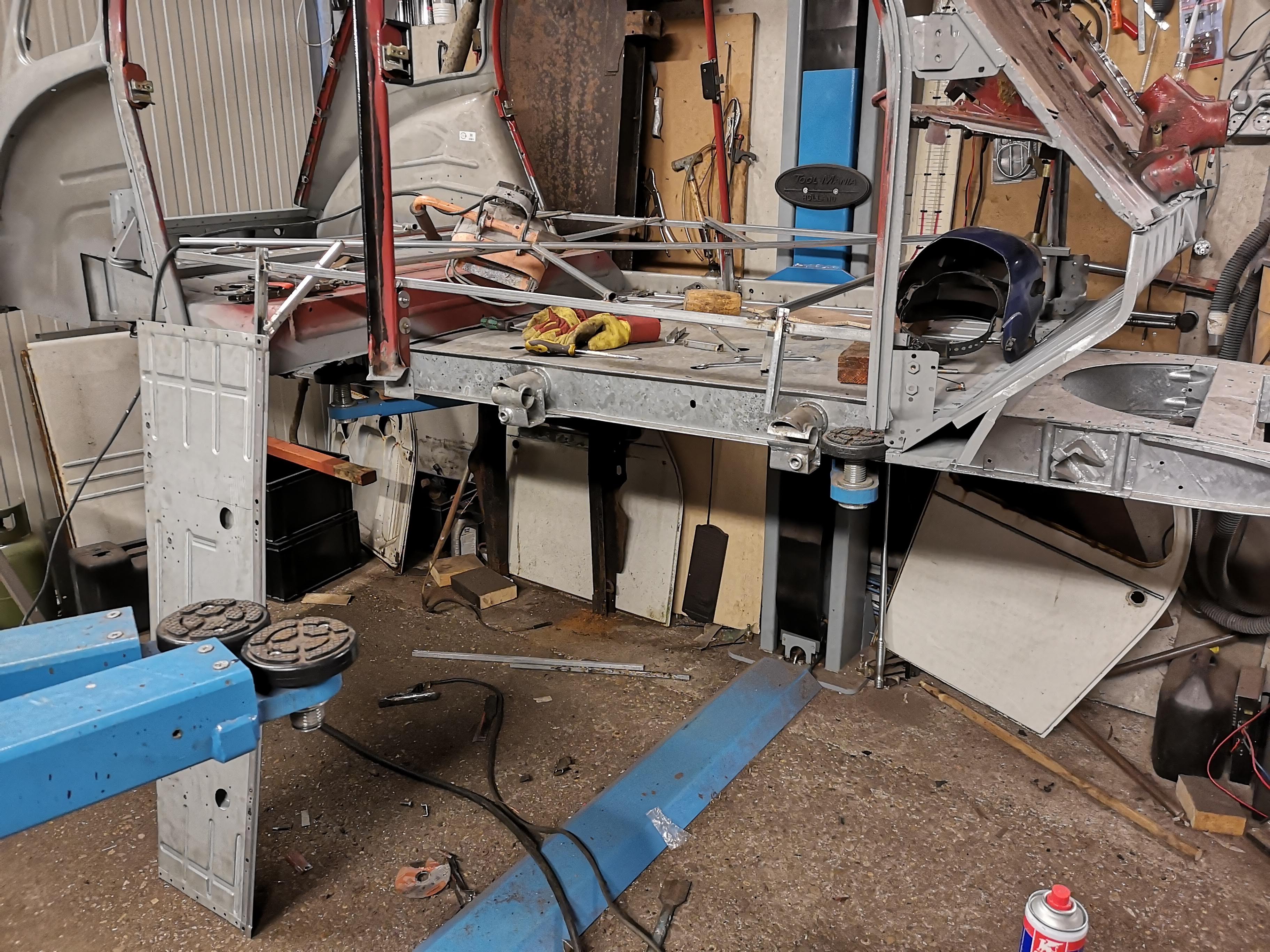

Vandaag weer lekker bezig geweest, de achterkant is nu compleet afgelast.
De reparatie delen passen best wel goed. hier en daar een beetje slijpen en een klopje met de hamer.
Daarna de bodemplaten en de dorpel aan kant er uit geslepen. de nieuw dorpel en bodemplat gepast. Dit lijkt ook prima te passen. We hebben de eend op 1 kant van de brug gezet zo dat je goed bij de dorpel kan. De lepels zijn lang genoeg

Het gaat nu op een iets lager tempo verder, de kerstvakantie is weer voorbij helaas.
Zal het nu met 2 avondjes en een zaterdagochtend in de week moeten doen.
Deze week de dorpel en bodemplaat aan 1 kant af gelast en de dorpel en bodemplaat aan de rechterkant verwijderd en klaar gemaakt voor de nieuwe bodemplaat en dorpel. Af gekeken bij andere projecten zijn de afstandhouders voor de dorpel dat maakt het terugplaatsen van de nieuw dorpel echt een stuk makkelijker. De deuren passen nog als voorheen.
Volgendeweek vastlassen en dan door naar het voorraamframe. dan zijn we rond met het laswerk

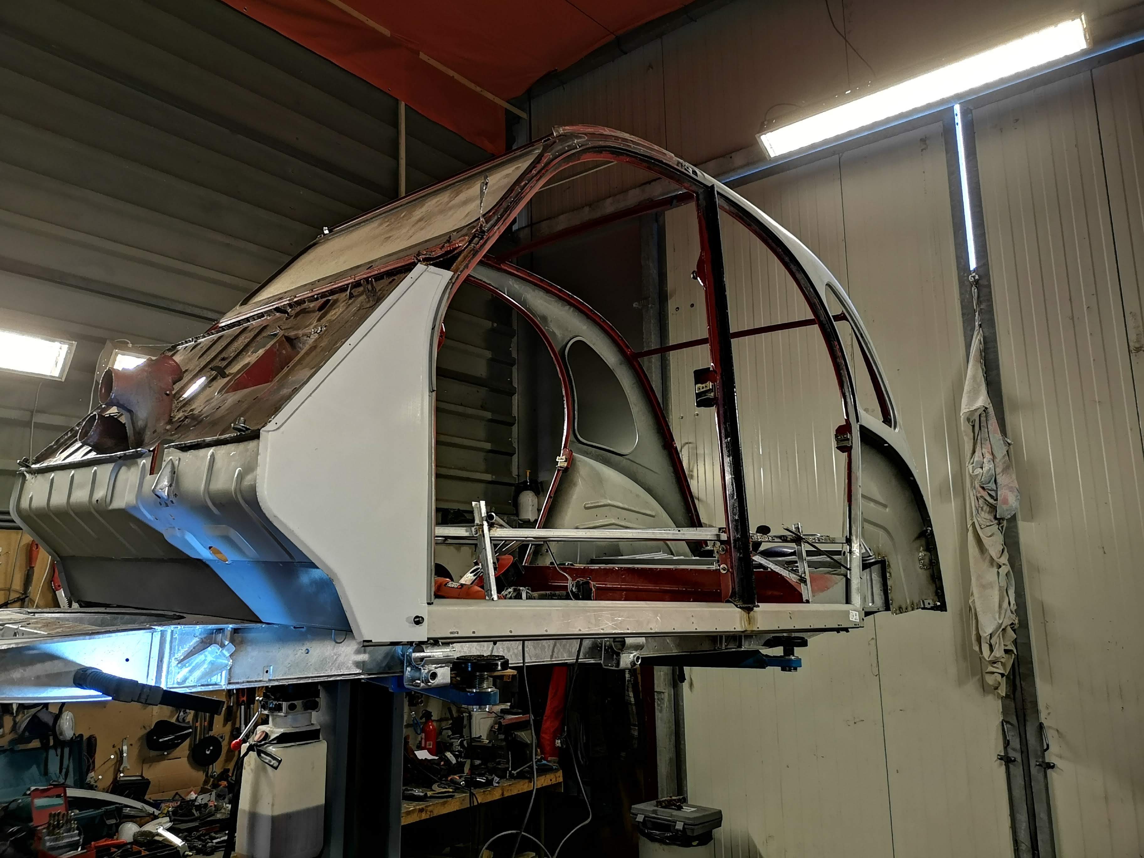

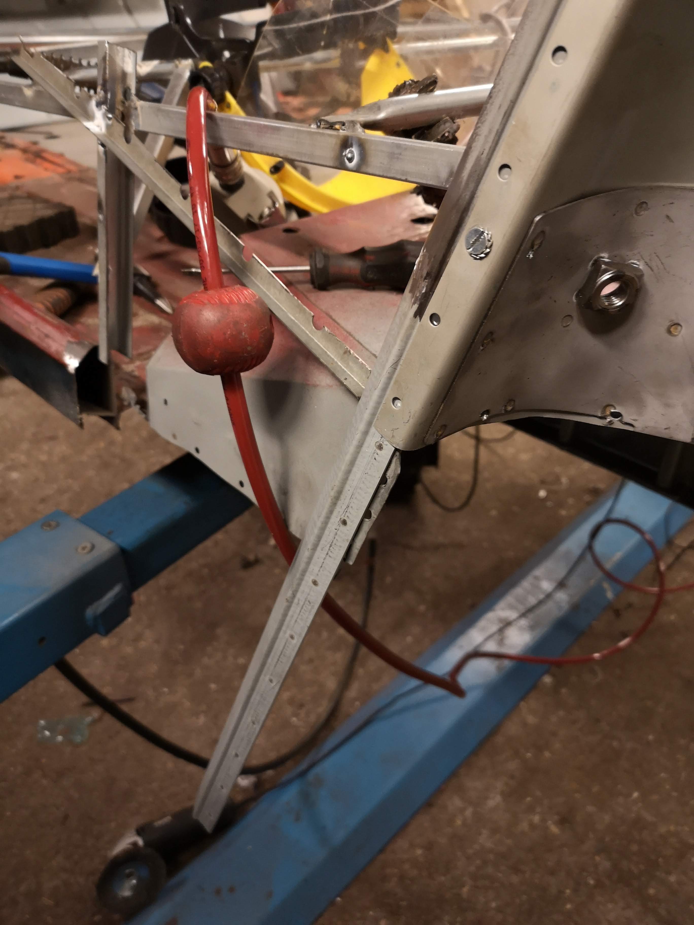

We gaan nog steeds langzaam door.
Bodemplaten en dorpels zitten er in deuren passen nog goed.
volgende is het voorraamframe en de voorste bovenstukken. Aleen het schutbord en het stuk onder de achterbank zijn blijven zitten.
Ik heb de teller vast op 0 gezet
hij is straks toch weer als nieuw.
