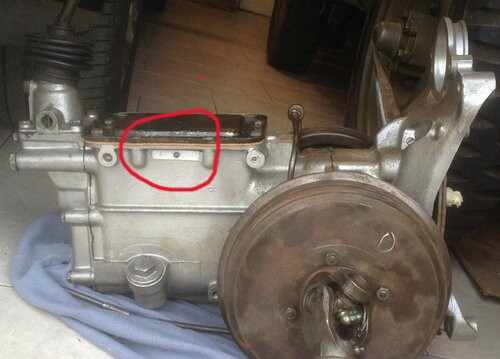

Van L'Aventure heb ik de Certificat de naissance en fiche de production ontvangen. Chassisnummer en motornummer horen in ieder geval bij elkaar blijkt nu. Wat ik niet kan vinden is het versnellingsbaknummer, weet iemand waar die staat op de bak?
Re: d'n Scharrelston
Oude bakken hadden een plaatje met nummer, ik weet niet of de nieuwe dat ook ergens hebben...
Het is mij nooit opgevallen ieder geval
Geen plaatje of nummer gevonden op de bak, helaas.
