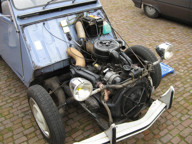

Afgelopen donderdag heb ik haar weer eens voor een groot gedeelte uit elkaar gehaald. Altijd weer leuk om te zien hoe het allemaal in elkaar zit. Meteen even gekeken hoe het zit met roest en andere narigheid. Dat viel gelukkig erg mee, vrij weinig te vinden.
Omdat deze Eend achteraan wat laag hangt voor een 2cv en ook de linkerkant wat omlaag hangt was het de bedoeling om de wagenhoogte af te stellen. Maar zelfs met vraagbaak bij de hand snapte ik er niet veel van. Er werd ook over ‘speciaal gereedschap’ gesproken, wat dat precies was heb ik nog niet kunnen vinden.

Slangen klemmen meestal al goed vast om de kachelpot. Maar als je wilt kun je er ook van die klembanden (soort slangenklem) voor halen bij de bouwmarkt. Liggen bij de afzuigkap buizen ed.
Wat betreft de vraag over de wagenhoogte daar is op het forum veel over geschreven. Zoek anders maar eens op de term verlagen. Handelingen zijn gelijk namelijk. Spuit wel vast de draadeiden in met WD40. En het kan ook zonder aparte tool. ;-)
