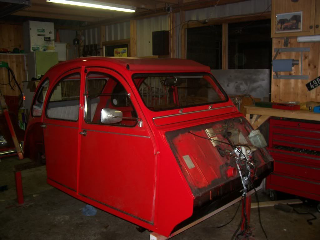

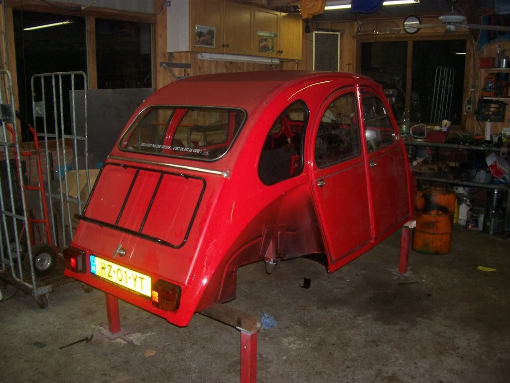

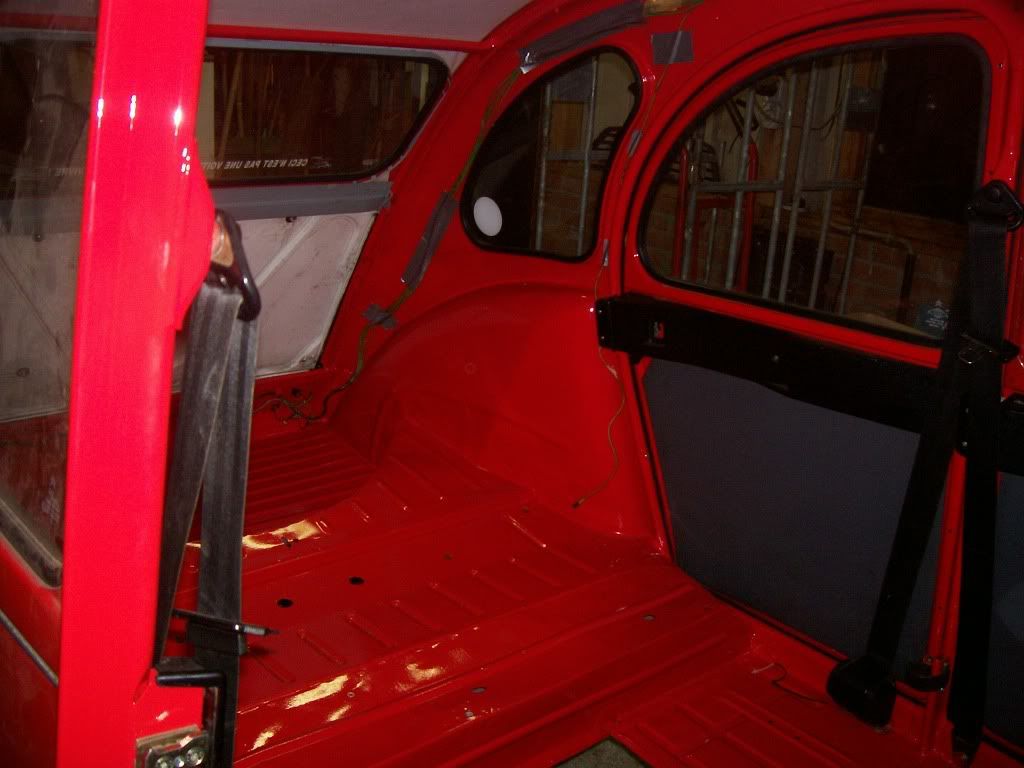

Bericht door siemen » wo 20 feb, 2008 22:13
zo mijn werk is af nu is het wachten op tweceve en zijn chassis!
hier wat foto's!
zo! rust :P:P:P
