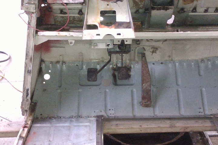

De voetenbak zit op zijn plaats en is gelast en nog eens gepast op het chassis en alles past.
Ik ben nu aan de afwerking van de kas begonnen.
De versteviging achteraan op kofferbak waar het chassis komt.
De bracket waar de achterzetel acheteraan op de vloerplaat zit.
De 2 lipjes waar de achtervleugels op de C-stijl zitten
Komt helemaal goed.
Ik heb het chassis opengemaakt om de binnenkant te bekijken. Ik ga raad vragen bij een eendengarage als het nog bruikbaar is of dat er beter een ander onder kan.

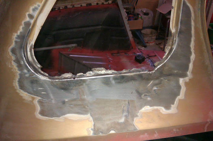

De zetel past nog steeds.
Ik heb nog een mooi werkje uitgesteld tot laatst (aan de kas althans).
Hier zie ik echt tegenop.
De donkere plekken onder het raam moeten eruit er zit niets anders op.
Voor dat ik iets aan de kas weggesneden heb heb ik eerst wat geknipt en geklopt dat in de buurt komt.
Daarna heb ik het inzetstukje wat compacter gemaakt en de kas uitgeknipt naar het stukje. Waar mogelijk heb ik de 2 stukken perfect laten aansluiten.
Dan heb ik hier en daar een puntje gezet om te kijken als het venster nog past.
Het valt mij op het eerste zicht niet tegen. Morgen doe ik heel voorzichtig verder. Ik heb meest schrik dat de plaat zal vervormen door de hitte van de lassen. Maar met wat beleid moet dit lukken.
