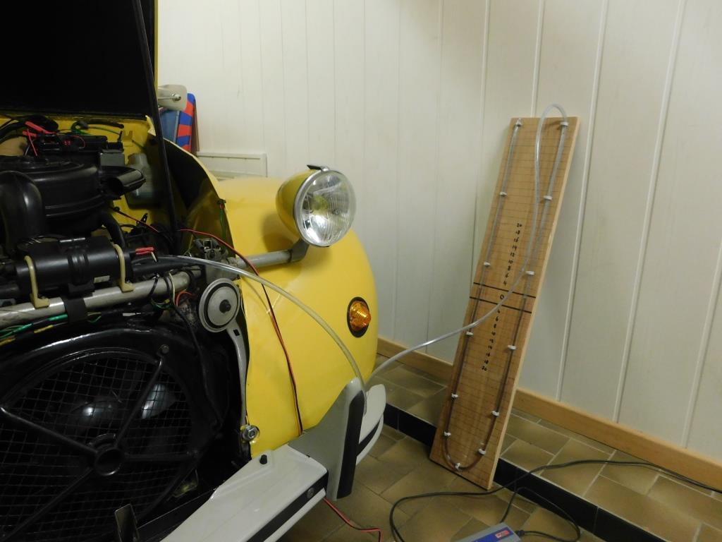

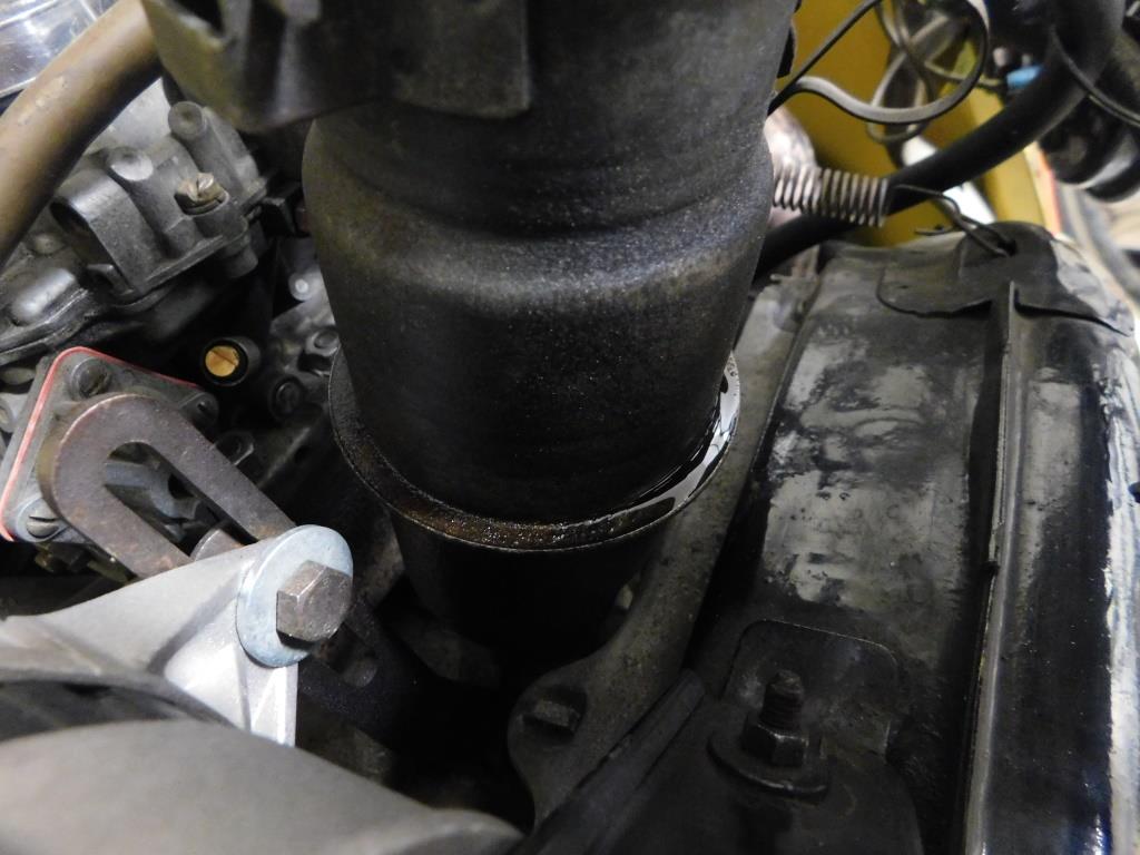

Claudette zweet een beetje olie rond de olie-vulpijp: Na het forum geraadpleegd te hebben, dacht ik daarom dat misschien de vulpijp niet meer goed werkt, waardoor er een overdruk ontstaat die er voor zorgt dat er olie uitgeperst wordt. Dit idee werd nog versterkt doordat er ook een plasje olie onderin het luchtfilterhuis ligt.
Enfin, véél olie is het niet, maar ik vond het voldoende aanleiding om zelf eens een onderdruk-meter te bouwen: Ik heb vervolgens de onderdruk gemeten, weliswaar bij koude motor, want ik vond het te slecht weer (hoera: regen!) om eerst de motor een stukje warm te gaan rijden.

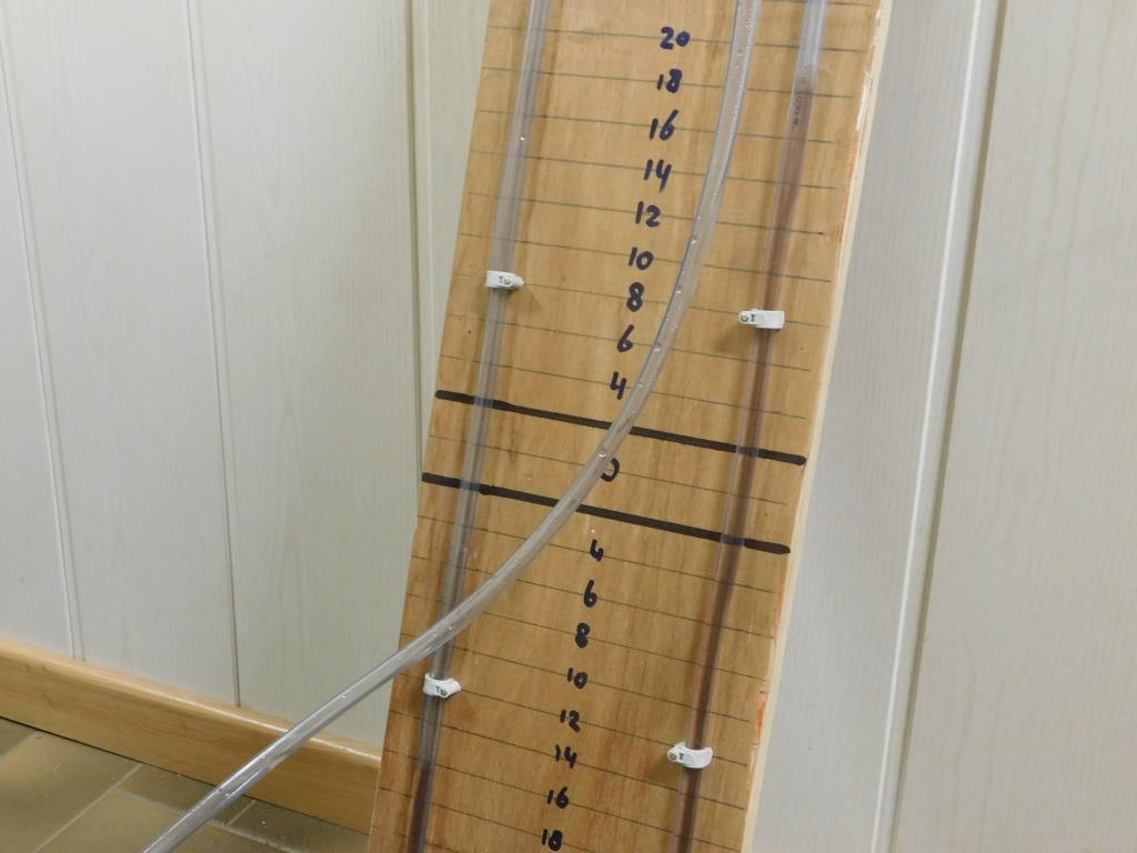

Het resultaat: zo'n 17 cm omhoog aan de ene kant en 17 cm omlaag aan de andere kant, dus een verschil van meer dan 30 cm... Dit zowel bij stationair draaien als bij (heel even) flink toeren draaien. Tussendoor lag het totale niveauverschil bij half gas dan rond de 20 cm (links 10 cm lager en rechts 10 cm hoger).
Edit 27/10/18: ik heb zojuist een stuk gereden en tijdens de rit was de onderdrukmeter aangesloten.
Resultaat was min of meer hetzelfde als bij koude motor, met korte uitschieters van 22 cm "boven NAP" bij flink optrekken.
Enfin, er is dus in ieder geval sprake van onderdruk, wat goed is, maar dat betekent dus niet dat de olie-vulpijp niet meer goed werkt, of zie ik dat verkeerd?
En wat wil het zeggen dat er zo veel niveau-verschil optreedt?

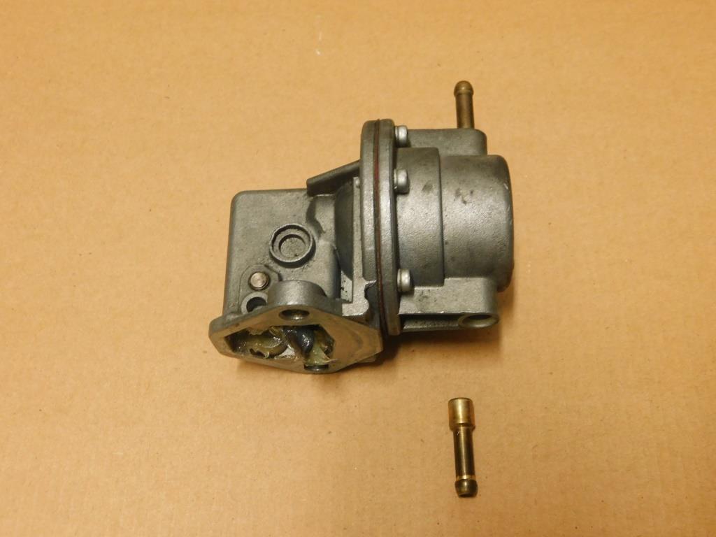

Ik zojuist heb de benzinepomp losgehaald om de aanvoerslang van de benzine te kunnen vervangen (en ik er anders niet bij kon).
Nog voor ik de klemring had losgedraaid, kwam deze slang al los van de benzinepomp ... samen met het (koperen?) aansluitbuisje dat in de benzinepomp zit en waar de slang omheen zat!
Mijn vraag: is het voldoende om dit buisje weer stevig in de benzinepomp te drukken, of dien ik het buisje vast te lijmen of zo?
Ik heb wel eens iets gelezen over benzinebestendige lijmen (Loctite?), maar zou graag zeker weten wat ik moet doen, aangezien ik brandgevaar wil uitsluiten.

Gewoon een nieuwe benzinepomp monteren en het is weer opgelost.
Kosten 30 euro en een half uurtje montage...
Ik heb slechte ervaringen met nieuwe benzinepompen.
Ik kies voor een goede gebruikte, of reviseer de oude als het nog gaat.
Bij een gebruikte vervang ik wel het membraan, dat kun je bij jouw 2CV dealer wel krijgen.

Ik heb er ondertussen al eentje besteld, maar ik wilde eerst eigenlijk de mijne repareren en gebruiken.
Ik heb op internet gelezen dat het buisje met "chemicaliën-bestendige" lijm ook wel is vast te zetten, maar zo'n tubetje komt inclusief verzendkosten op 16 EUR...

Dit is de oude pomp, met het losgeraakte buisje:
Er staat het volgende nummer op: 71802853.
Weet iemand voor welke type Citroën deze bedoeld is?
