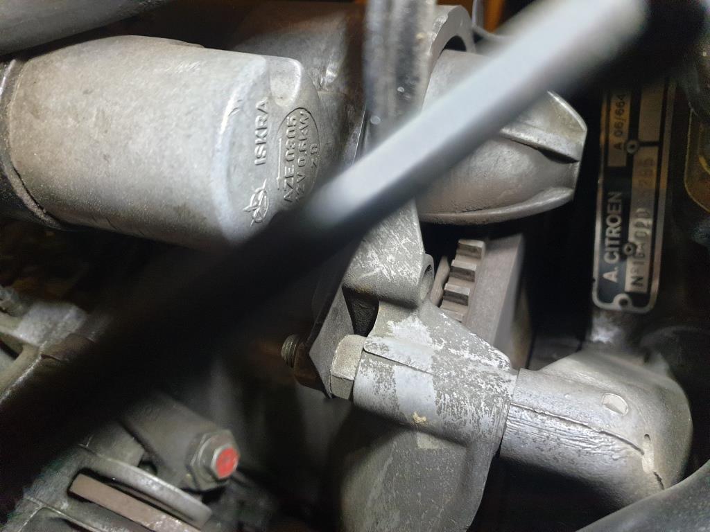

Hier een foto van het vliegwiel dat aan mijn A06 664 blokje zit.
Ik weet eigenlijk niet hoe dun een dun vliegwiel is, maar dit lijkt me een dikke, toch?

Een 664 blok is een loodvrij blok van de laatste bouwjaren. Dus eigenlijk automatisch een diafragma koppeling.
Berichten: 2124
Bericht door Erikjan » di 22 sep, 2020 07:45
Even het randje opmeten maar het lijkt indedaad een dun vliegwiel op je huidige blok. Dan zou ik er niets aan doen gewoon vliegwiel en koppeling overzetten als je het nieuwe blok monteert.
Een dun vliegwiel afdraaien gaat hij niet beter van rijden.
Wij hebben ook een eend met een 3 vingerkopping en 1 met diafragma. Ik merk geen verschil. Denk dat die diafragma wat overgewardeerd wordt.

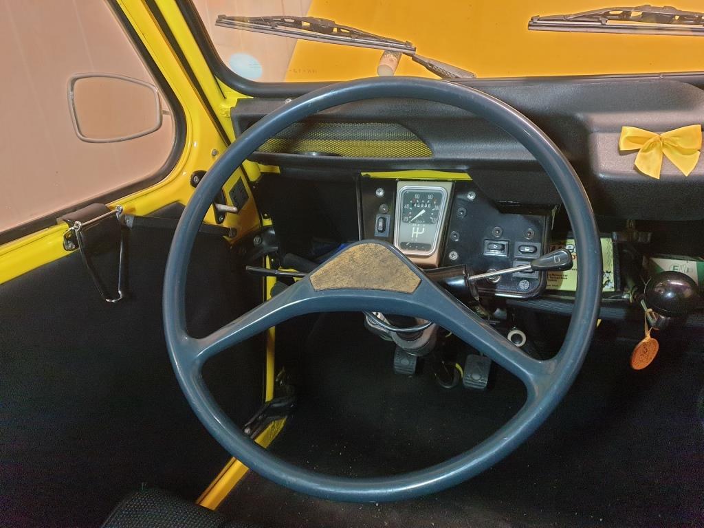

Nieuw stuurtje:

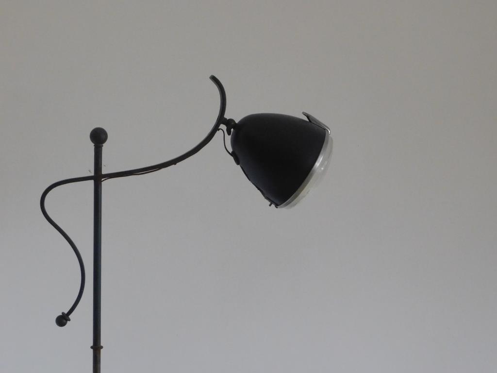

Nieuwe leeslamp:

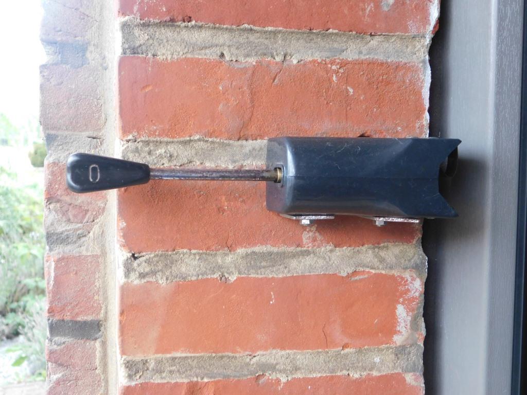

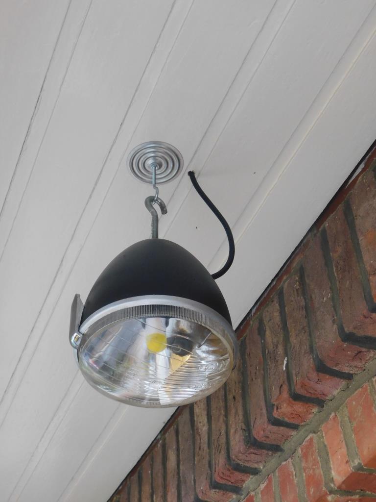

Nieuwe deurbel en buitenlamp:
