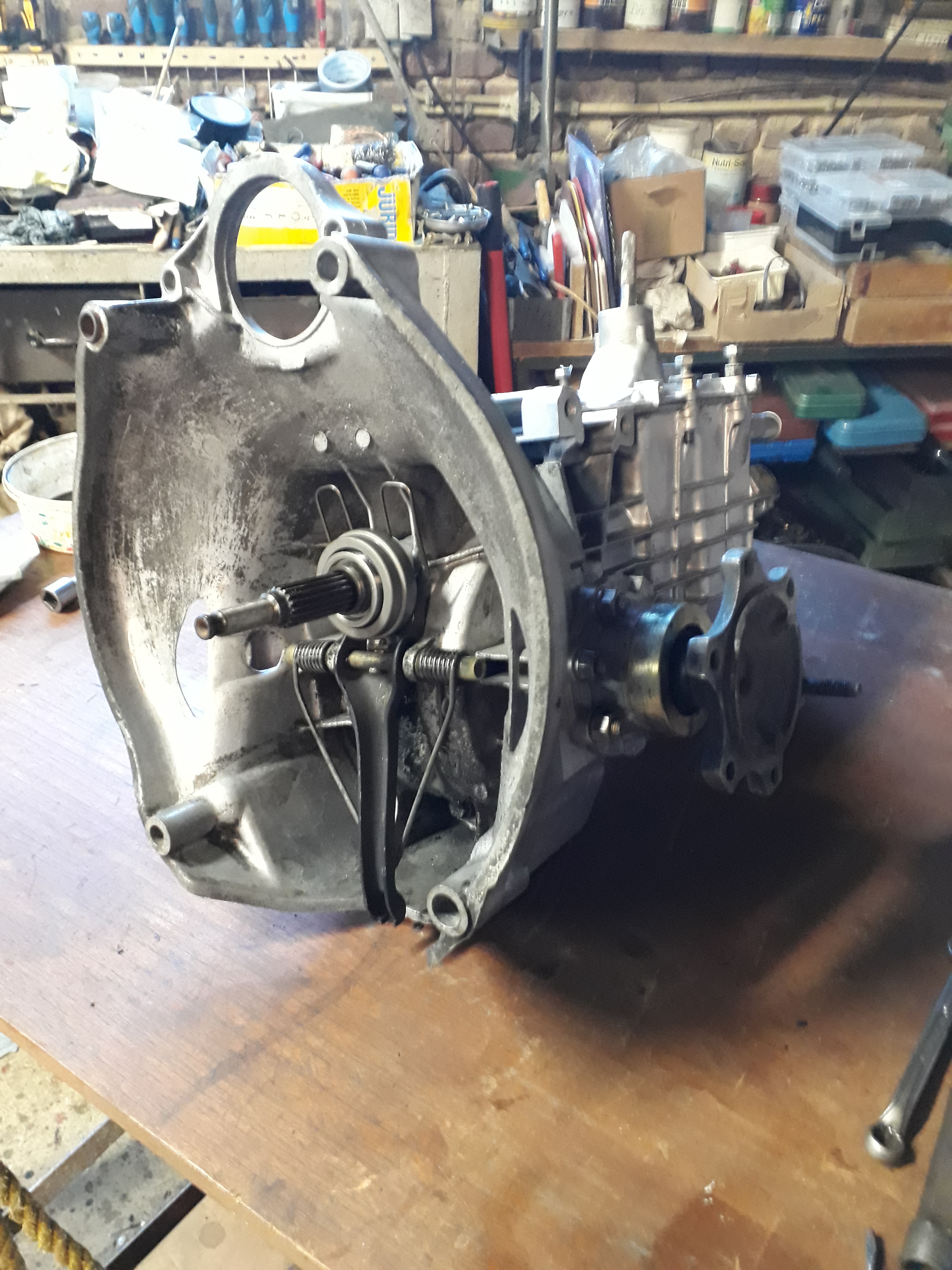

Ik heb besloten om de gereviseerde motor eerst op de proefbank te laten lopen om te zien of er geen lekkages zijn. De bak is ook klaar, ik had hem na het stralen open gemaakt om te lijken of er geen zand in gekomen was. tevens het nieuwe druklager gemonteerd.

Mooi als je hem laat testdraaien met de bak eraan dan even het km-teller tandwieltje eruit pakken. Anders kan dit door de achterdeksel gedrukt worden.

Ik heb er een lege bak aan zitten dit alleen zodat de motor op de proefbank gemonteerd kan worden

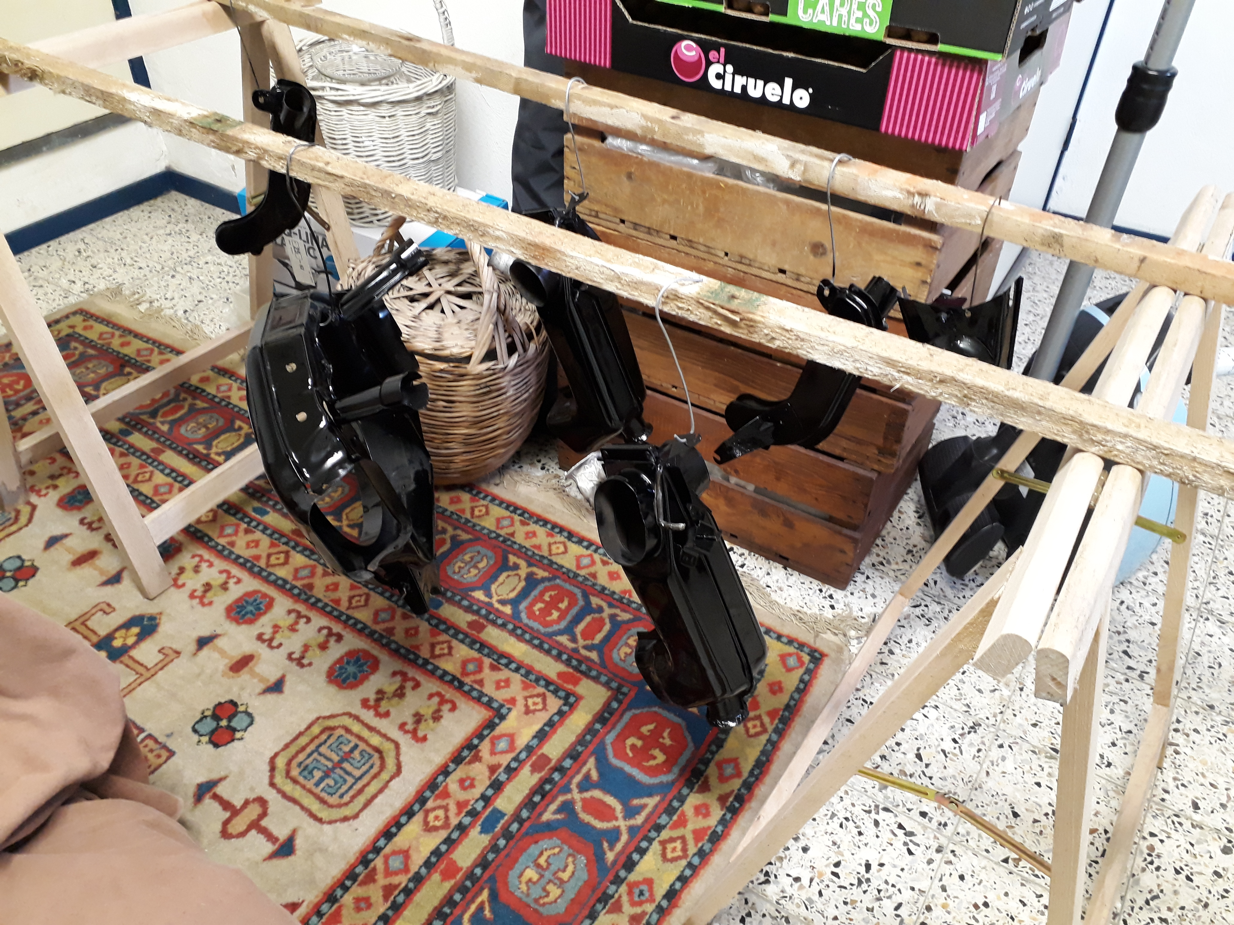

Even het warme weer gebruikt om nog wat te spuiten, nu kan ik de motor afbouwen

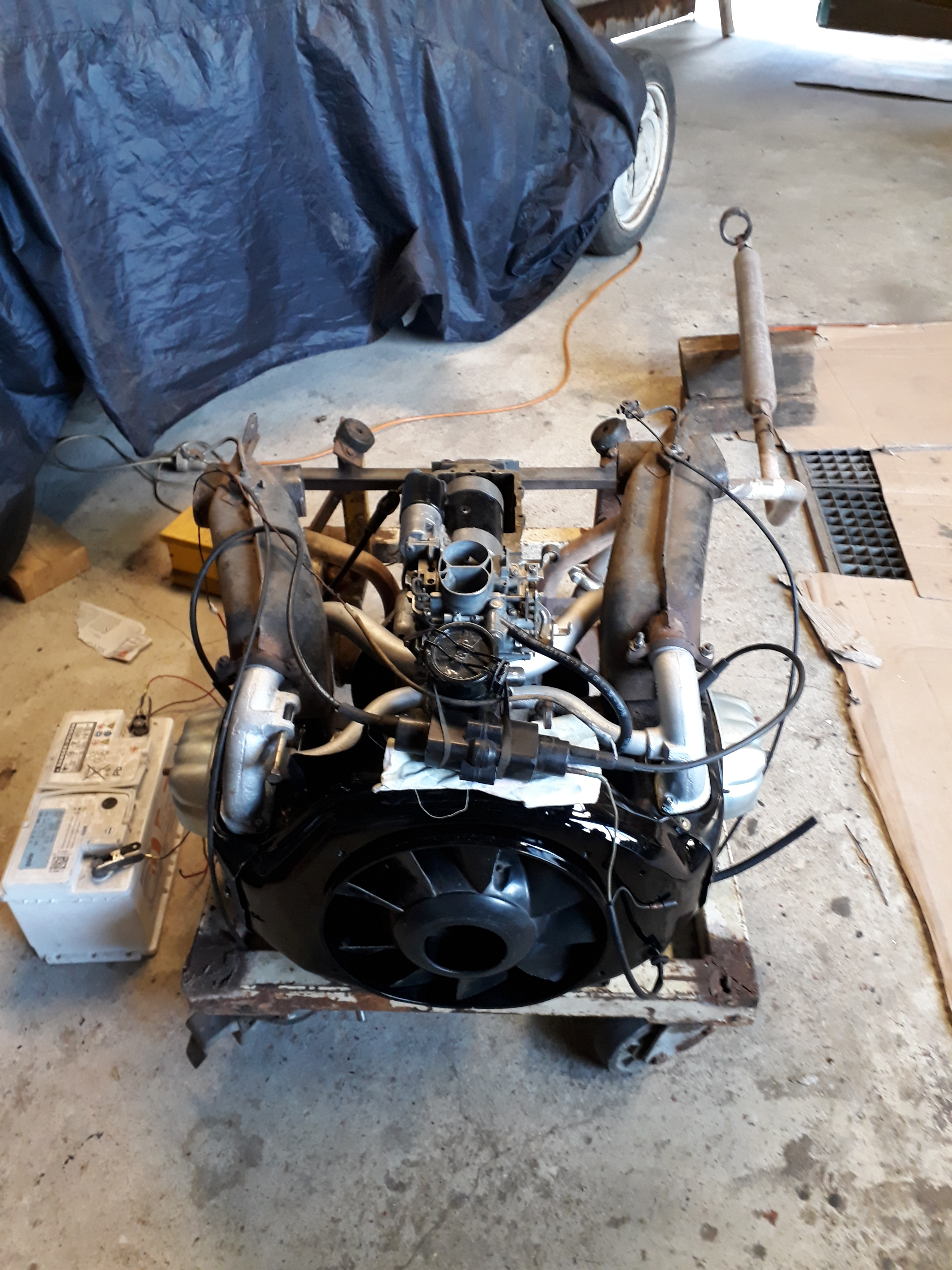

@Gerrit bedankt voor je reactie, daarom post ik het ook. Er zijn beslist liefhebbers die aan restauratie denken en dan kunnen ze hier zien hoeveel werk een restauratie is en dat je ook verschillende disciplines moet beheersen. Ook begrijp je dan dat een goed gerestaureerde eend ook wat zal kosten aan uurloon en dat de huidige marktprijzen, mits goed gedaan, gerechtvaardigd zijn.. Ik schat dat ik alleen in het carrosseriewerk tot nu toe een 400 uur heb zitten. Als je iemand vindt die nog voor 40 euro/uur werkt dan ben je al 16 mille kwijt.

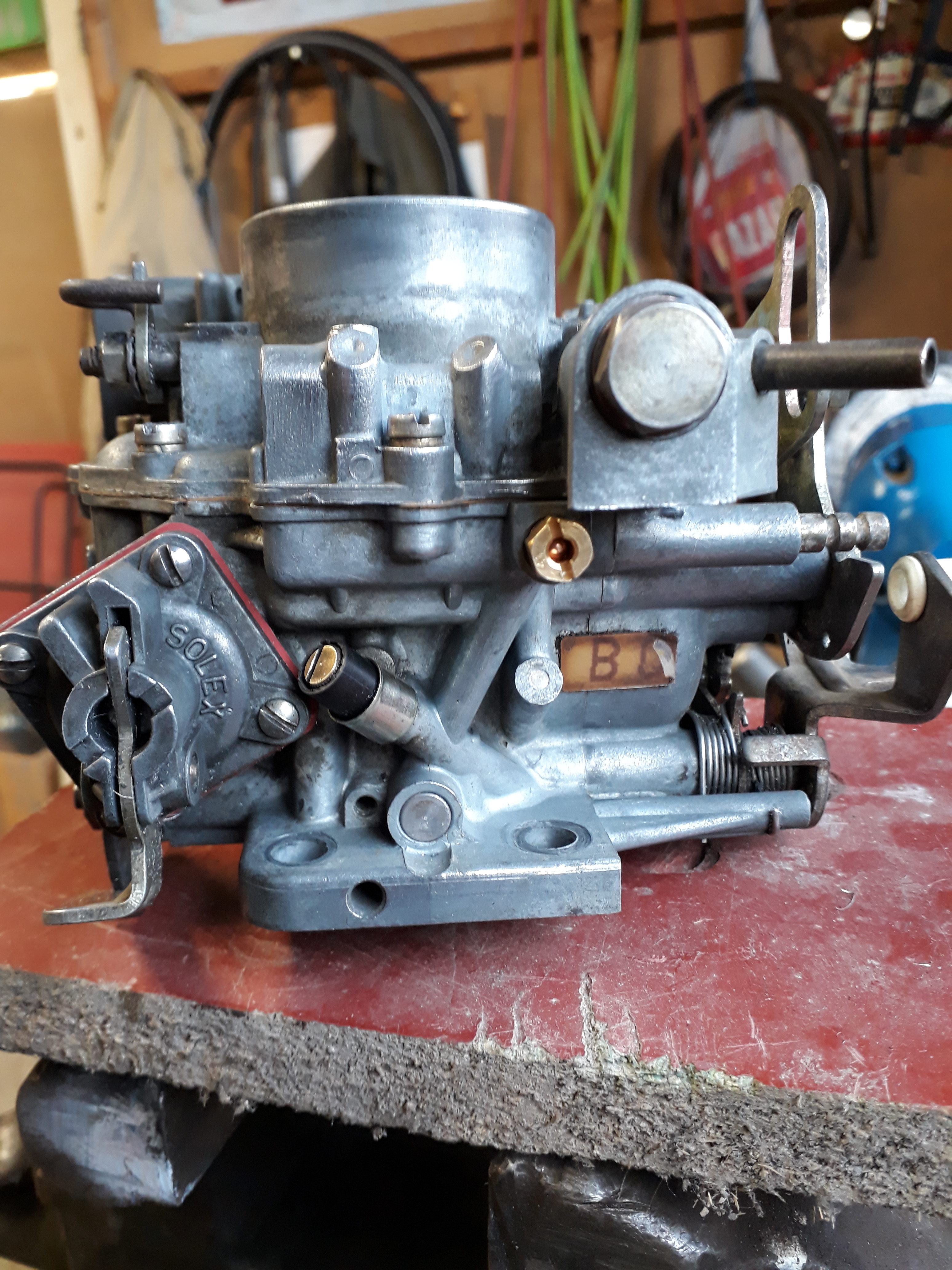

Zo de carburateur is weer als nieuw. Mijn advies koop niet zoals ik een dure revisie set van 40 euro maar koop de pakkingen los (de voetpakking kun je best zelf maken) en het membraan en laat de rest zitten. Bij mij zaten er sproeiers in die ik helemaal niet kan gebruiken en wat ik nodig had zat er niet in.
Om de carburateur te monteren is het beste om de vulpijp te verwijderen, dan kom je bij de voorste moertjes, wel de juiste moertjes voor sleutel 12 monteren. Ook een nieuwe benzinepomp gemonteerd.
De motor is nu compleet met uitlaat gemonteerd op de proefbank en kan morgen lopen, met de complete is die stil en kun je de bijgeluiden, als die er zijn, goed horen met alleen de voorste pot is dat lastiger..

Bericht door RobertF » do 20 feb, 2020 18:07
De eerste run!
https://drive.google.com/open?id=1Cxc8J ... AZXj7gzBmE

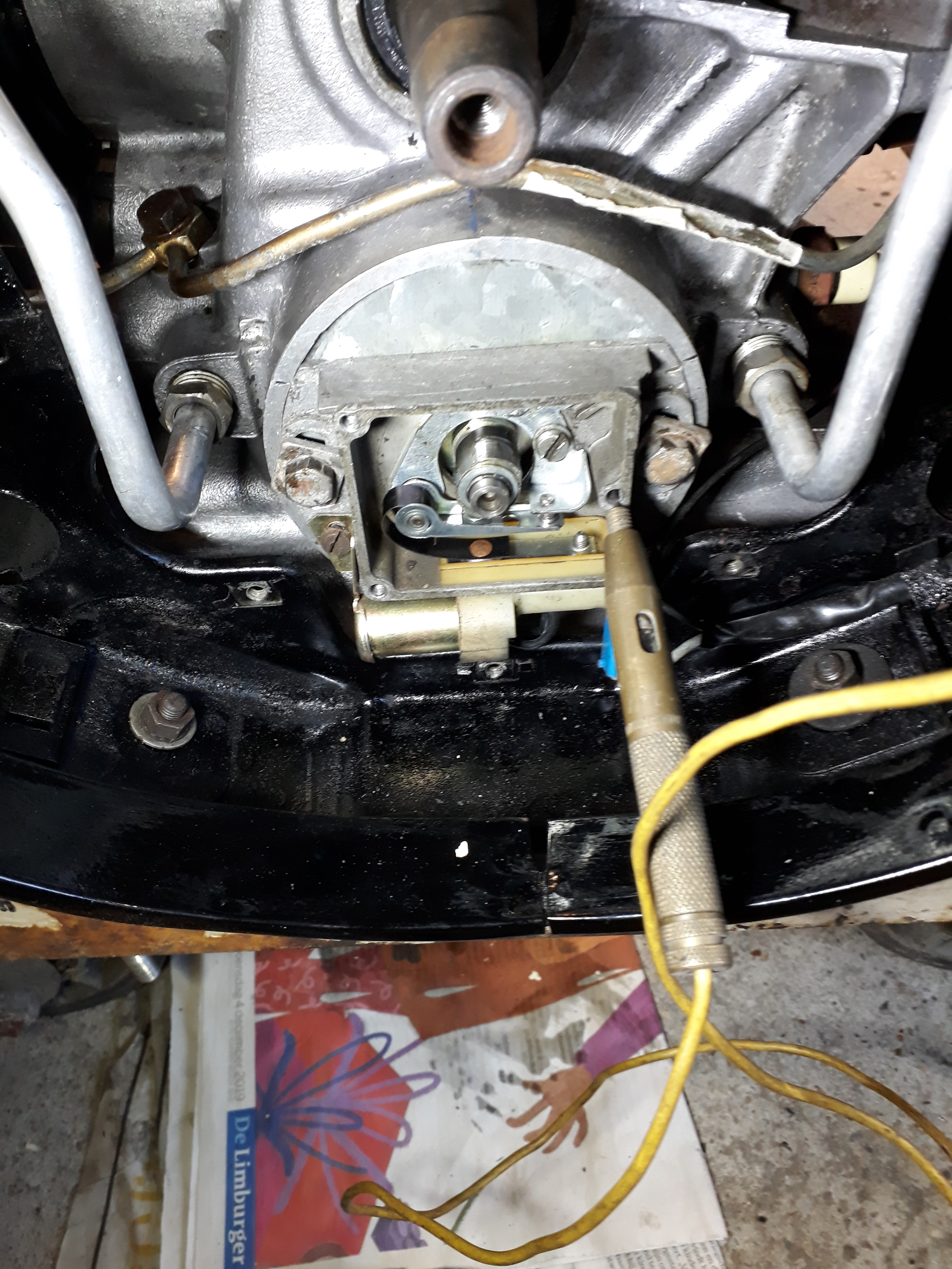

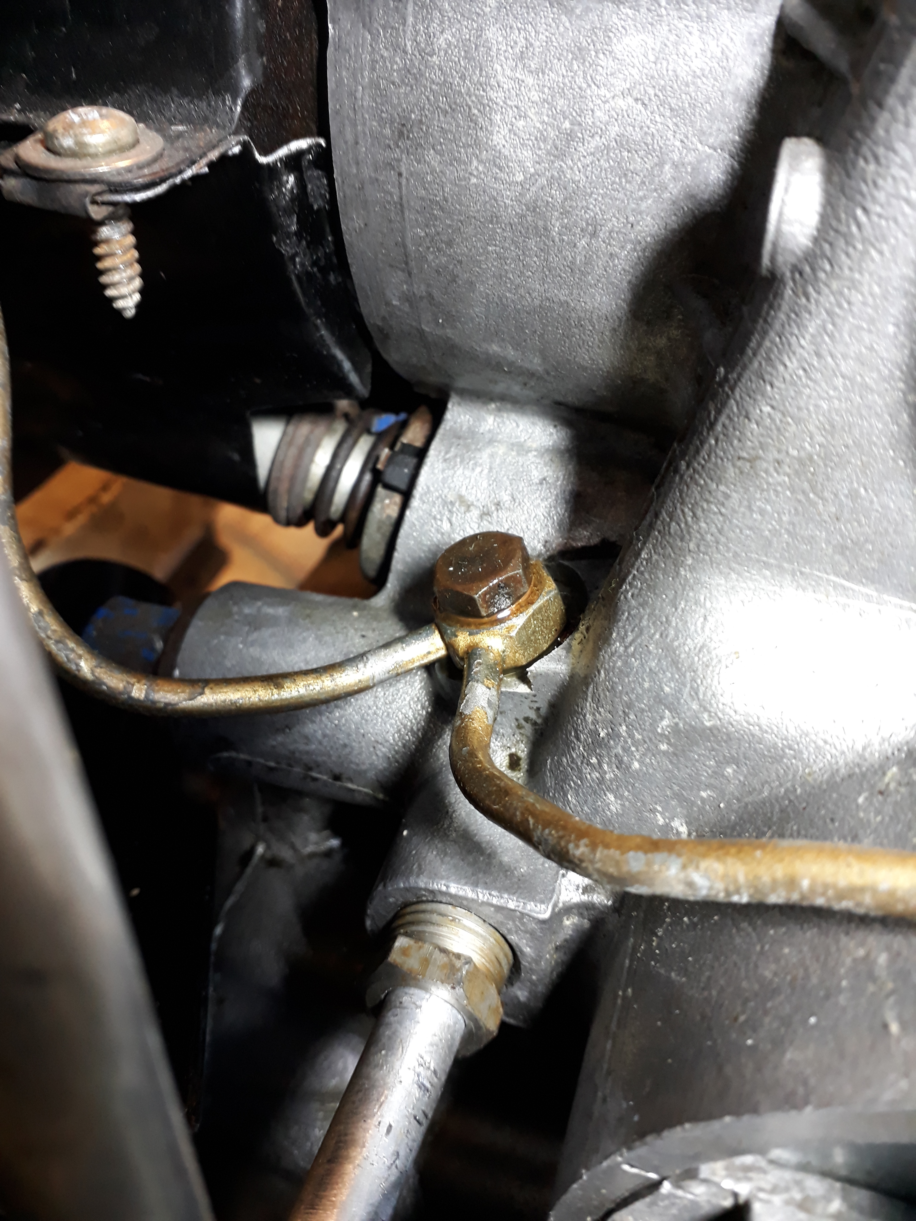

Geen rare geluiden maar wel olie lekkage. De oorzaak de olieleiding op het blok,, dus alles weer demonteren en de leiding eraf gehaald. De vlakken waar de koperen ringen zitten waren erg ruw, deze op schuurpapier gevlakt en met nieuwe koperen ringen gemonteerd en lekkage opgelost. Ook de aansluiting van de oliekoeler zat niet goed vast.
Ik was wel blij dat die op de proefbank stond.
Dit was de boosdoener
Hij plofte iets in de carburateur dus stond de ontsteking te vroeg, deze bijgesteld.

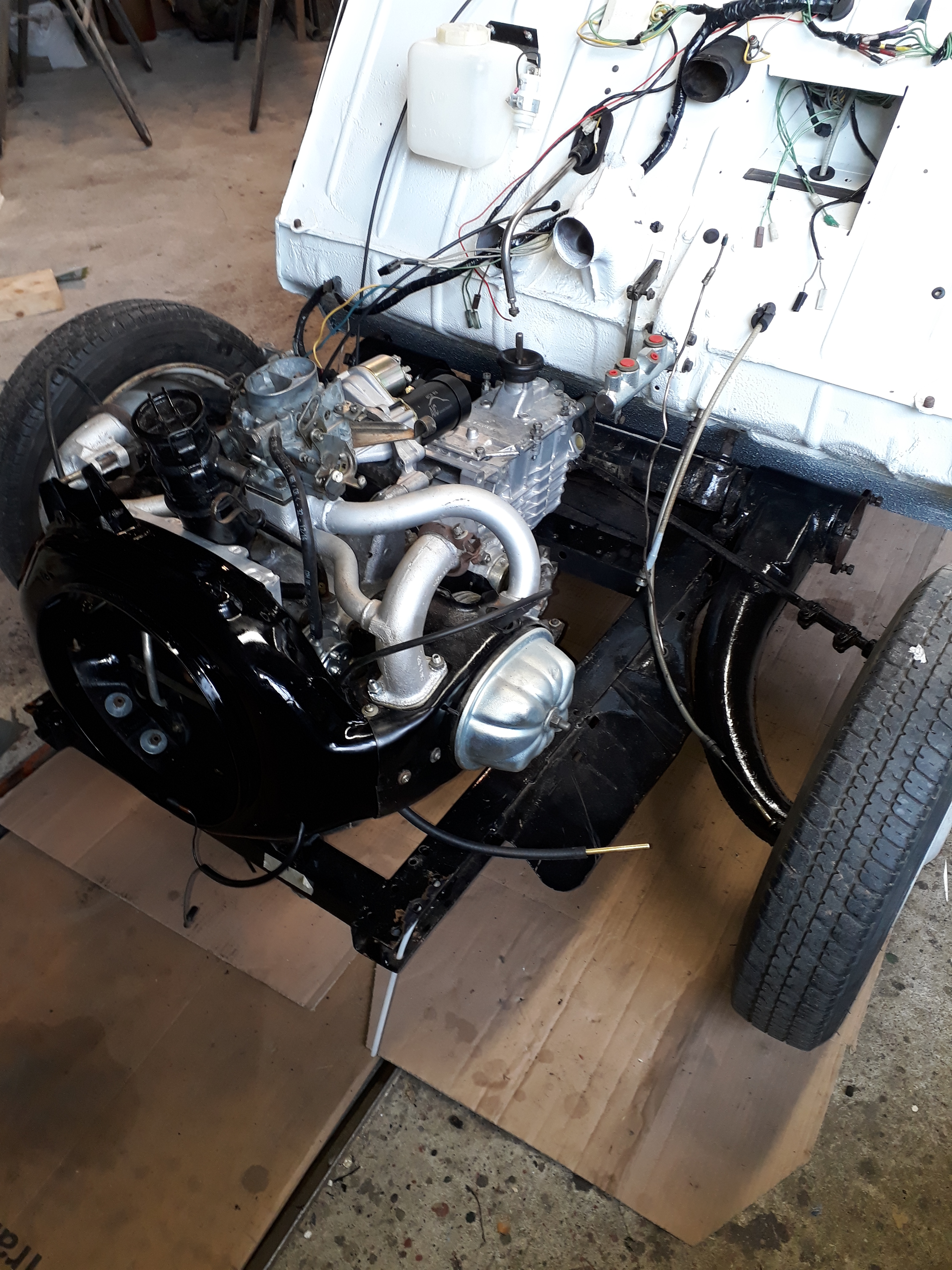

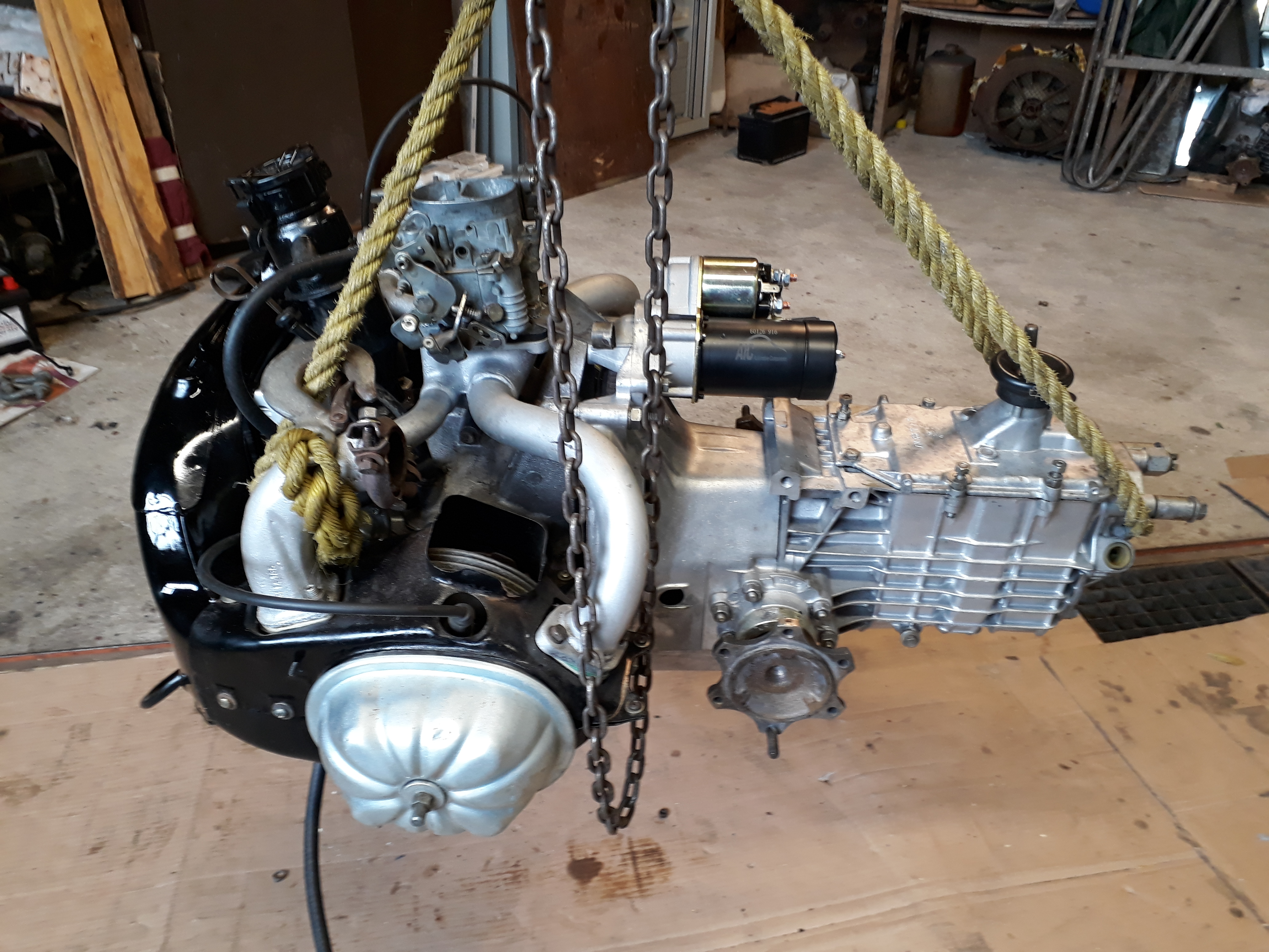

Bericht door RobertF » vr 21 feb, 2020 18:23

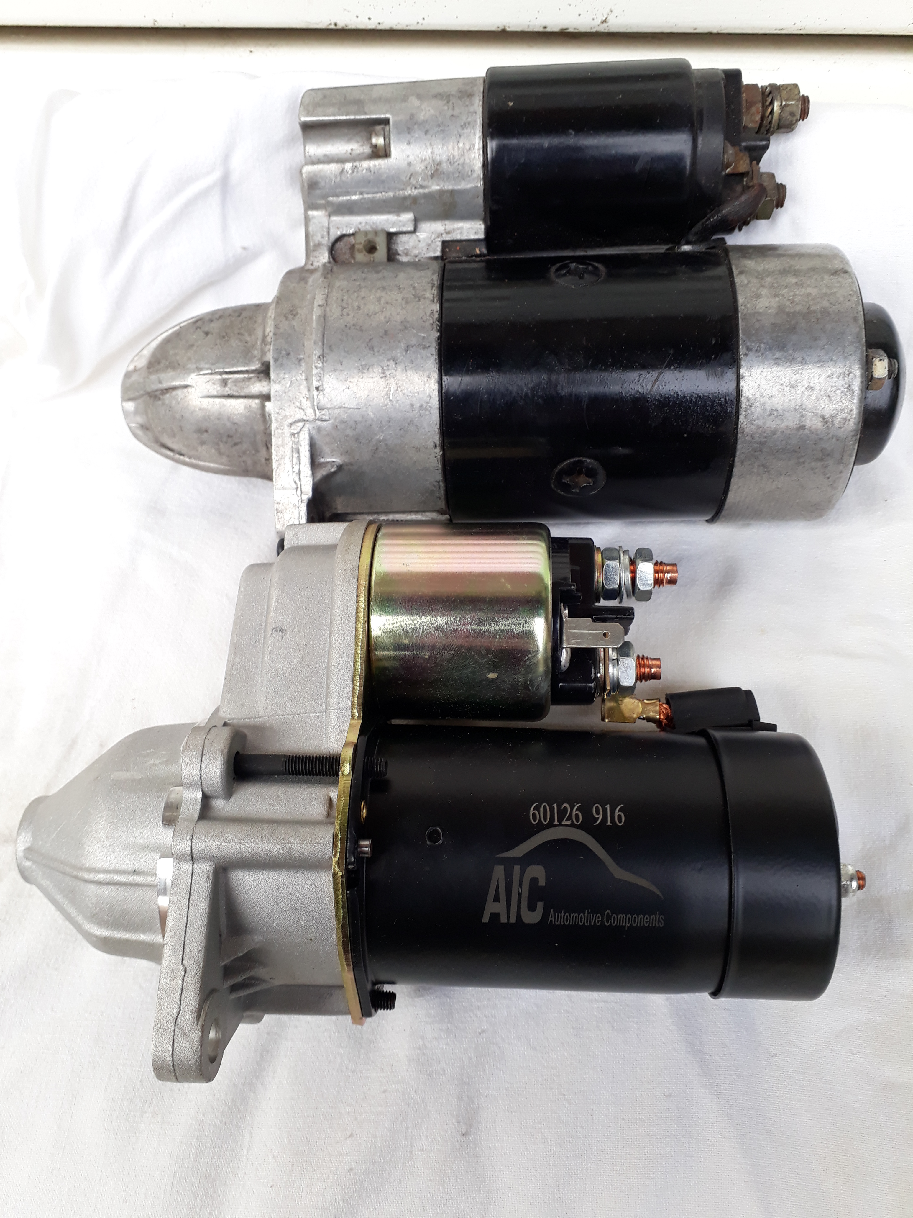

Een nieuwe startmotor geplaatst die een stuk kleiner is

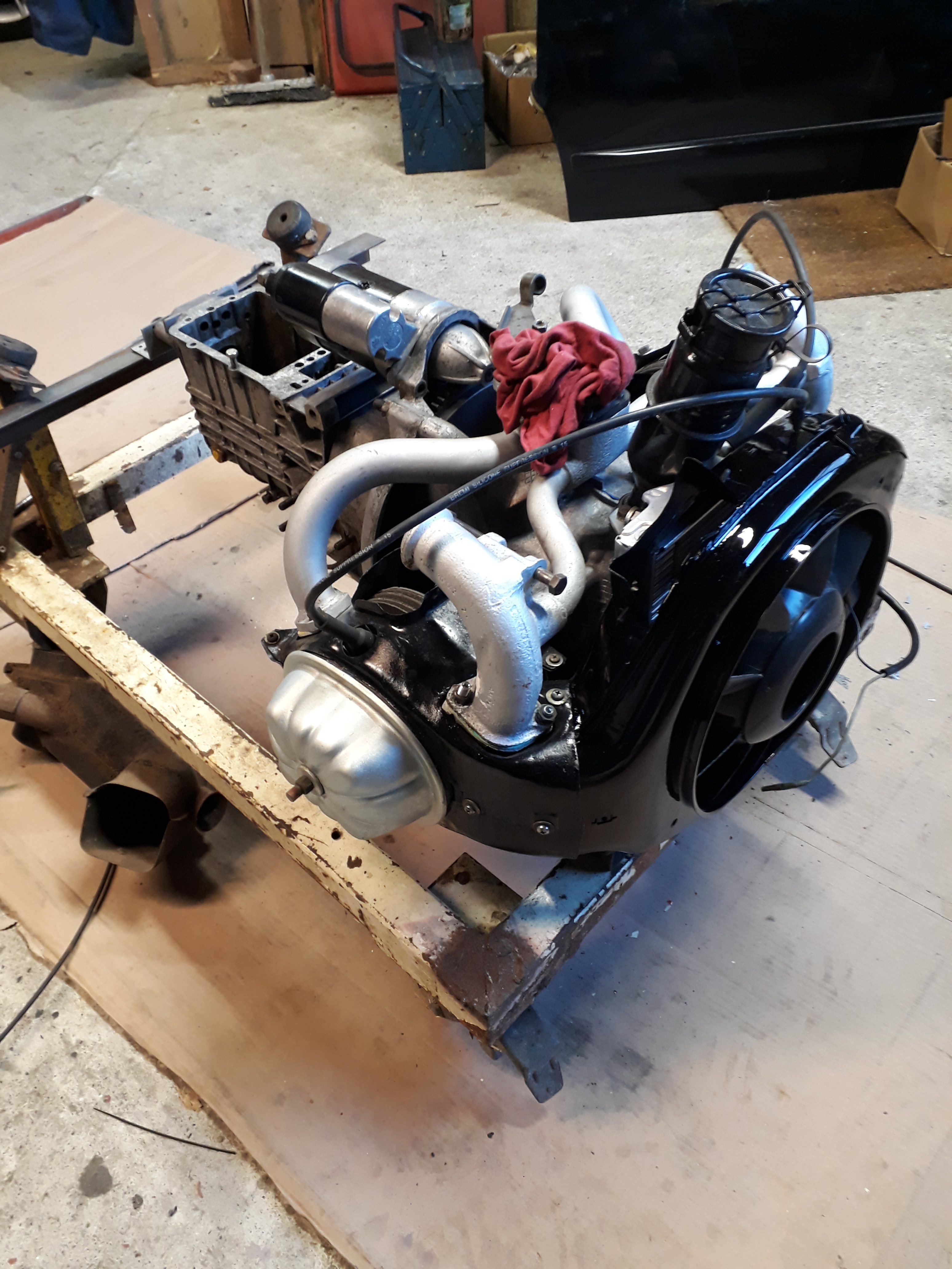

De "power unit" klaar voor implantatie
Operatie geslaagd, nu wordt het al een beetje weer een auto :)

Hoi robert. De imitatie startmotor is inderdaad een stuk kleiner maar een originele is naar mijn ervaringen veel beter en maakt ook niet zo.n herrie bij het starten.

Ik heb nog een paar originele liggen voor het geval dat, ik heb deze nog niet gebruikt.

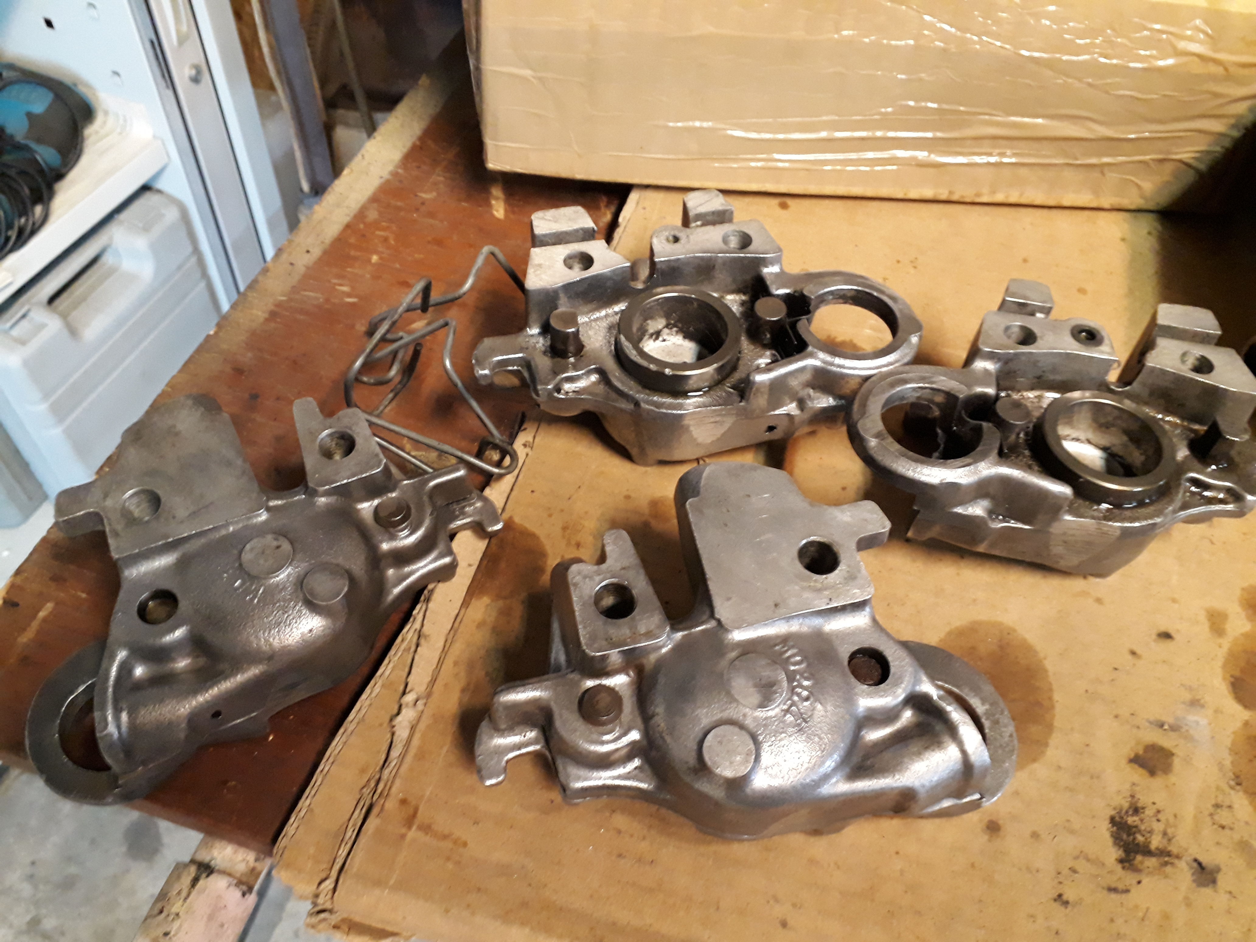

Nu de motor en bak er in liggen kunnen de remmen en de aandrijfassen ook gemonteerd worden.
Remmen worden gereviseerd, eerst maar eens schoon gemaakt, nu proberen de zuigers eruit te krijgen en dan nieuwe ringen monteren.
Berichten: 5278
Bericht door AZL57 » ma 24 feb, 2020 21:50
Je kunt proberen ze er met perslucht eruit te drukken. Draai ze in een oude handdoek of zoiets zodat ze niet beschadigen als ze eruit schieten.
