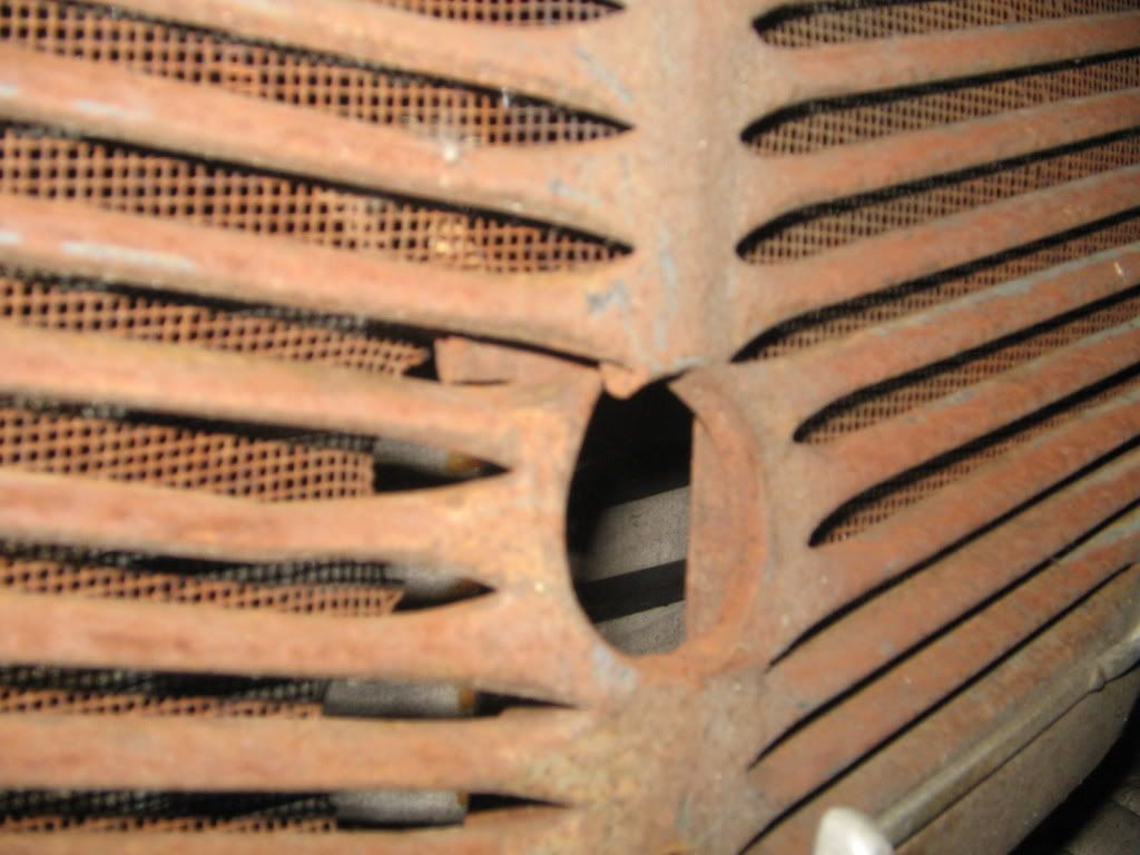

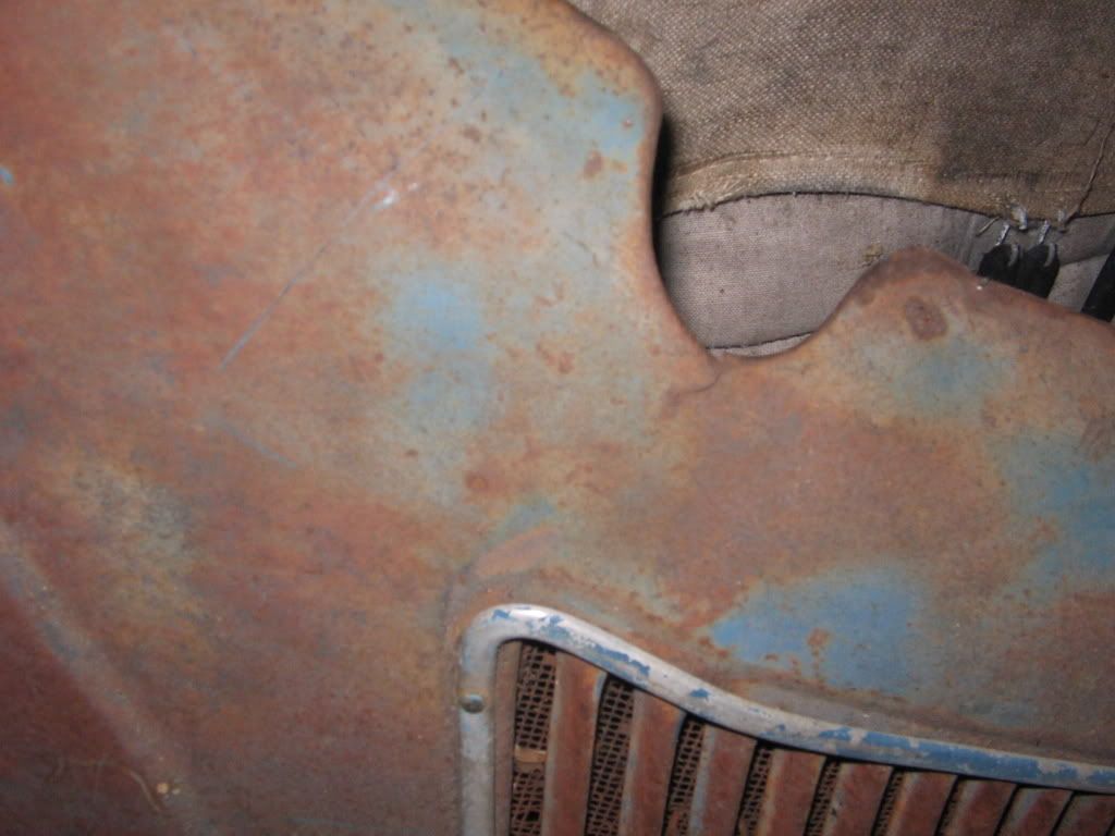

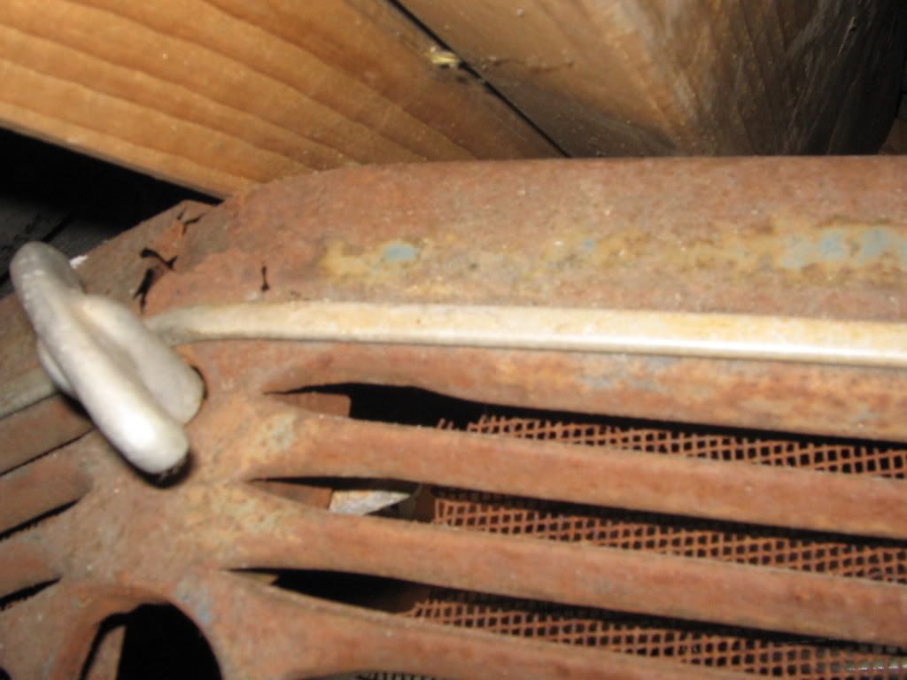

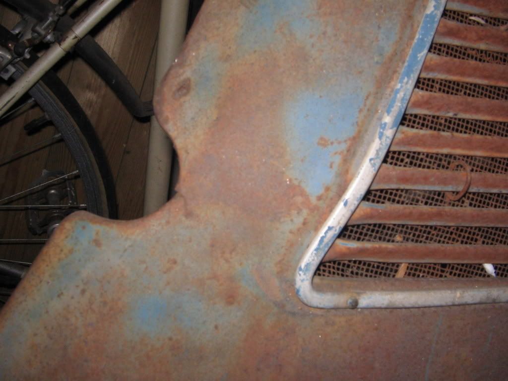

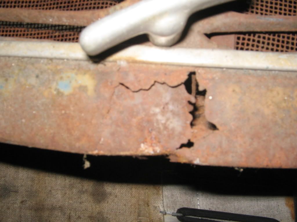

Hier een paar fotootjes van mijn ribbel!
Ik zit wel een beetje te twijfelen of het em wel gaat worden. :? weer meer werk! ik bedoel dan idd het lassen enz, maar ook m'n koplampsteun en ruitenwisserdinges.
hoe zit dat dan met je dinamo?? of is dat verder geen probleem?? moet ik wel een ander luchtfilter, of...... :?:
zo dat waren ze! Het lijkt me echt super om deze kap erop te zetten! ik ga alles nog wel eens goed bekijken! Maar volgens mij valt het reuze mee........TOCH??
Dus als jullie nog tip's enz hebben.....GRAAG! :D 8)
Eendje uit '70
I LUV EEND RIJDEN!
Bericht door Punky » zo 9 mar, 2008 08:38
Lees het topic eens terug voor tips zou ik zeggen.
Maar in het kort:
- dynamo beschermkapje laten vervallen of indeuken.
- koplampsteun aanpassen.
- nieuwe plaatsing bobine.
- mogelijk ruitensproeierreservoir verlagen
- spatborden pas maken, dit lukte bij mij met 2 revetten.
origineel luchtfilter past volgens mij nog wel.
