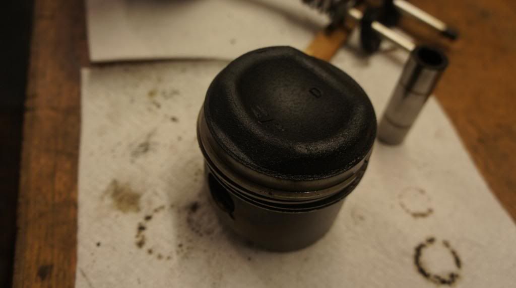

En: de olieschraapveer lijkt in ontspannen toestand te ruim. Kan alleen gemonteerd worden met een (al of niet geïmproviseerde) klemband. En: let er vooral op dat de merktekentjes naar de bovenkant van de zuiger gericht zijn. Anders heb je heel gauw een gebroken bovenste zuigerveer. En: Als er geen hoonsporen meer zichtbaar zijn, cilinderwand licht en gelijkmatig dwars opruwen met schuurlinnen korrel 80 (Of een hoonapparaatje voor op de boortol aanschaffen)

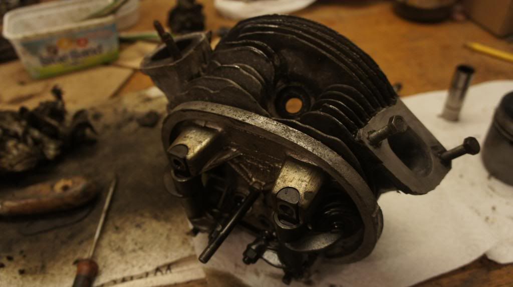

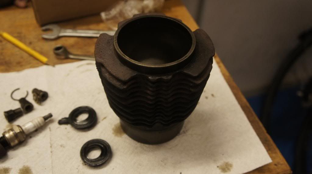

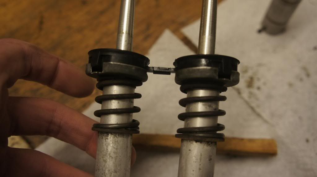

Het veertje ging er nog vrij makkelijk af (even met z'n tweeën priegelen en hup hij vloog eruit). Zuigerpen met voorzichtig tikken eruit gekregen. Gewoon 10W40/15W40 motorolie neem ik aan? Onderstaande wat foto's van de cilinder, zuiger en cilinderkop. Moet er nog een vorm van pakking worden aangebracht op de cilinder bij het terugplaatsen? Of kan het er gewoon droog op? Ook het nieuwe brilrubber is te zien. De aluminium stoterstangbuisjes passen er niet helemaal doorheen, hoort dat?

Die buisjes moeten wel door de rubbers worden gedrukt.
Ga je de kleppen er ook uit halen?

Maarten,aangezien dat er geen pakking tussen de cilinder en de kop zit,zou ik je aanraden om met een oude kapotte cilinder,waarvan je de kooelribben wegslaat,met klepslijppasta de kop pas te slijpen.
Let er goed op dat bij de 425/435cc motoren en de 602cc de klepstootrubbers pecies anderom zitten
