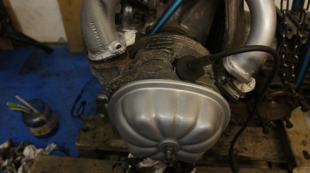

Dit is het resultaat van de eerste deksel!

Dat ziet er netjes uit!
Als je het helemaal mooi wil maken kun je het blokje schoonmaken met een paar busjes remmenreiniger en wat lappen. Als het op een dik stuk karton of oude deken doet heb je ook niet zo veel rommel. Die remmenreiniger verdampt snel. (goed ventileren dus) Let ook goed op de oliekoeler de kanalen moeten allemaal schoon en op en zijn. Meestal zit de koeler na 20+ jaar zonder schoonmaakbeurt helemaal dicht gekoekt. Even wat remmenreiniger en dan met perslucht schoonblazen. Je moet er schuin door heen kunnen kijken.
Als het niet nodig is vooral de olie koeler niet demonteren. De kans is namelijk heel groot dat je de dunne aluminium buisjes beschadigd. En dan ben je weer een paar tientjes verder.

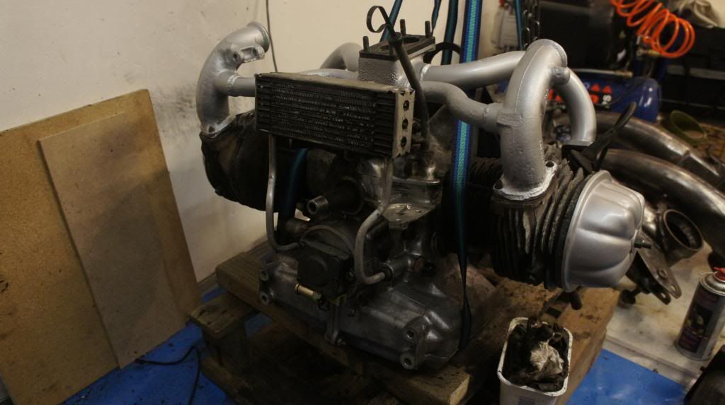

Met het uiterlijk van de motor ben ik de laatste tijd niet heel erg veel bezig geweest, maar toch heb ik wel een beetje vooruitgang geboekt. De remmenreiniger van de action werkte overigens perfect.
Ik kan nu nog makkelijk bij de cilinderkoppen, is het de moeite om deze eraf te halen zodat ik alles van de motor echt grondig schoon kan maken? Of kan ik hier als leek beter niet aankomen?
Bij voorbaat dank!

Bericht door TB » wo 1 jan, 2014 19:29
Je kunt de koppen er makkelijk afhalen. Misschien is dat juist wel verstandig want dan kun je de brilrubbers ook gelijk vervangen. Dat zijn die rubbers om de stoterstangbuisjes tegen het carter aan.
Kleppen stellen zou ik zoiezo doen, dus ik zou die cilinderkoppen er gewoon afhalen. Dan kun je gelijk checken hoe de kleppen eruitzien en dat er geen rommel in de verbrandingskamer zit. Met terugplaatsen wel oppassen dat je de buisjes iets ondersteund. Anders deuk je ze in op het carter.
Heb je ze eraf liggen dan kun je ze gelijk schoonmaken. Kan nu ook wel met remmenreiniger, een kwastje en wat perslucht. Maar los gaat het makkelijker.
En nog een tip. Ik zie dat je het spruitstuk al op het blokje hebt gelegd. Voordat je deze aandraait is het handig om de bovenste koelbeplating er alvast op te leggen. Anders moet je alles weer los halen.
Aan jou de keus hoever je wil gaan. Succes!

En voordat je het spruitstuk definitief gaat vastzetten eerst 1 cilinderkop losdraaien zodat de cilinderkop zich naar het spruitstuk kan zetten anders gaat de boel geheid lekken....
