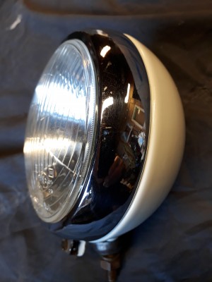

Ik heb op een auto die chromen koplampen gemonteerd. Dat was in 2003.
In tussentijd heb ik er 1 moeten vervangen omdat er bobbels ontstonden maar de nieuwe doet het al weer jaaaaren zonder problemen.
Het is halogeen en de reflectoren zijn dus uit 2003 en niks bijzonders aan te zien.
Merk Valeo.
Merk Valeo.

Heb je dit probleem ook bij kunststof in kleur gespoten koplampen ?

Ik bedacht me: is er voor H4 lampen een alternatief in led verlichting? Die zal minder heet worden zodat de koplampen niet gaan bubbelen.

Wat led betreft moet het toch mogelijk zijn om een ledlamp te hebben met H4 aansluiting?
Ik lees me in en zie dat ik problemen uit het verleden heb te danken aan H4 licht. Zoals het afbladderen van het chrome van de koplampen maar ook dat je lichtschakelaar te heet kan worden. Vandaar dat ik die ooit letterlijk rokend heb gehad. Gewoon H4 licht is dus geen optie omdat het binnen een jaar mn chromen koplampen dan weer gaat slopen.
Kortom, mn ideale gele verlichting bestaat niet:
- H4: werkt prima met kapje van geel glas. Geeft veel licht. Wordt heel heet en molt je koplampen gegarandeerd (duur grapje) en mogelijk je lichtschakelaar.
- Duplo: Minder licht. Geel licht werkt niet omdat gele verf van bolletje verdwijnt en op je reflectoren slaat met als gevolg doffe reflectoren. Moet op zoek naar Duplo lamp met geel glas en niet geel geverfd glas.
Valeo verkoopt alleen complete set in H4 en niet in Duplo. Circa 130 euro. Losse Duplo reflectoren van Valeo zijn 99 euro... Een complete Duploset van Valeo bestaat dus niet (reflectoren + behuizing). Bij de losse Duplo reflectoren staat: beperkt leverbaar. Blijkbaar doet Valeo de Duplo reflectoren er uit.

Ik verbaas me over je berichten. Geval jaren chrome koplampbehuizingen met H4 reflectors en 0 problemen.
Die oververhitting van de schakelaar is op te lossen met een relais. Ook bij Duplo aan te raden. Citroën nam weinig marge. Ook mijn GSA om die reden omgebouwd met relais.
En H4 met zo'n gele overzetfitting worden hier ook gewoon goedgekeurd. Afkeur is bij de goedkopere lampen ivm slecht beeld H4 en zwakker lichtbeeld door slechte H4.

Verklaart dat dan ook waarom een van de draaden in de koplamp steun echt helemaal door gesmolten was.
Wat voor relais bouw je dan waar in?
Bij de zekeringen er bij of zo?

Gesmolten draden koplampsteun klinkt als slijtage van de kabel en zodoende kortsluiting.
Een relais zorgt er voor dat de grote stroom voor electrische componenten of lampen direct via de accu lopen. Een relais is niet meer als een electrische schakelaar. Deze zet je tussen de originele kabels en de stroom leverende kabel trek je direct vanaf de accu. Hier kun je dan een dikkere voor nemen die meer stroom kan verwerken. Je lichtschakelaar hoeft dan alleen een kleine spanning te leveren om de electrische schakeling in het relais om te zetten.
Op internet is vast een meer gedetailleerde uitleg over relais te vinden.
