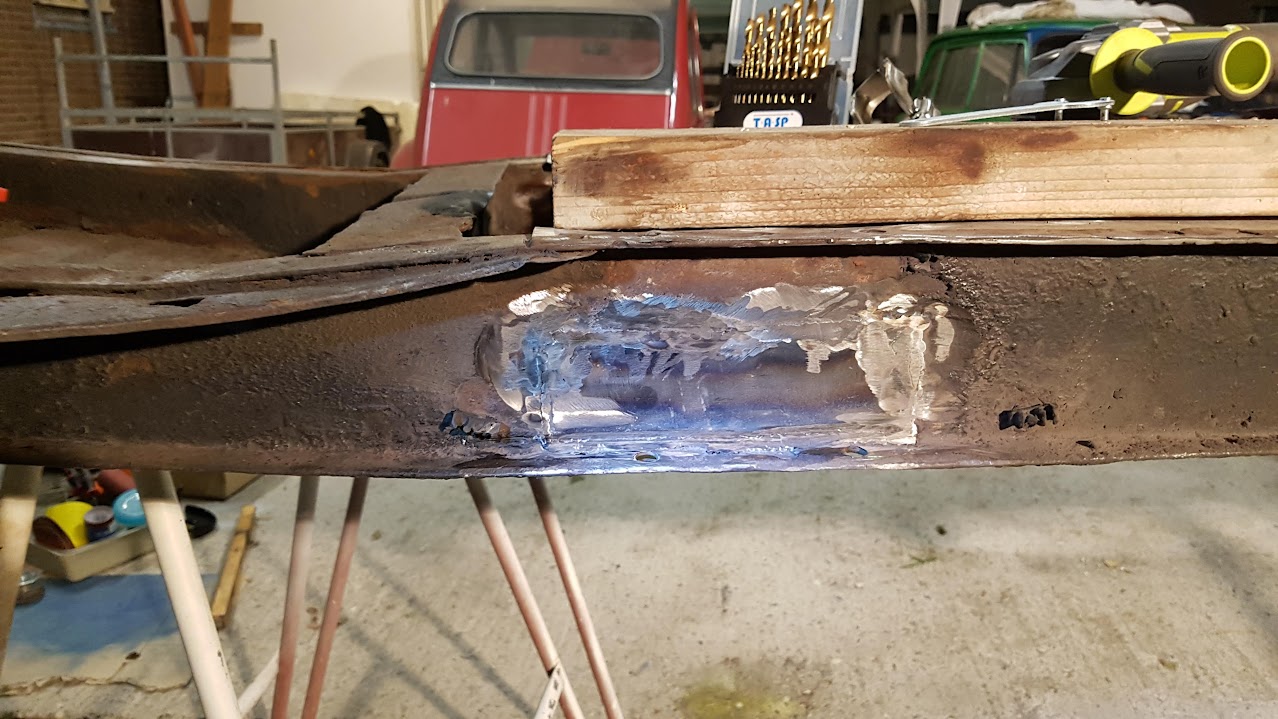

Ook het laswerk aan het chassis begint te vlotten. Hoe langer ik bezig ben, hoe meer lol ik er in krijg. Wel goed op blijven letten. Maar als je een paar keer door je plaatwerk heen geblazen hebt en een aantal keer niet diep genoeg hebt ingebrand, dan leer je vanzelf de juiste instellingen en hoe lang je puls moet zijn. En als het mislukt, slijpen-schuren en opnieuw beginnen.
4 asbouten waren klem blijven zitten in het chassis en wilde niet thuisgeven. 2 heb ik uiteindelijk toch kunnen verwijderen met veel tikken en een handig stukje gereedschap met een goede punt. De andere 2 wilden niet thuisgeven en met wat goede moed heb ik besloten het busje open te slijpen. En ja, dan moet je ook weer lassen, ik had er goede zin aan.

Nou daar gaan we, update van afgelopen (4 daagse) weekend.
De nieuwe boog zit er in, was even passen en meten en natuurlijk nog wat kleine aanpassingen, maar hij zit.
Vervolgens bezig gegaan met een een nieuwe plaat voor de bovenkant.
Kwam erachter dat de achterkant van deze steun rot was en het plaatwerk aan de zijkant van het chassis. Dus: lassen!
En het resultaat:
En het resultaat:
