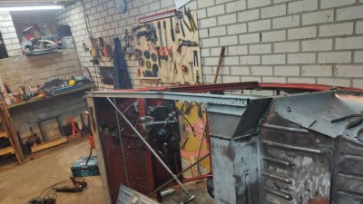

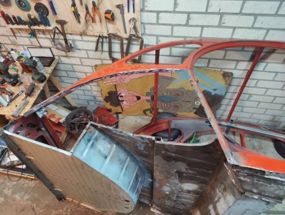

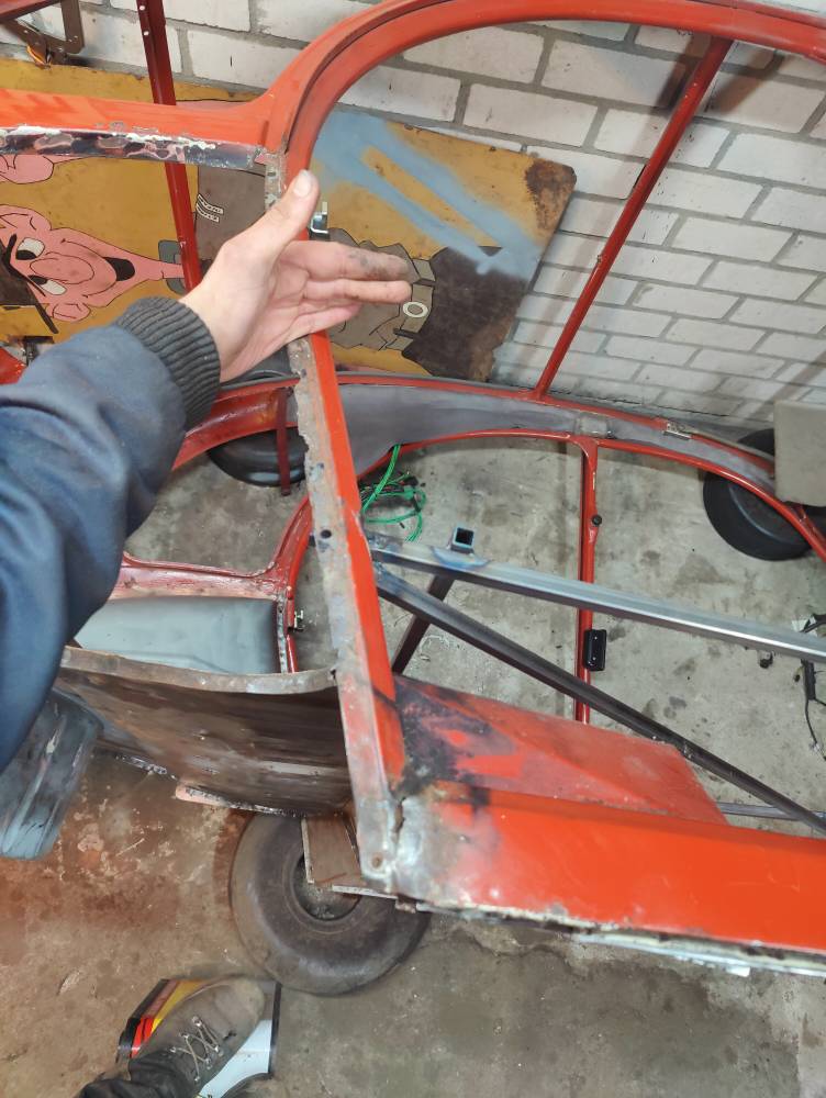

Ondertussen al weer wat opgeschoten de dorpel zit er links al in en het rechter binnenscherm is er al uit! Nu wil ik eerst de c stijl vervangen rechts. Nu wil ik vervangen tot waar mijn hand is maar mijn frame loopt niet zo hoog. Zal ik dit zo er uit slijpen of is het verstandig om ff een kokertje te lassen boven het te vervangen deel?
Berichten: 1652
Re: De restauratie van Pim's eend!
Bericht door Geert » za 28 dec, 2024 17:37
Ik denk niet dat het echt nodig is, maar een kokertje erin lassen is toch zo gebeurd.
Better safe than sorry .

Zou ik zeker doen het stuk wat er uit moet zit je kruis spalk aan gelast dat moet je ergens opvangen.

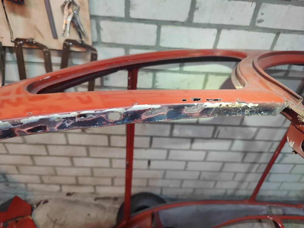

Wat kan ik het beste doen met deze roest gaten? Ik wil niet het hele paneel vervangen

Recht uitsnijden en plaatje inlassen.

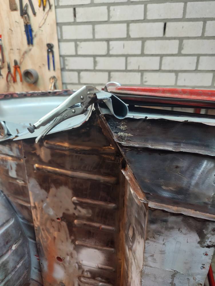

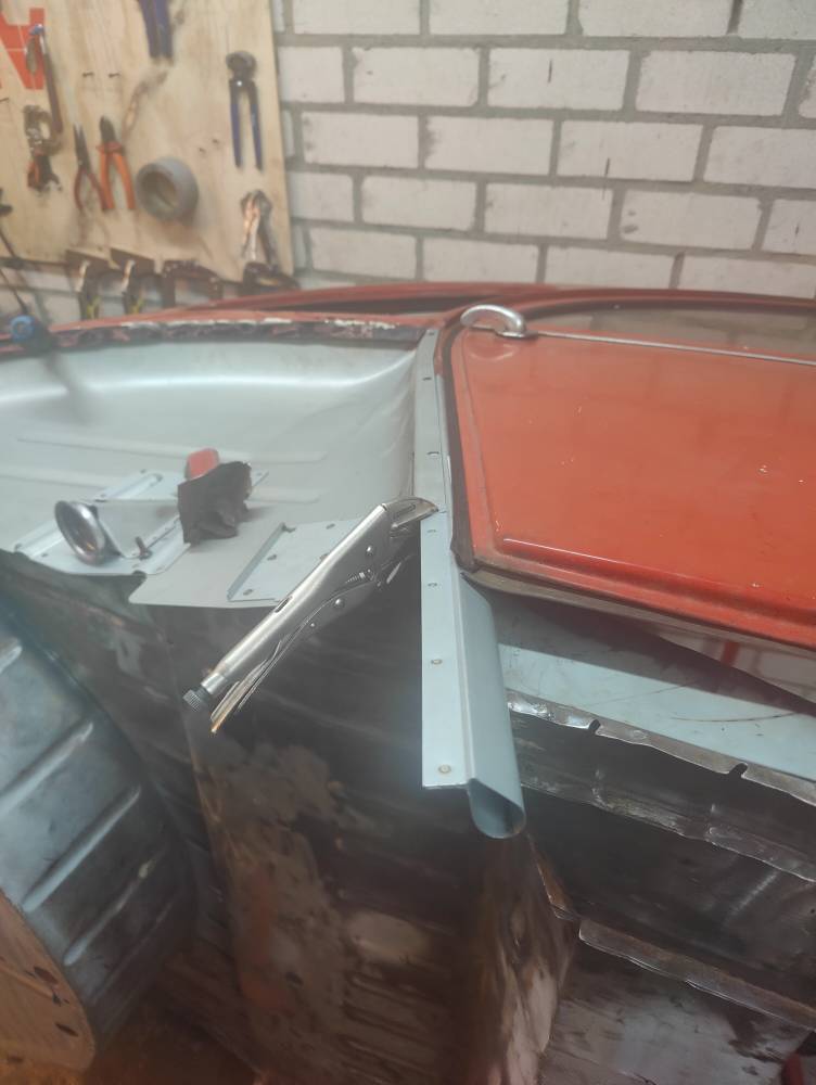

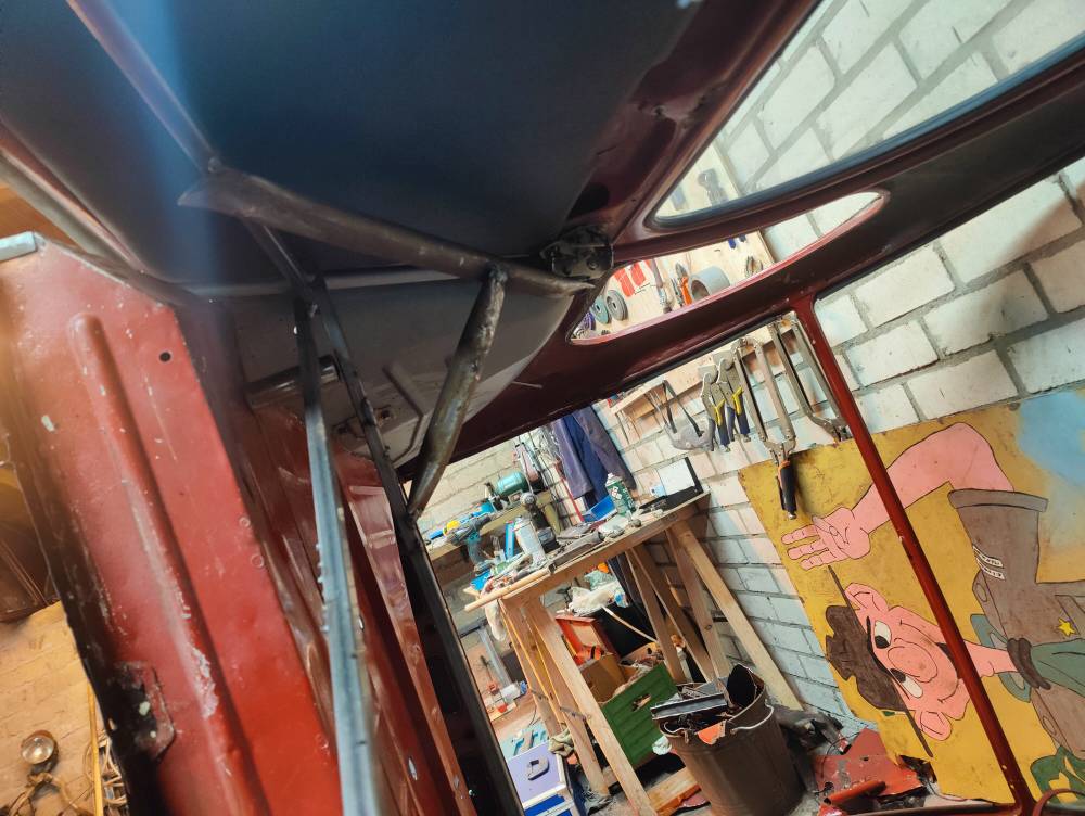

Heyy ik ben tegen het volgende probleem aangelopen. Ik krijg de nieuwe c stijl niet goed uitgelijnd met de deur en de bak waar de achterbank op staat.
De bak van de achterbank is nogsteeds parallel met het dak. In heb ook nog een buisje aan gelast zodat dit niet verschoof. Hoe krijg ik dit weer goed? Is er misschien iemand die mee kan kijken? De eend staat in Stein, Limburg.
Berichten: 5220
Bericht door AZL57 » do 2 jan, 2025 17:58
Is de ronding van je binnenspatbord ok?

Bericht door Pimpedimpim » do 2 jan, 2025 18:11
Het is inmiddels al gelukt!
Berichten: 5220
Bericht door AZL57 » do 2 jan, 2025 18:58
Goed zo. Het is wat ze vaak zeggen. Plaatwerk "adaptable". Dat moet je altijd aanpassen... :mrgreen: :mrgreen:
