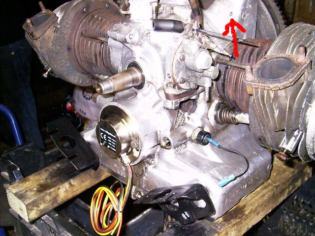

Ik kan nergens het gaatje vinden waar ik dat boortje in moet steken? Zit dat bij een acadiane op een andere plek? Of zit het ergens verstopt waar je er bijna niet bij kan?
Citroën AZU 1968
Mercedes L319D 1965
Twécévé
Berichten: 1792
Bericht door Twécévé » do 28 feb, 2008 14:04
Francois schreef:Ik kan nergens het gaatje vinden waar ik dat boortje in moet steken? Zit dat bij een acadiane op een andere plek? Of zit het ergens verstopt waar je er bijna niet bij kan?
Gaatje zit volgens mij niet in de rand maar meer de rand eronder zeg maar, meer naar het midden dus.
Tip voor als je het gevonden hebt: pak wat verf (zo'n klein busje om lak bij te stippen) en zet op de tandwiel van het vliegwiel en op de (bevestiging van) de startmotor een stip op dezelfde plek.
Hoef je dus nooit meer met die pen te werken maar kan je gelijk het goede punt vinden.

Francois
Berichten: 291
Bericht door Francois » do 28 feb, 2008 16:46
Het is gelukt! Het gaatje zat verstopt onder het luchtfilter. Ik kon er zonder problemen een 6mm boortje in steken en er zat ook nog een verfstreepje op het vliegwiel. De 123 eerst naar links gedraaid en toen naar rechts tot het ledje aan ging en toen vast gezet. Dus volgens mij staat ie nu weer goed afgesteld. Bedankt nog voor de hulp en de foto's!
