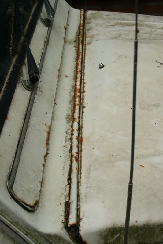

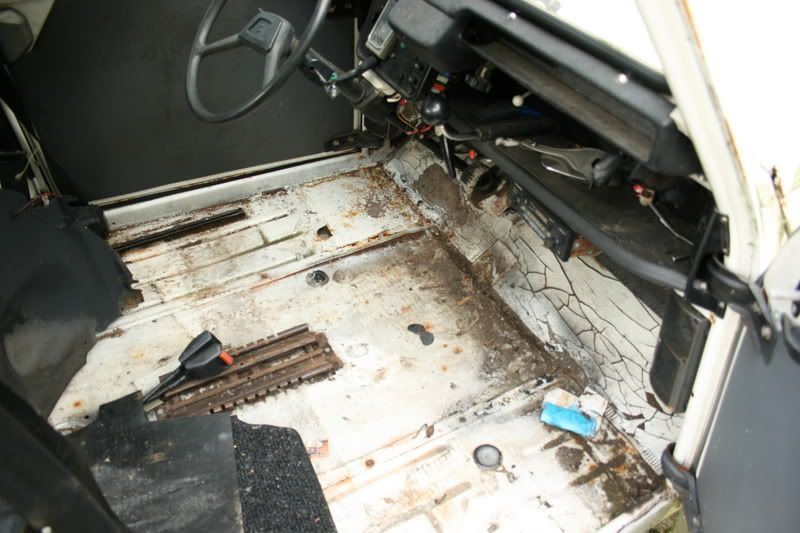

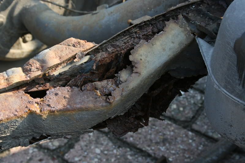

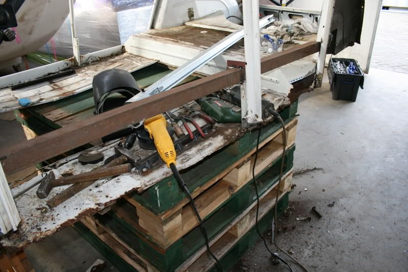

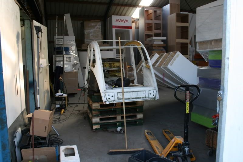

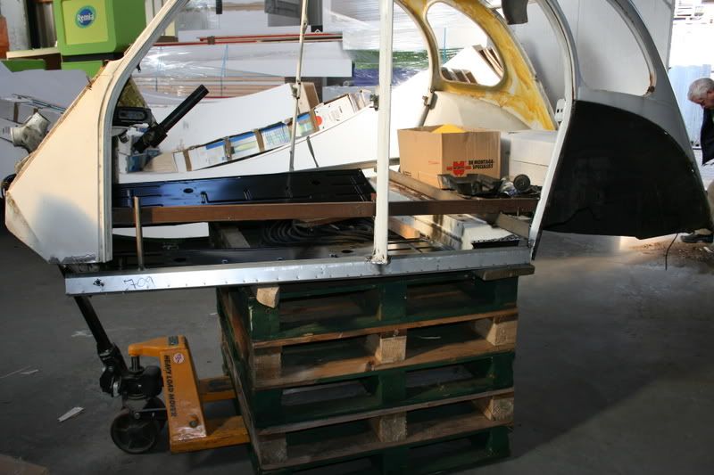

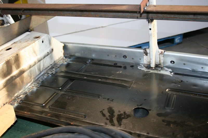

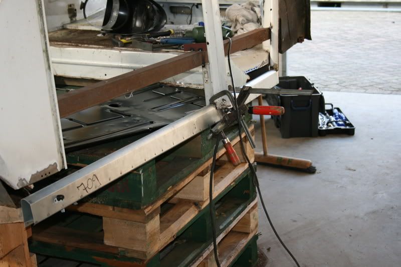

Bericht door Patrick Hoskam » vr 31 aug, 2007 23:17
eindelijk de beloofde plaatjes ter illustratie, woorden zijn overbodig, de 'kenners' weten wel wat ze zien :D
verse foto volgen dit weekend

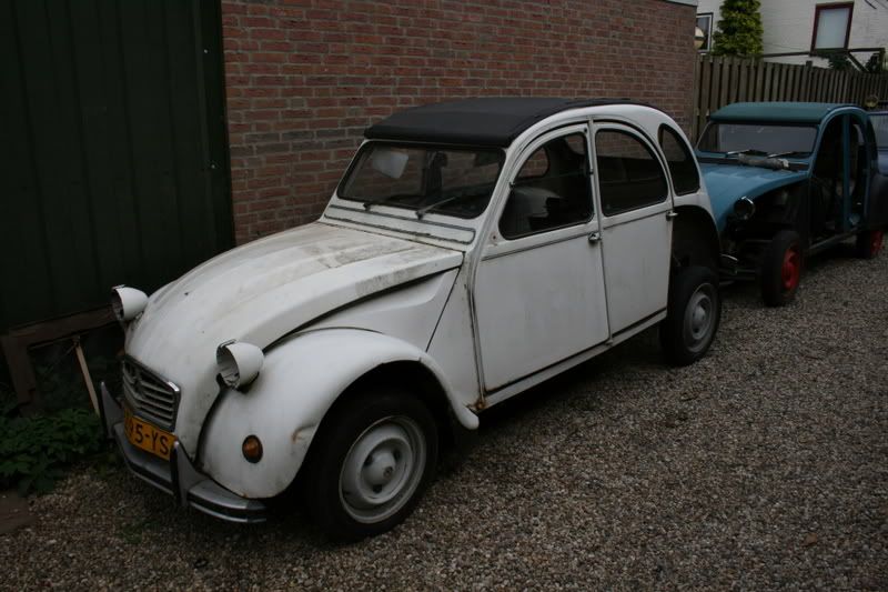

Ik kan wel eens voor je informeren. Vrienden van mij hebben een mal voor brede spatborden. Die weten vast wel wat er max onder past. Ook zou je Adrie eend een pb-tje kunnen sturen. Die heeft zijn spatborden hier ook vandaan. Zie de foto (oude) hieronder.
