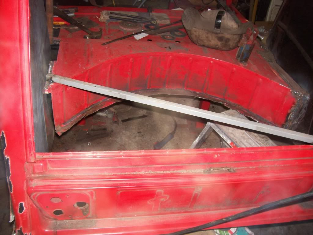

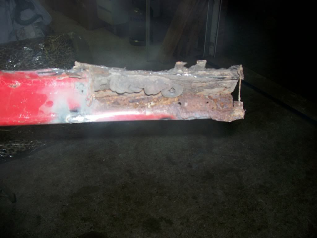

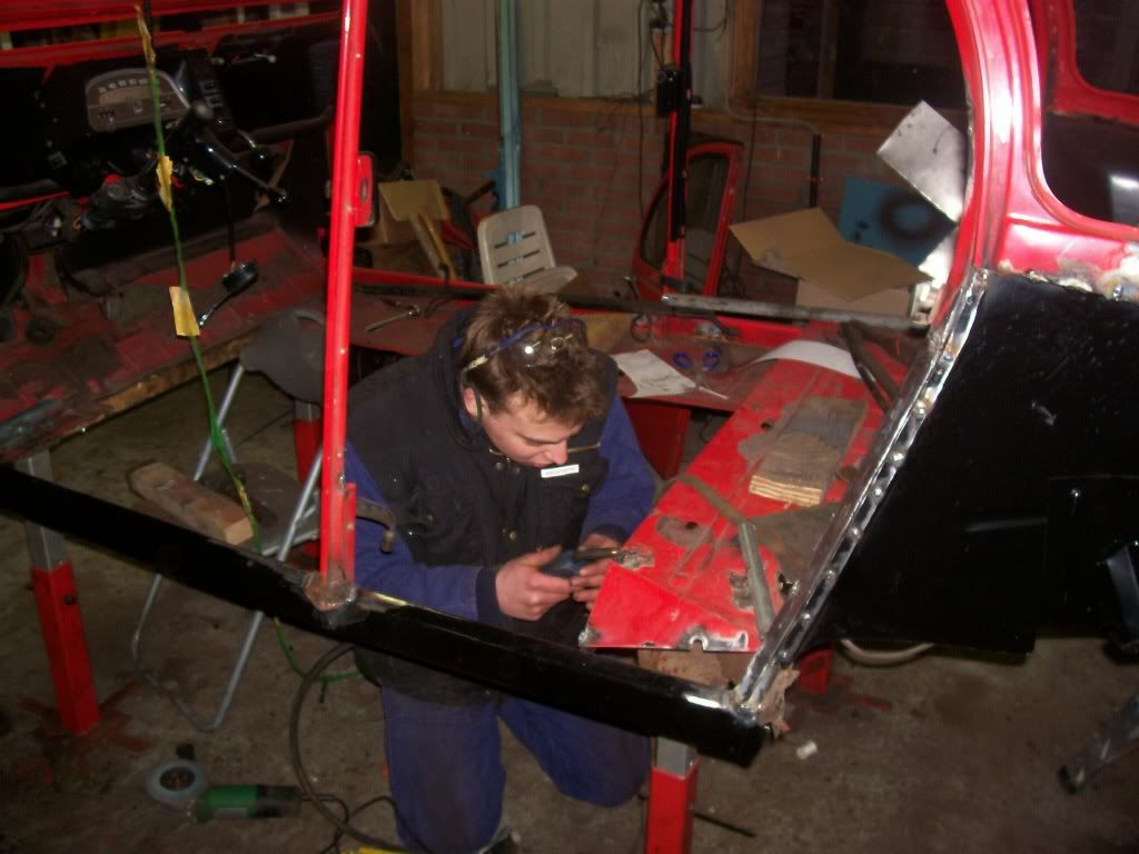

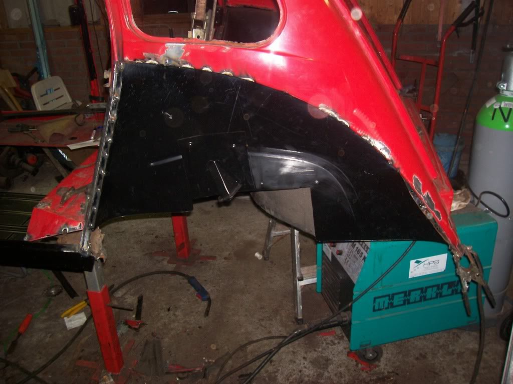

zoo vandaag ook maar besloten om er nieuwe staartstukken in te lassen.
Ook vandaag kon de balk waar de achterbank op staat de koets niet meer bi jelkaar houden en zakte in mekaar en toen zagen wij ook hoe groot de roest schade is.... de bodemplaat was compleet los geroest en de balk scheurde open met als gevolg een emmer roest, dus ook deze bak moet maar vervangen worden...
eerst maar overal verstevegingen inglast en de erg rotte dorpel verwijderd.
daarna de nieuwe er in.
de reden voor vervanging.Door gerot en volgestort met kit.

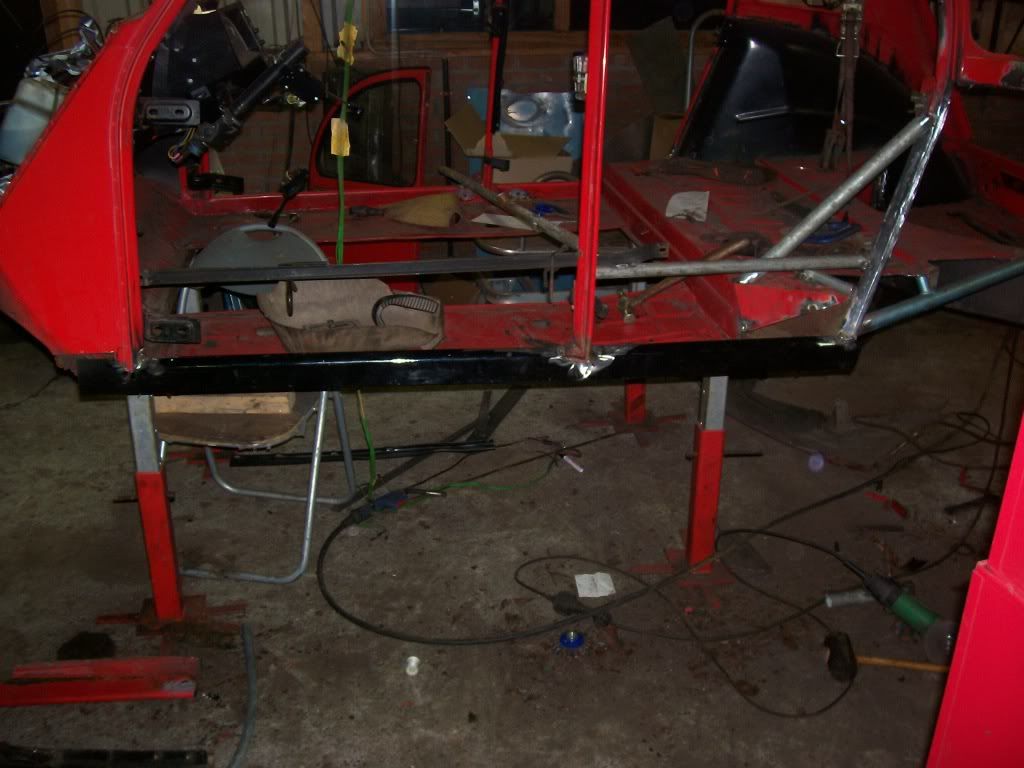

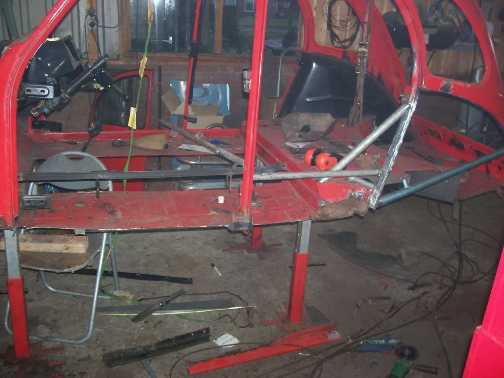

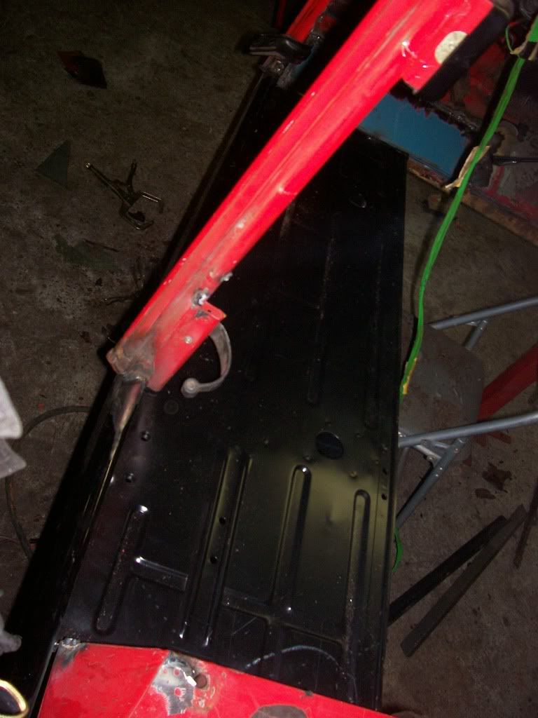

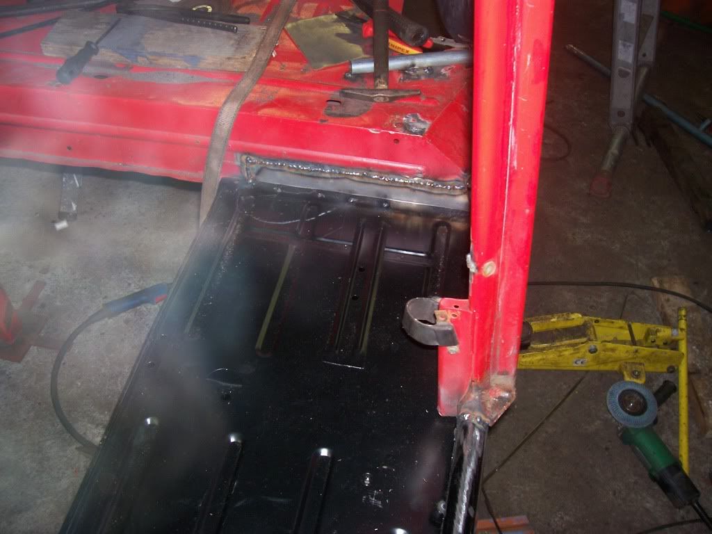

zo vandaag vanaf 8 uur de heele dag bezig geweest met de eend.
na het weg halen van de verstevegingen bleef de bodem gewoon liggen en rest zakte er WEER om heen
grrr !!!!
na een uur richten was de koets weer recht! dus gelijk weer een frame in gemaakt.
daarna gelijk maar een nieuwe bodemplaat geplaatst voor de stevigheid en de andere binnen scherm.
Ook was ik van plan om vandaag om de kofferbak te voorzien van een nieuwe plaat maar helaas was de flens rant verot en er is een nieuwe bestelt.
foto's!
koker voor de stevigheid
nieuwe binnen scherm
nieuwe bodemplaat (en dorpel)
nieuw stuk (flensrand)
druk bezig!!
