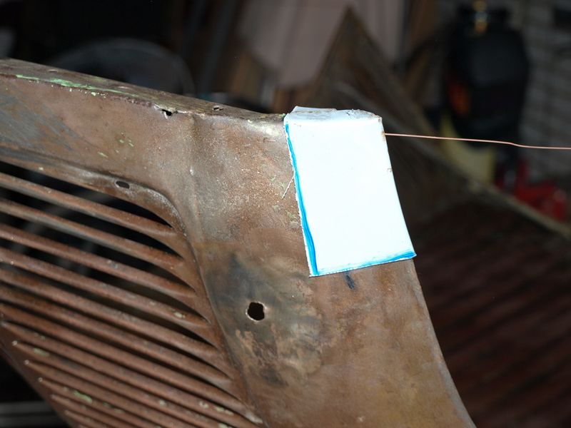

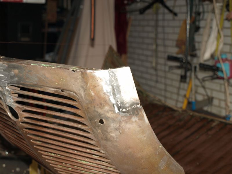

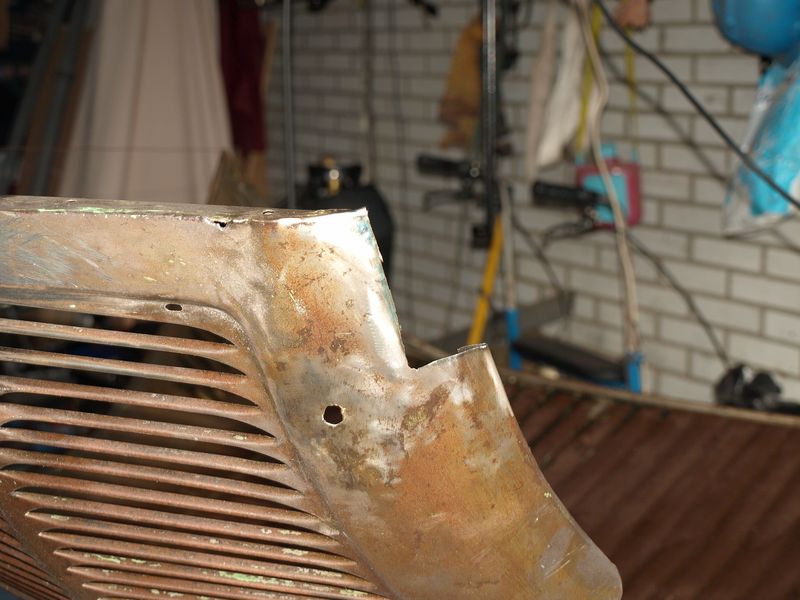

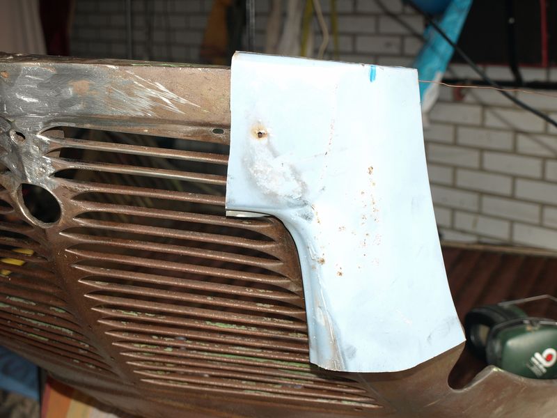

Bedankt, ik ben gister nog even aan het lassen geweest. Zal maandag even wat foto's posten De kabel vande cam ligt nog op het werk.
Berichten: 2136
Bericht door Erikjan » ma 6 apr, 2009 13:36

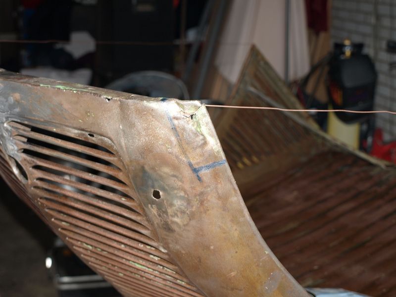

Hierbij de beloofde foto's ik heb een stukje van een moderne kap gebruikt om de hoek van de ribbel te maken.

Bericht door 2cvfreak » ma 6 apr, 2009 16:29
mooie oplossing!

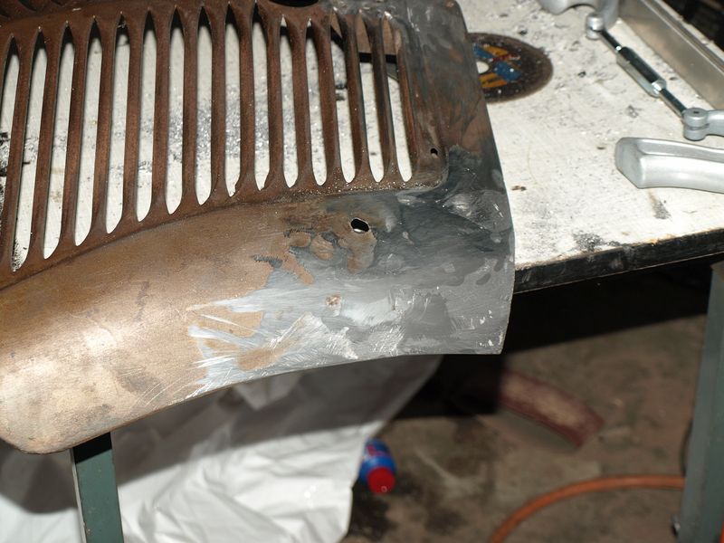

Bericht door Erikjan » wo 8 apr, 2009 00:02
Vandaag weer even aan het lassen en slijpen geweest. 1 hoekje naast het scharnier was ingescheurd dit heb ik hersteld. En bij de koplampbeugel zit aan allebij de kanten een scheur, dat is redelijk standaard geloof ik. Een kant heb ik gelast en een plaatje gemaakt voor aan de binnenkant dit ga ik er ook nog in lassen voor extra stevigheid.
Bericht door Punky » wo 8 apr, 2009 08:29
Dat kleine scheurtje is standaard ja. Ik had hem ook dicht gelast, maar deze begint nu weer terug te komen. Ondanks het vastlassen van de verstevigingsplaat aan de achterzijde.

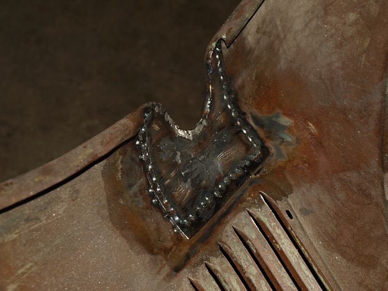

Bericht door Erikjan » wo 8 apr, 2009 22:52
Vanavond de scheuren bij de koplampbeugel aangepakt. Eerst heb ik de kap opgespannen zo dat de bolling weer goed zit. Even opgemeten bij een andere kap. Vervolgens de scheuren gelast. En een extra plaatje aan de binnenkant gelast.
Foto zegt meer dan 1000 woorden dus bij deze:

Bericht door joe_catchou » do 9 apr, 2009 20:13
goed gedaan ribbelbroeder bij mij zit er ook zulks in
