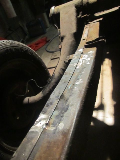

nog een lasklus aan de achterste chassisbalken:
en dan kan de tank er weer in

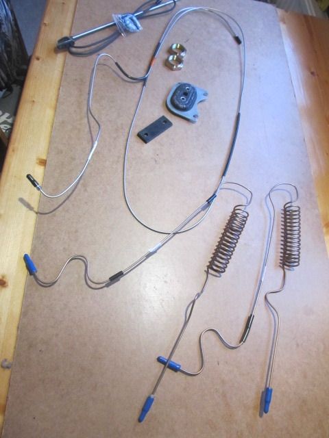

draagarmlagers zijn goed, trekstangogen gangbaar, tankvlotter doet het weer. Lipjes om remleidingen op de draagarmen vast te zetten opnieuw gemaakt.

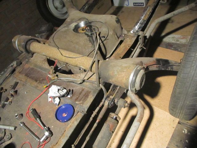

We gaan nog voor nieuwe remleidingen. Naast het chassis zit een extra koppeling in de remleiding, die heb ik nog nooit gezien. De achterste schokdempers werken goed maar zien er niet uit. Kan je daar een bus aan vast lassen of krijg je dat niet recht?

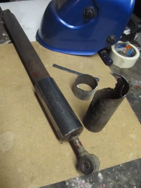

de bussen van de achter schokbrekers zijn totaal verrot. Pijp gekocht met binnendiameter van 56 mm, opengeslepen 15 mm in de lengte er uit, eindeloos kloppen om de buis dicht te krijgen en weer precies rond, vastlassen en de binnendiameter is 50 mm.
Kijk:
Alleen nog aan de demper lassen, nu eerst de binnenkant van de buis in de primer gespoten.
Na het lassen schuif ik de schokbreker helemaal in en en giet een beetje RX5 in de bus, dat zal toch voldoende moeten zijn tegen roest de komende jaren.

En nou maar hopen dat die schokbreker over 2 maanden niet gaat lekken :-)

Bij het vastlassen van bus nummer 2 misschien toch een beetje te weinig geduld en te weinig af laten koelen. En die lekt dus olie. Balen. Nu moten we toch nog op zoek naar vervanging.
Zo voel je het ene moment een hele monteur, het volgende moment weer heel wat minder.

de exemplaren met kunststof kappen hebben een kleinere diameter. Ik heb de bus er weer afgeslepen en de oorzaak lijkt te zijn: bij voorbewerken even met de slijper de verchroomde stang geraakt. Of inderdaad hitte, dat weet je niet.

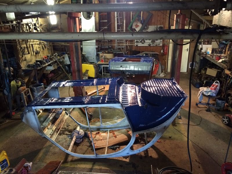

onderkant gedaan, gekit, geplamuurd en vandaag in de epoxy gespoten.
