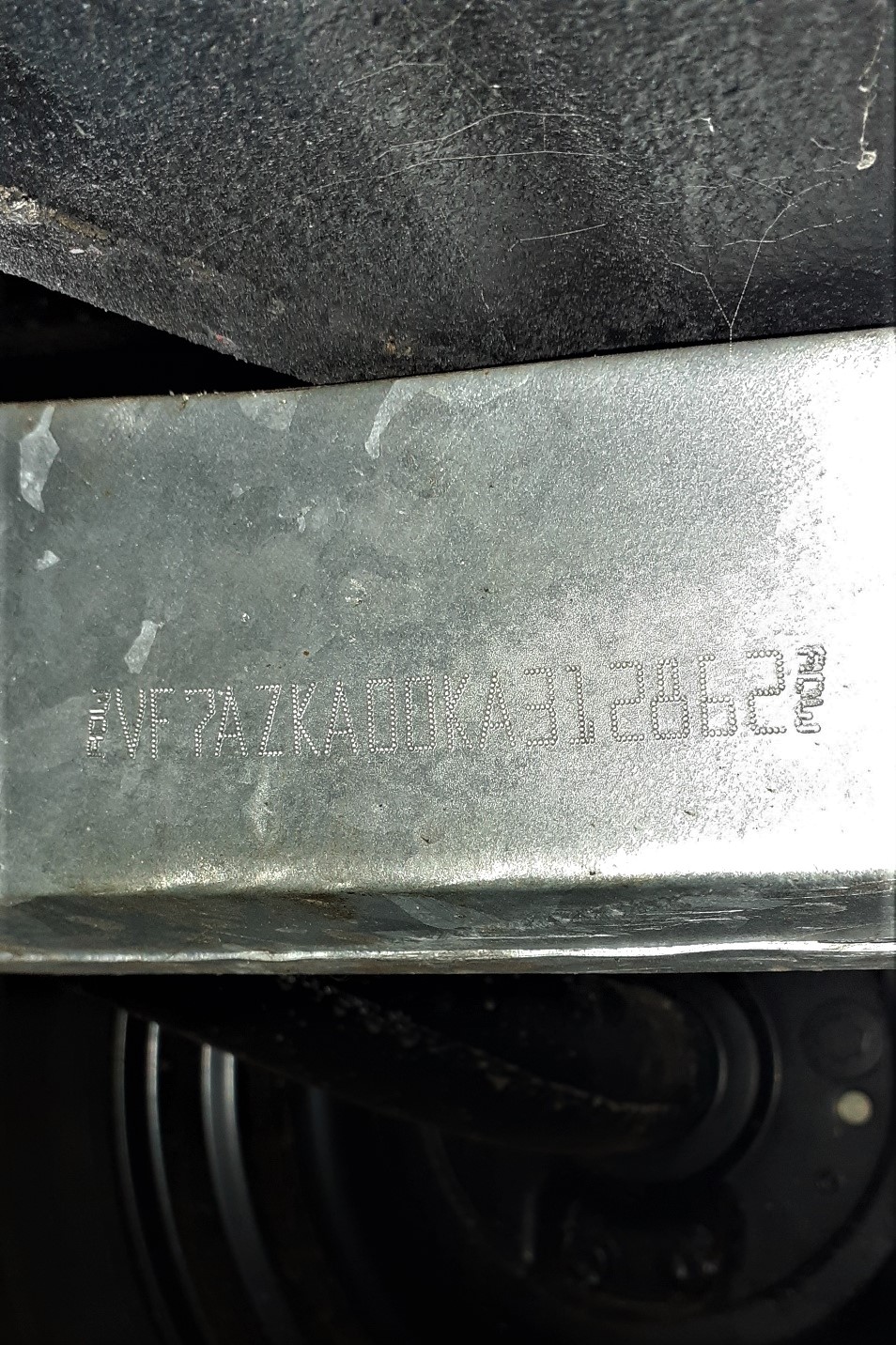

Maar hoe weten de vrinden van de rdw dit dan?
Michiel van G. schreef: zo 22 sep, 2024 09:46 Bij DerFranszose hebben ze geen sluittekens.
Bij de 2cv shop wel:
Maar nogmaals, het is in NL verboden.
Mijn Dyane heeft nog een origineel ongelast chassis trouwens. Het chassisnummer werd daar nog met de hand in de bovenplaat geslagen. Zonder chevrons.

De RDW gebruikt ook geen Chevrons. Ze starten en sluiten af met RDW (haaks voor en achter het chassisnummer)

Voor vervanging van een al zelf ingeslagen chassis is het best dicht bij het orginele te blijven denk ik.
Dus met slag letters de boel er in te slaan.
Als je het graveren van de RDW gaat na maken...denk ik dat je niet meer op een hellend vlak zit maar gewoon illegaal bezig bent...

RDW nummer namaken met RDW sluittekens namaken heeft geen zin dat staat geregistreerd in hun systeem als hun het inslaan.Als je dan wordt gepakt heb je waarschijnlijk nog een groter probleem als alleen het kenteken kwijt. Wel jammer je kan zn inslag apparaat online voor weinig kopen.
Heb je nog een origineel nummer ga dan de officiële weg anders heb je kans met een controle of een apk steek proef je kenteken kwijt te raken.
Is het niet origineel zoek dan de juiste slag letters en sluit tekens en hoop dat ze het nooit gaan zien.
Ik snap echt niet dat er zo veel mensen bewust niet naar de RDW gaan. Bij verkoop is hij ook veel minder waard als je hem nog kwijt raakt.
Schouwen en vin inslag kost echt niet zo veel.

Erikjan schreef: ma 30 sep, 2024 20:32 Ik snap echt niet dat er zo veel mensen bewust niet naar de RDW gaan. Bij verkoop is hij ook veel minder waard als je hem nog kwijt raakt.
Helemaal mee eens, echt stom als je orginele auto hebt dat weg te gooien door niet naar de RDW te gaan. Kost niet veel, en garandeert behoud PLUS behoud eventuele Export mogelijkheid van je auto.
Als je een eendje hebt waar het al gedaan is "zelf inslag" (95% van de rijdende eenden heeft geen orgineel chassis meer) dan gewoon gewoon geen slapende honden wakker maken.
