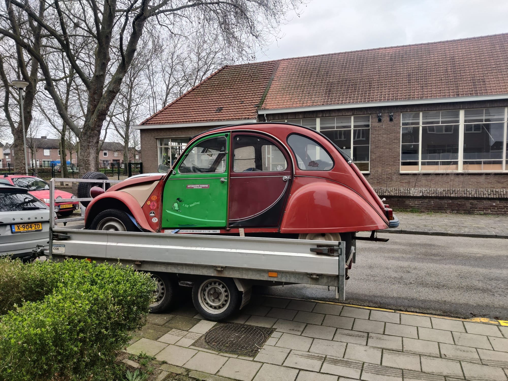

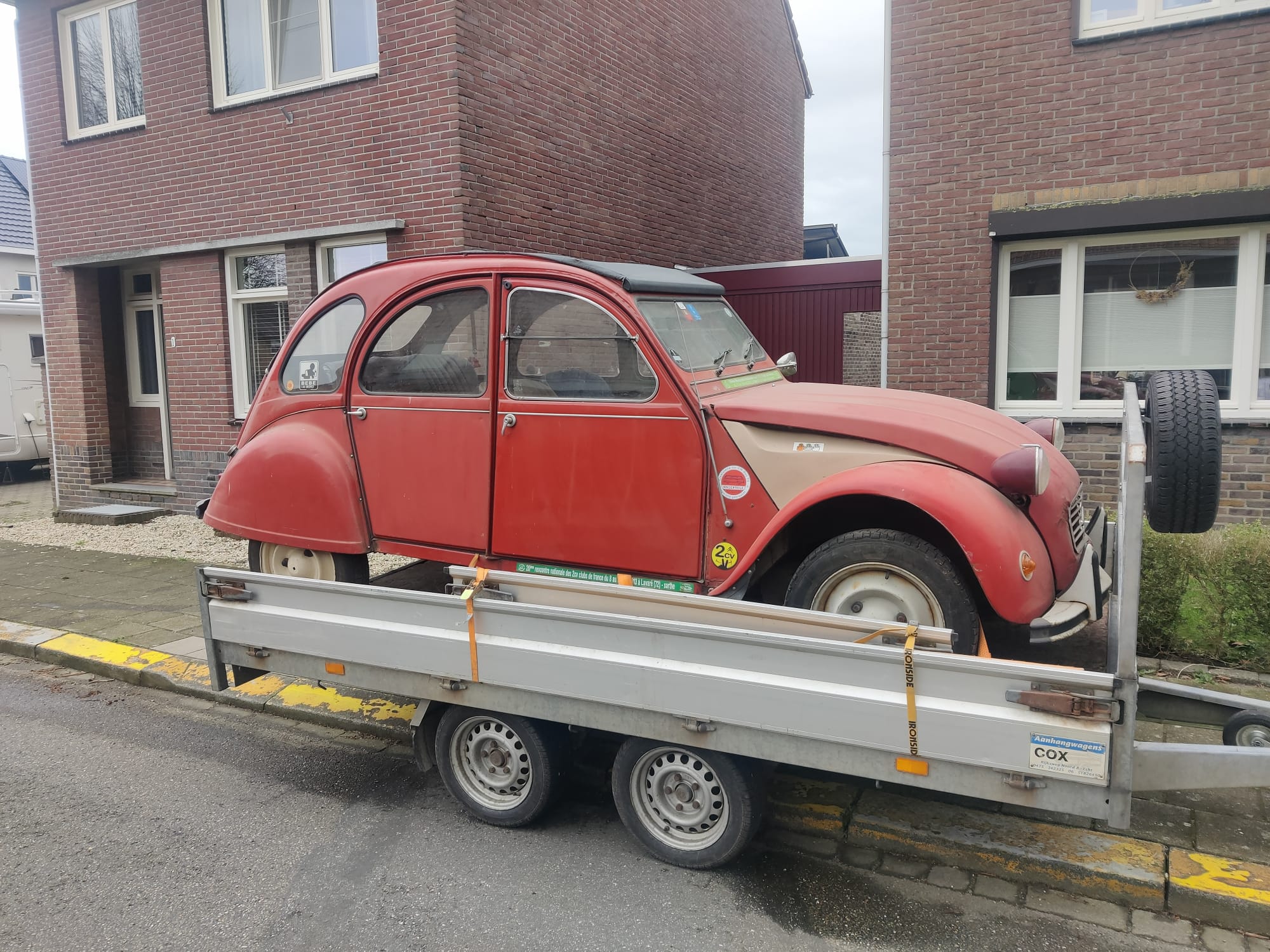

Sinds Kort ben ik de Trotse eigenaar van een een 2CV. Zoals bij vele eendjes moet het chassis vervangen worden. Daarom ban ik vanmiddag bij de RDW geweest om mijn een te laten schouwen en een lootje te laten plaatsen.
Nu ben ik al even onderzoek aan het doen hier op het forum en heb ook aan een aantal bedrijven gebeld maar ik ben er nogsteeds niet helemaal uit welk chassis er onder mijn eend komt.
Mijn voorkeur gaat uit naar een Thermisch verzinkt chassis wat niet gaat roesten na 8 jaar.
Wat is de beste optie??? Liefst met de beste pasvorm de beste kwaliteit.
Ik heb gekeken naar een De Graaf Chassis, een Der Fransoze, en het Chassis van Burton (komt niet van burton zelf)
maar misschien zijn er wel betere opties op de markt.
