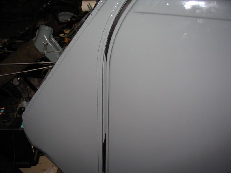

Ik heb ook last gehad van het opkrullen van het deurrubber na montage van nieuwe rubbers.
Uiteindelijk bleek de oplossing de rubbers te ontvetten.
In eerste instantie heb ik geprobeerd de rubbers in te vetten.
Dit geeft het effect dat bij het openen van de deur het rubber over de regengoot heen glijd, als je de deur opent en sluit lijkt dit in eerste instantie goed te gaan, maar uiteindelijk word het rubber toch weer door de regengoot omgevouwen en ontvouwt zich niet meer. wat beschadiging bij het sluiten van de deur veroorzaakt.
Door het rubber te ontvetten klapt het rubber bij het openen van de deur om voor de regengoot en klapt bij het sluiten van de deur weer terug.
Bij mij komt het rubber nu niet meer dubbel tussen de deur te zitten.
Op de foto's zie je hoe het rubber dubbel zit en de deur die daardoor niet kan sluiten.

Eén en ander komt ook door het verbuigen van de bevestigingspunten van de scharnieren.
Zeker bij een door wind open geslagen deur.
Het is best moeilijk die weer terug in model te krijgen.
Bij mijn eend heb ik een smal strookje van het rubber afgeknipt om dit vouwen tegen te gaan.
