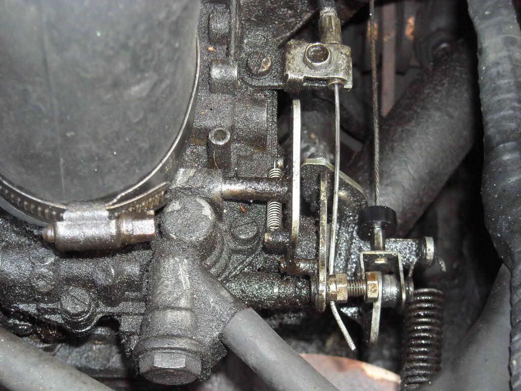

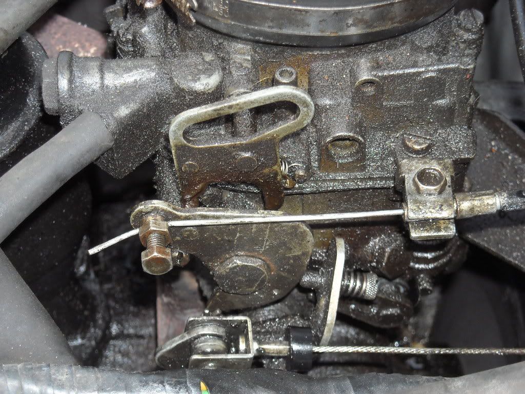

Waar die veertjes precies zitten weet ik niet, maar hier 3 foto's voor verduidelijking. Aan die gekartelde schroef heb ik dus ietsje gedraaid, en hij loopt nu mooi stationair.

daar mag je aan draaien wat je wilt. dat is alleen maar de afstelling van de positie van de gasklep in ruststand (stationair) deze veranderd het gasmengsel of afstelling niet

Nou, toen ik hem losser had gezet bleef ie na een start bijna niet mee lopen, heel laag...
Mist er wat aan de carb? Waarom blijft mijn gas nou steeds hangen....

Als je het schoonmaakt op de plaatsen waar de gasklepasjes het carburatorhuis ingaan,zie je daar rond de as de veren op elke as zitten
(op de foto's niet zichtbaar)

Ik zal de scharnier punten eens goed schoonmaken met remmenreiniger, en daarna weer invetten. Is nu een vette zooi, maarja...
